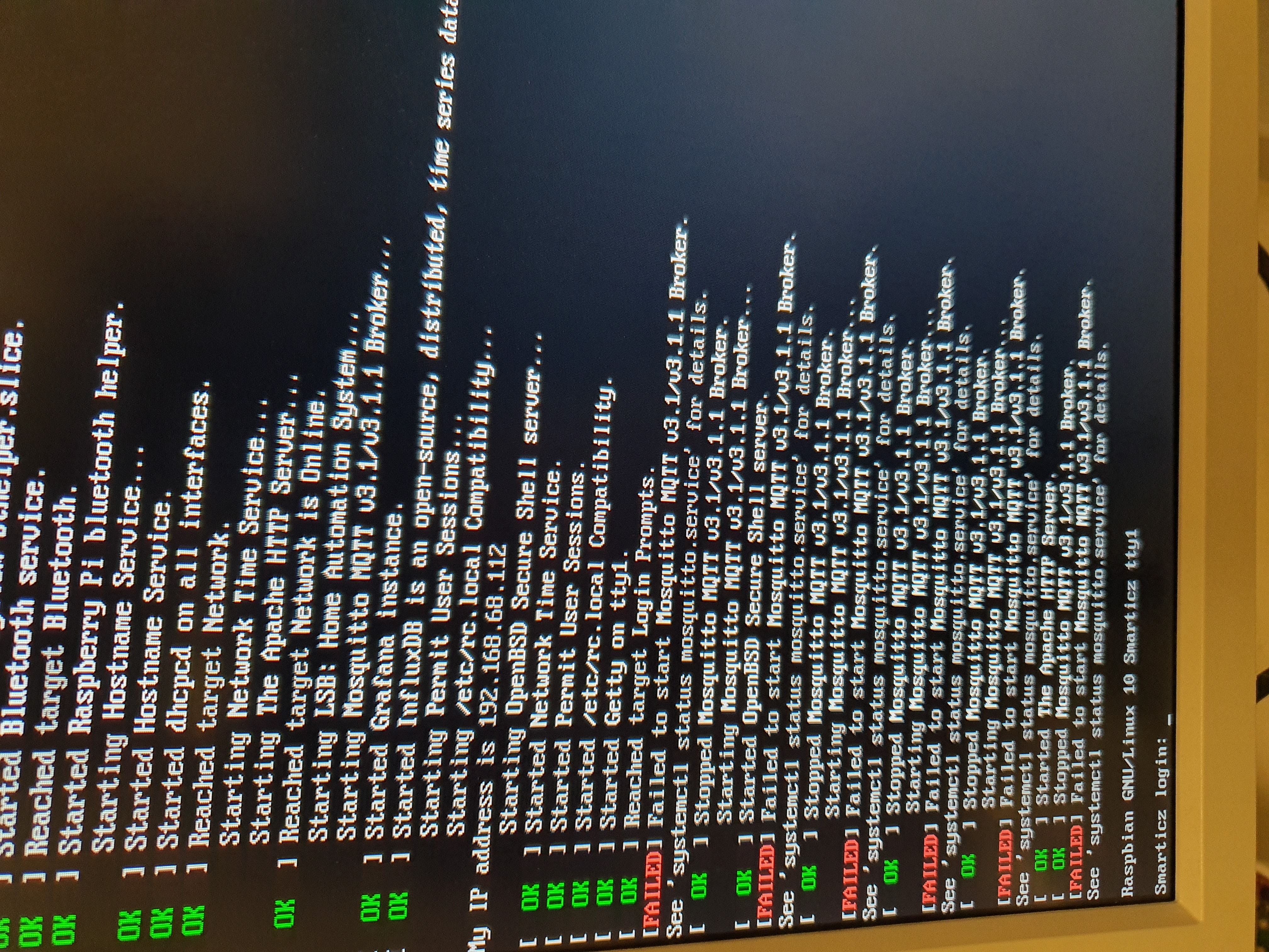

(@kluczyk)
Wpisów: 34
Nie startują serwisy podczas startu systemu. Jak coś mogę załączyć screena, ale to wieczorem. Sprawdzę jeszcze logi.

(@kluczyk)
Wpisów: 34
Mam odpowiedź co jest nie tak:
z logów mosquito:
Config loaded from /etc/mosquitto/mosquitto.conf
Opening ipv4 listen socket on port 1883.
Error: Address already in use
 20191017 200758

Wpisów: 5323
@kluczyk to co wstawiłeś po komendzie
mosquitto -v
to tylko konsekwencja że już działającego mosquitto chcesz uruchomić jeszcze raz . Zrób tak
sudo service mosquitto stop
mosquitto -v
a się przekonasz . Natomiast to co widzę na twojej fotce jest do zrobienia i fajnie że to zgłosiłeś

Wpisów: 5323
@kluczyk jest wersja poprawiona zapraszam do testów , aktualny link w pierwszym poście

(@kluczyk)
Wpisów: 34
Dzięki, teraz działa, zauważyłem jeszcze problem z monit przy starcie i z fs.file-max. Zrobię zdjęcie i wyślę.
