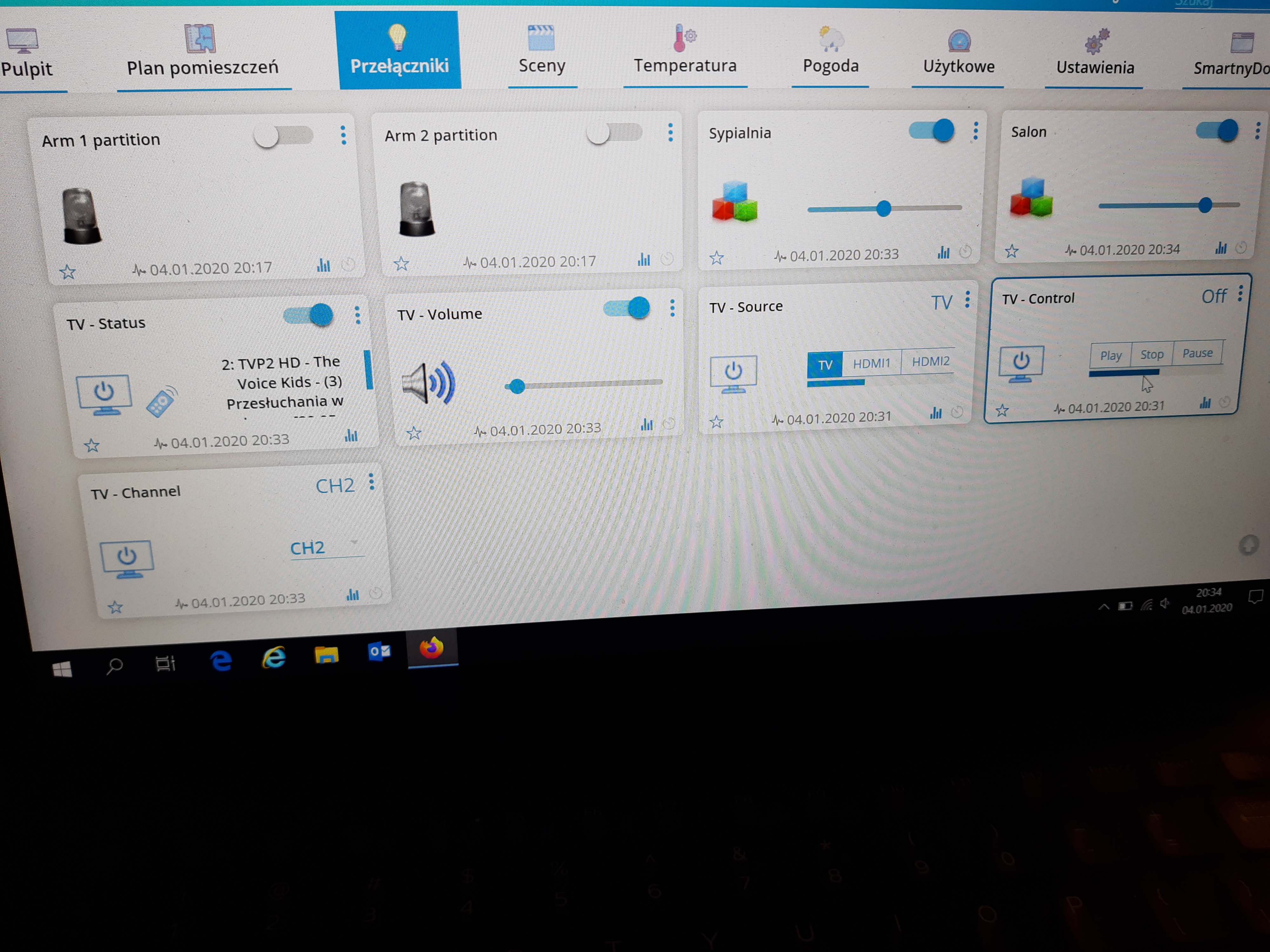

nigdy nie miałem styczności z linuxem i trochę się tego wszystkiego bałem. Teraz widzę że zabawa robi się przednia. Aby nie trwonić kasy na włączniki, przekaźniki itp itd postanowiłem, że zacznę od drugiej strony, czyli od tego co aktualnie jest w domu, działa i nigdy nie zastanawiało mnie to czy jest mi to do czegoś potrzebne w integracji, zbieraniu danych itp. Bo przecież tv ma swoją aplikację na telefonie, system fotowoltaiczny który posiadam też ma swoją apkę, system kamer też ma swoją, system alarmowy również. Telefon zapchany jest wszystkim, a powiązań między nimi nie ma żadnych.
Początki trudne bo obrazu smarticza mój komputer nie chciał wypakwać z rar za pomocą norton commandera.
Winrar dał radę i potem instalacja poszła jak spłatka.
Na dzień dzisiejszy w Smarticzu siedzą dwie żarówki Yeelight, telewizor Sony, system alarmowy Satel Interga, system kamer Hikvision, oraz domofon z którym na razie nie mogę sobie poradzić, powalczymy zobaczymy.
Teraz kolej na piec gazowy i system fotowoltaiczny. Łącznie idx mam już 25. 🙂
i z takim optymizmem mogę brnąć dalej i dalej, i teraz już wiem że zakupy pod potrzebne elementy się dopiero zaczną

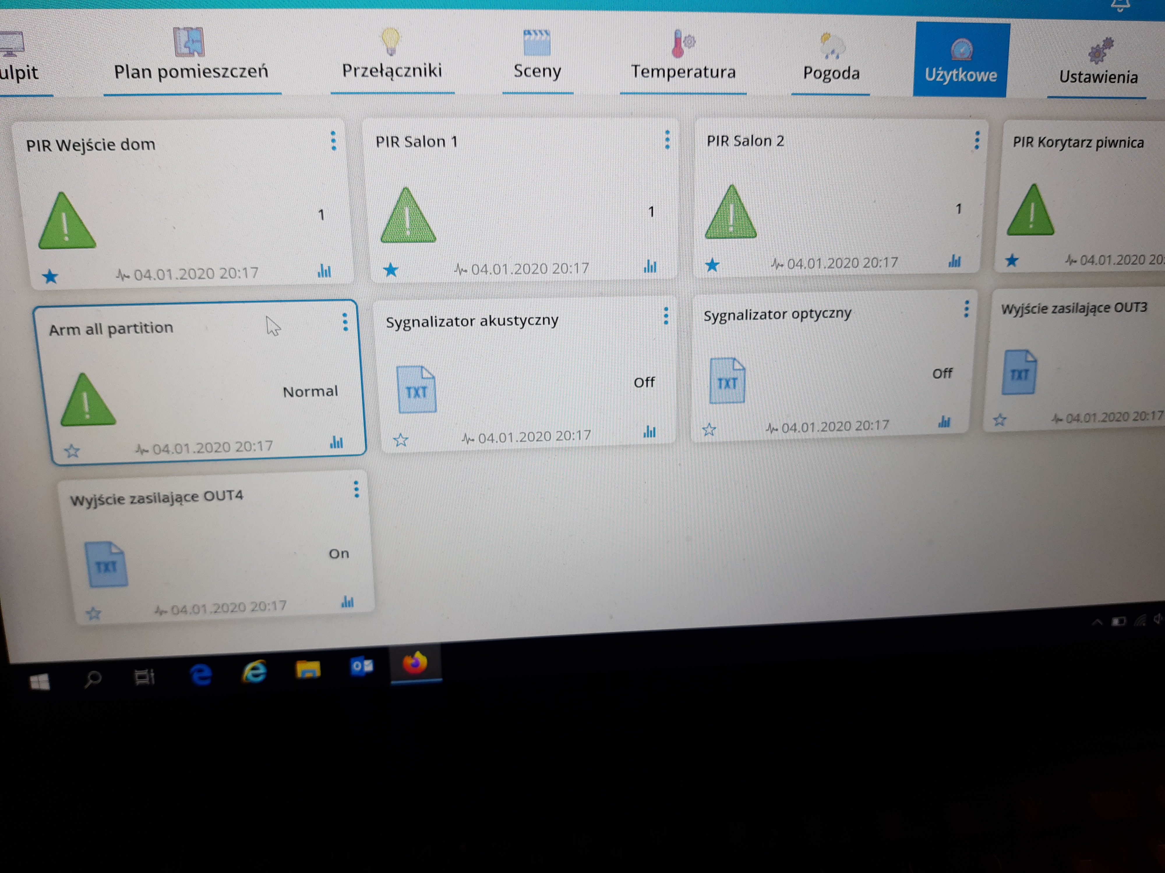

a ja sobie dziś dorzuciłem pogodę,i amplituner Yamahy.Wszystko pięknie działa. Teraz pozostał mi tylko Xiaomi Vacum clener, piec co Vaillant z tym to będzie najwięcej zabawy, system fotowoltaiczny Zeversolar, z tym też nie będzie łatwo. Na dziś idx już 37. 🙂
denerwują mnie tylko te ikony w urządzeniach od alarmu, nie moge zmienić ich. nie wiem czemu i jak. siedzą w dziale użytkowe i nie ma opcji zmian
