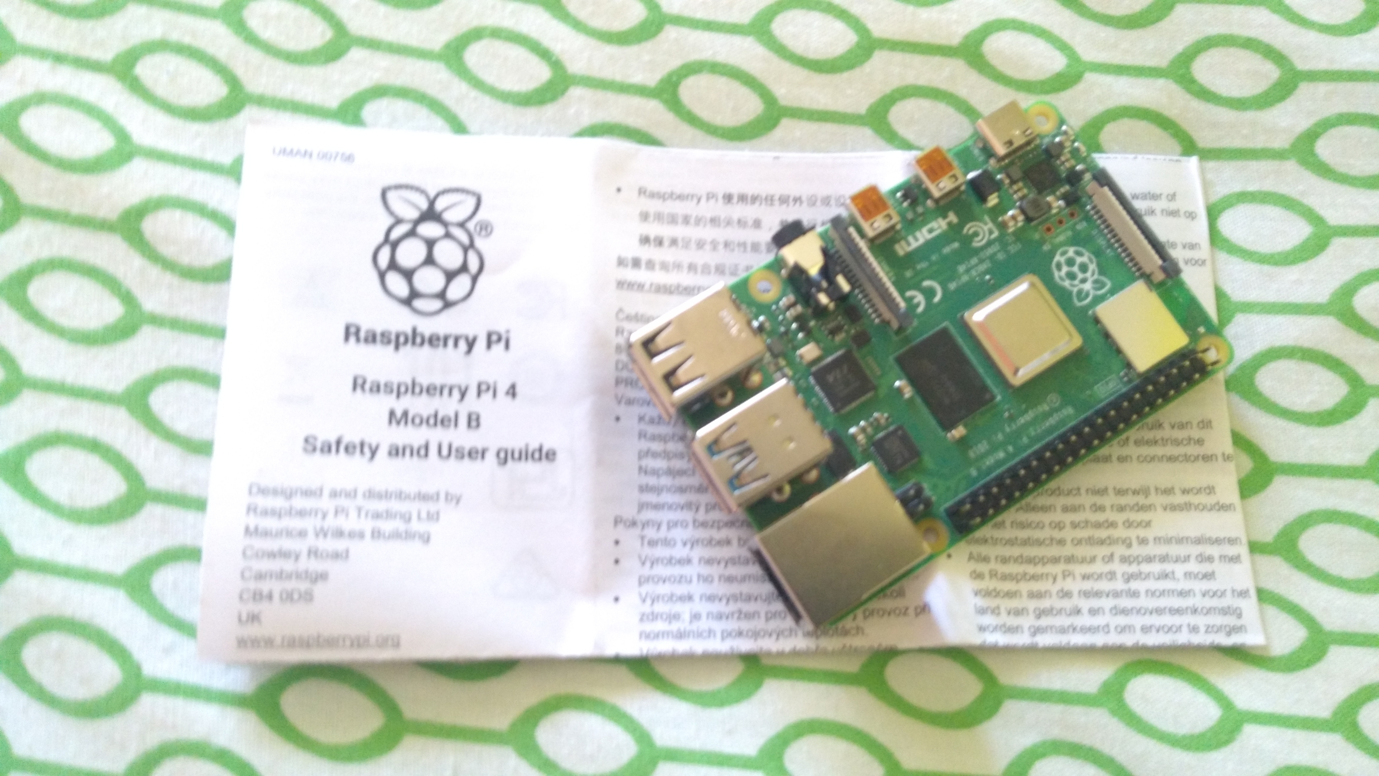

Po wielu testach nowej maliny sprawdziłem obraz domoticza i niestety nie wystartował.
Nowy obraz zostanie przygotowany na dniach.
Zdjęcie załączone bo chce się pochwalić 🙂
IMG 20190627 172055

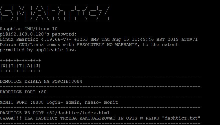

@wenar Ja mam Twoją wersję już zmodyfikowaną , tzn zmieniłem domoticz beta na stabilny , zmieniłem dashticz v2 na v3 , znacznie szybciej się uruchamia dashboard w wersji 3 , doinstalowałem monit , kolejna rzecz to pakiety pythona ( wtyczki ) , wrzuciłem wtyczkę PI Monitor , bardziej żeby sprawdzić czy nie ma problemu z instalacją wtyczek . Dodałem Midnight Commander uważam to za bardzo przydatne narzędzie . Zmodyfikowałem start przez SSH
start smarticz
Testuję tą wersję na długie niekontrolowane  zaniki napięcia i stabilność , jak na razie nawet jak domoticz nie ruszy od strzała to po max 4 minutach wraca do życia. Powalczę jeszcze z tym czasem i jak chcesz mogę to wrzucić do pobrania i testów
Dodane : 19/09/2019 10:11 pm
