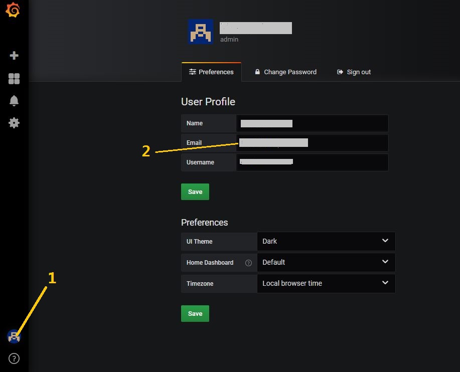

Skoro masz dostęp to proponuję po zalogowaniu ustawić sobie własnego maila do odzyskiwania hasła
Poniżej fota i zaznaczyłem 1 kliknij otworzy się okno konfiguracji Profilu, 2 w polu gdzie masz admin@localhost  wpisz poprawny adres swojej poczty i zapisz ustawienia .
W przyszłości odzyskanie hasła będzie możliwe z poziomu www
