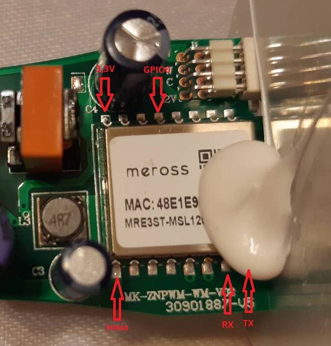

Słaby ze mnie elektronik, ale wydaje mi się, że da się jakoś zmienic soft w żarówce Meross msl 120. Tylko gdzie podpiąć tx rx gnd i 3,3v?

Powinno być tak:
bulb2
Potrzebujesz jeszcze GPIO0 zewrzeć do masy w celu przełączenia w tryb programowania

@pawell32 , a pewny jesteś ,że to jest układ na esp8266 , a nie jakiś zamiennik, do którego nie ma alternatywy ? MAC wcale nie wskazuje na Espressif...

@marcingajda nie.
Po ścieżkach widać że zasilanie jest tak samo i jest szansa że reszta też. Miałem dwie podobne i się zgadzało.
