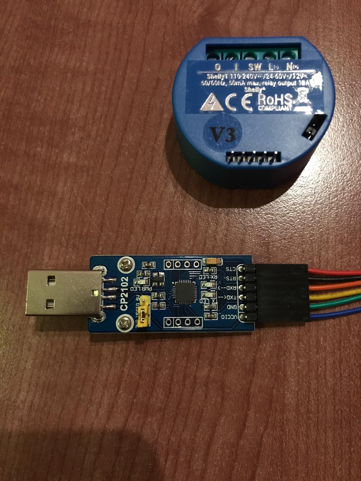

Oki Wszystko dla mnie jasne tylko i tak dla pewności chcę spytać jaki kolor do którego ? Bym nie spłonął zanim zacznę używać.

używasz 4 "kabelki"
  • 3.3V
  • GND
  • RX
  • TX
Łączysz:
  • 3.3 V z 3.3V
  • GND z GND
  • TX z RX
  • RX z TX
Przed włożeniem adapera do USB w kompie - zwierasz GPIO0 z GND
Po włożeniu odłączasz GPIO0 z GND
Dodane : 26/02/2019 1:45 am

3.3V na konwerterze cp2102  to CTS ?

VCCIO: wydaje mi się, że to 3.3V. Kabel miałem odwrotnie na logikę czerwony, bo czarny jest GN.

vcc będzie zasilaniem - tylko zworke dobrze ustaw bo chyba przełącza się nią: 5v lub 3.3v - nie widze na tym zdjęciu

Dzięki! Zworkę mam ustawioną 220V.

Aaaaaaaaaaaaa zworke na konwerterze, Ci chodzi.

Mam 3.3V.
