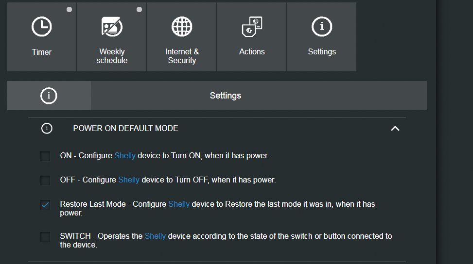

@dimax nie wiem jak to jest z sonoff bo nigdy nie korzystałem z oryginalnego firmware, ale to co potrzebujesz a nawet więcej uzyskasz na shelly1
 shelly 1

@dimax źle kombinujesz :)) O ile samo wgranie firmware nie stanowi problemu to już ID modułu niestety tak. Każdy shelly ma swój indywidualny ID i na podstawie tego jest rozpoznawany przez serwer w chmurze.
Co do warunków pracy i temperatur to chińczyk podaje bez zastanowienia -20 do 70 a produkuje dodatkowe obudowy IP67 dla sonoff basic , nie zastanawia Cię dlaczego ?  Allterco- Shelly podaje 0 bo tak nakazuje zdrowy rozsądek , a sytuacja wygląda tak:
Jeśli shelly będzie na stałe podłączony do zasilania i zamknięty w puszce IP 67  to bez problemu może pracować do -25 stopni.
Producent zabezpiecza się na wypadek zamontowania przez kogoś takiego modułu bezpośrednio na zewnątrz i zasilaniu go sporadycznie.
W takim przypadku zmarznięta elektronika po podaniu zasilania zaczyna się szybko nagrzewać co powoduje skraplanie się wody wewnątrz obudowy a to może prowadzić do uszkodzenia modułu.
W rzeczywistości po zamontowaniu takiego modułu w hermetycznej puszce ( moduł załącza oświetlenie ogrodowe) wszystko działa poprawnie już drugi rok i nigdy nawet tam nie musiałem zaglądać
