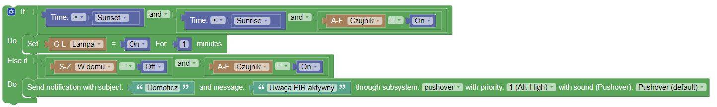

Witam. Mam pytanie. W Domoticzu mam ustawione powiadomienia pushover z czujników ruchu Zigbee. Wszystko fajnie działa. Chciałbym mieć możliwość wyłączenia tych powiadomień jeśli jestem w domu. Oczywiście mam na myśli jeden przycisk. Próbowałem blockly ale nie wychodzi. Proszę o pomoc.

@januszgrzembka jak masz ustawione powiadomienia w samych czujnikach ruchu to nic z tym nie zrobisz . A że nie chcesz się pochwalić jak  masz to zrobione to trudno podpowiedzieć coś więcej

@isom właśnie mam ustawienia powiadomień w samych czujnikach PIR.  Co teraz? Zmienić na włącznik oświetlenia, którym steruje czujnik?

@januszgrzembka taka zmiana niewiele wniesie , bo jak PIR uruchomi przełącznik lampy to ten wyśle powiadomienie czy będziesz w domu czy nie .
Zakładam że masz jakiś przełącznik który informuje system że jesteś w domu , albo  ręcznie go włączasz albo może jakaś geolokalizacja lub ping telefonów domowników go ustawia na On jak ktoś jest w domu. Musisz przenieść powiadomienia do skryptu nawet blockly i uzależnić powiadomienie od stanu przełącznika "W domu"
Mając już jakiś układ bloczków który steruje oświetleniem na podstawie tego PIR , możesz go rozbudować np tak
 Jak widać PIR włącza światło na 1 minutę tylko w nocy , natomiast gdy nikogo nie ma w domu "W domu" = Off i Czujnik zostanie aktywowany dostaniesz powiadomienie , w innym przypadku powiadomienie nie zostanie wysłane
