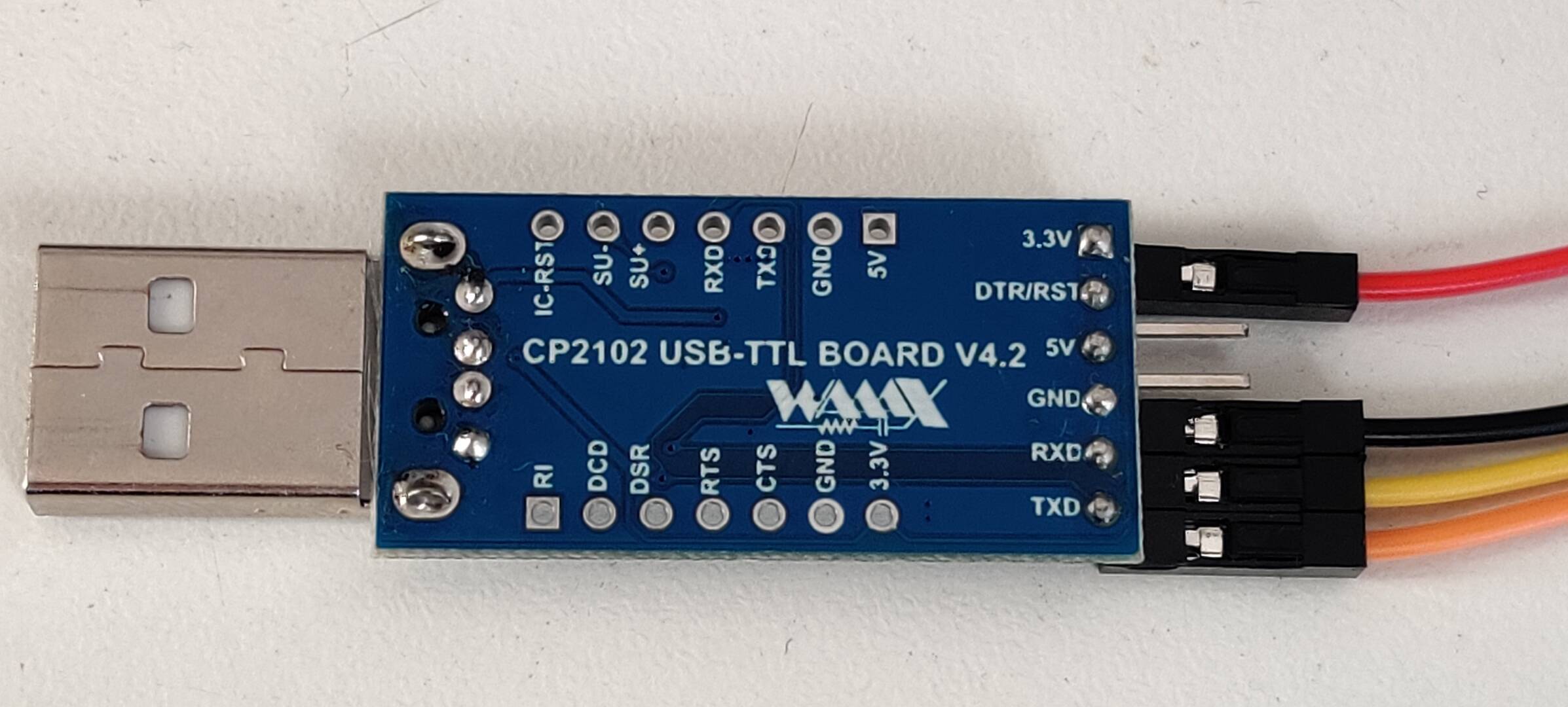

Stosunkowo sprawnie mi poszło z wgraniem oprogramowania AFE. Z Tasmotą mam pewne problemy z uwagi na dostępność polskojęzycznych poradników. Czy ja dobrze rozumiem, że wystarczy poprzez TTL CP2102 wgrać binarkę (z oficjalnej strony Tasmoty) poprzez np Tasmotizer?

Skoro masz wgrane AFE , to wgraj normalnie plik .bin tasmoty przez stronę web AFE , bez żadnych przejściówek i lutowania już.

Wtrącę się - sposób kol. @MiG41 nie zadziała. Tasmota jest za duża i nie przejdzie ten numer.
Możesz spróbować w ten sposób wgrać Tasmotę minimal i jak wszystko pójdzie OK  to z wersji minimal zrobisz upgrade do wybranej wersji przez OTA.
ALE - skoro masz interfejs do programowania to po prostu wgraj przez stronę tasmoty wybraną wersję i już 😉
Ja osobiście używam ESP Flasher ale przez stronę Tasmoty też coś flashowałem.
