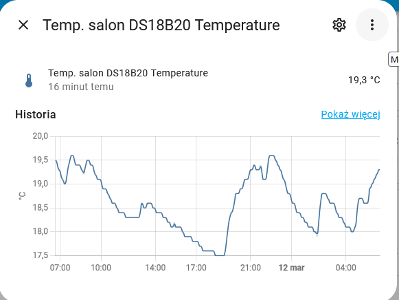

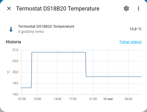

Tak to wygląda na wykresach
nie ok
ok
 Podpowiedzcie proszę w czym może być problem?

pierwsze to sprawdź jaki masz teleperiod

O i to było to! Na tym nie działającym miałem wartość 0, zmieniłem na 300 i teraz jest ok.
Dziękuję bardzo za pomoc.
