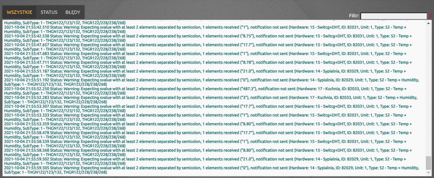

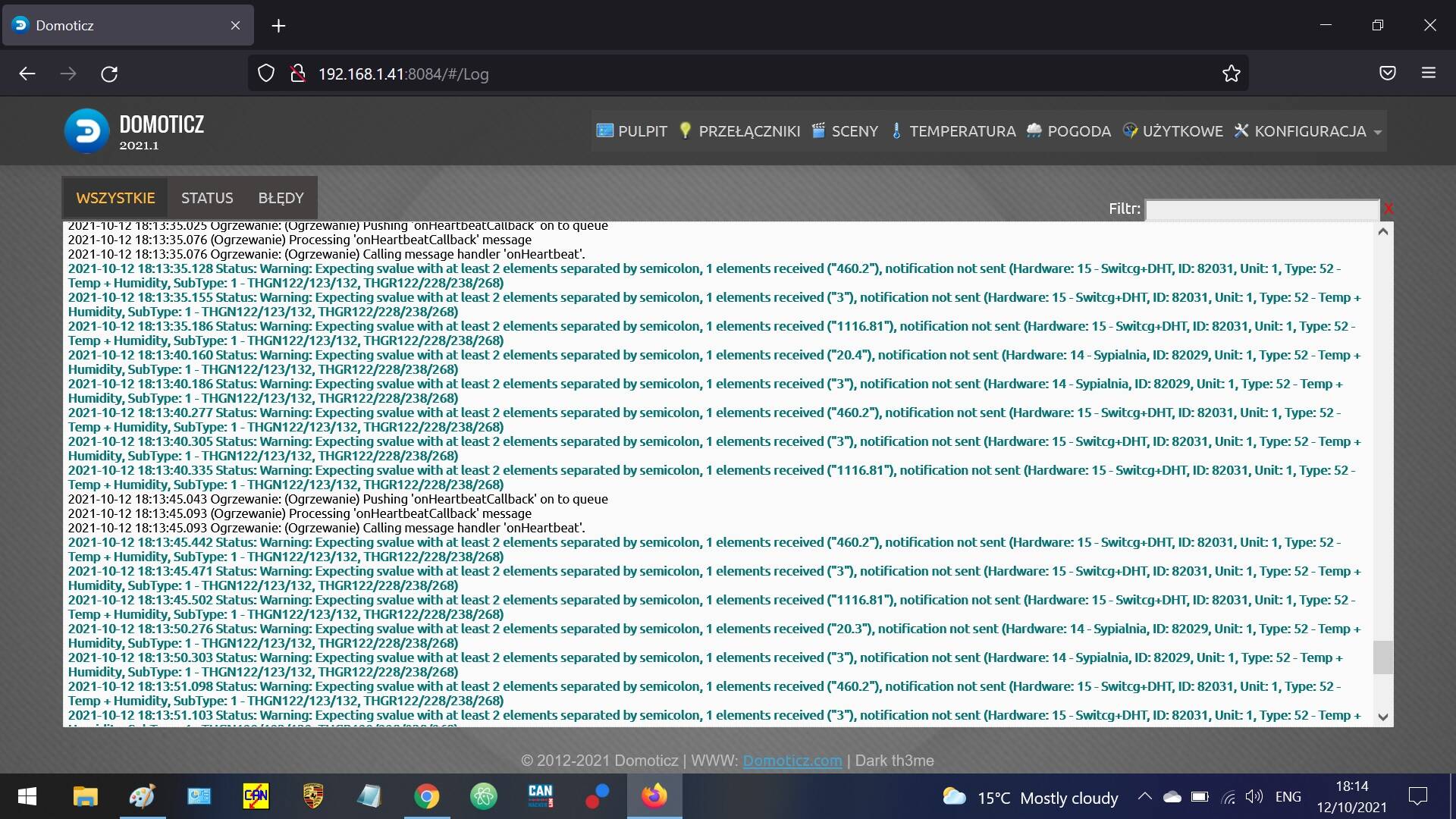

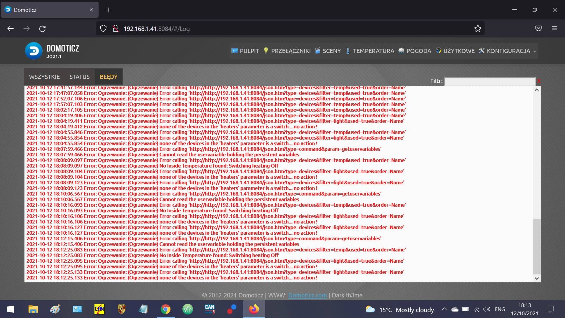

Od niedawna mam zainstalowanego Smarticza v2021.1 na Rpi4. Jakis tydzien temu doinstalowalem SVT i na tym sie moja przygoda z nim zakonczyla. SVT nie widzi czujnikow temperatury, nie widzi wlacznika pieca co (AFE na sonoffie) i wogole zachowuje sie jakby nie widzial sie ze smarticzem. Prosze o jakies wskazowki co moglo pojsc nie tak. Zalaczam logi i bledy. Nie wiem czy to jest brak jakies biblioteki czy czegos jeszcze?

@sonixh myślę że musisz zacząć od wymiany czujników na samą temperaturę albo wydzielić z tych DHT samą temperaturę , ten plugin nie obsługuje wilgotności i chce tylko temperaturę

@isom Tak, wiem. Wyczytalem to w Twoim poscie. Juz wymienilem te czujniki (dwa z nich) na DS18B20 i na nich chcialbym sie oprzec. Trzeci taki sam mam od poczatku do pomiaru temp zewnetrznej. Dwa z wilgotnoscia zostawilem ale nie zamierzam ich uzywac z termostatem. Jak tak siegne pamiecia wstecz to wydaje mi sie, ze problem zaczal sie po aktualizacji ze smarticza 4 na smarticza 2021.1. Tylko wczesniej mialem jeden czujnik i nie wlaczalem tego termostatu. Nie bylo sensu. Teraz termostat nie widzi zadnego czujnika. Glowy nie dam ale chyba juz wtedy nie widzial wlacznika (sonoff + AFE T1 soft) i go nie wlaczal.

@sonixh hm sprawdzę to u siebie w wolnej chwili, ale coś mi tu nie gra bo plugin w każdym logu odnosi się do czujnika typ 52 Temp + Humidity , więc albo są takie same nazwy albo plugin widzi nadal jakieś DHT zamiast DS18b20.
Może usuń ten SVT i zainstaluj jeszcze raz dodając te czujniki

@isom tak chyba zrobie. Moze on widzi poprzednio wskazane czujniki i zapetla sie. Czujniki wymienilem a zapetlenie zostalo...

Usunalem i ponownie zainstalowalem SVT. Zadzialalo za pierwszym razem. Cos musialo pojsc zle podczas upgrade'u Smarticza lub SVT zablokowaly czujniki DHT. Dzieki za pomoc i zainteresowanie tematem. Pozdrawiam.
