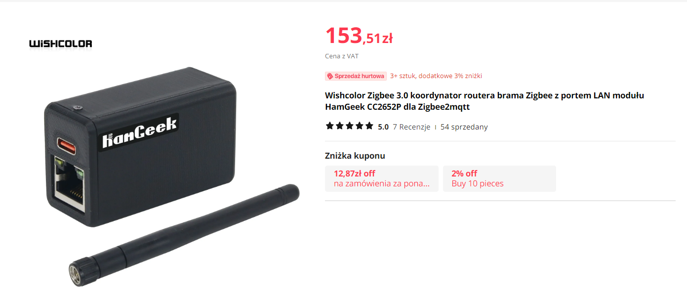

Tu dużo zależy od wielkości nowego lokum i Twoich planów odnośnie samych urządzeń. Jeśli będzie w planie kilka urządzeń zasilanych z sieci 230V, które w większości mogą pełnić rolę routerów, to sam koordynator może być w stylu SONOFF Zigbee 3.0 USB Dongle Plus , jest nawet bardziej stabilny od ConBee 2, ale jak większość to będą tylko czujniki to warto pomyśleć o wersji z LAN.
Możesz go wtedy umieścić w centralnym miejscu domu ( wymagane zasilanie + skrętka LAN) , taka loklizacja pozwala na mniejszą ilosć routerów lub jeśli dom nie jest duży, to pokrycie całości.
Wersja z LAN ma też taką przewagę, że dwa takie koordynatory mogą działać równolegle z jednym HA , jeden z Z2M i drugi z ZHA.
PS coś takiego
Są też wersje z mocnieszą anteną za około 200 zł
