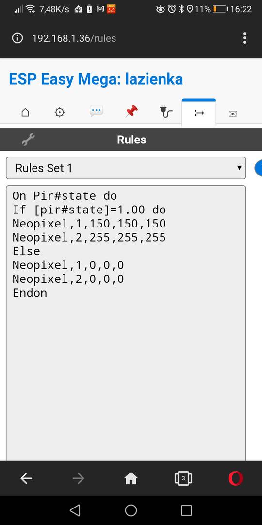

Screenshot 20210406 162232 com.opera.browser
@muchac35
Cześć. Wygląda na dość proste do opanowania . Co prawda nie jest to dwadzieścia diod a.tylko dwie ale uzywam adresowalne diody jako wskaźnik wykrycia ruchu
