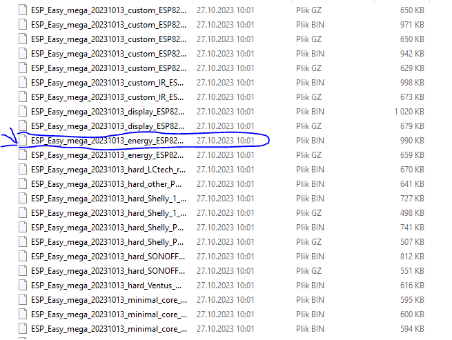

Nie znam ESPEasy, ale tyle to nawet ja wiem, w wersji normal nie ma i nie będzie urządzeń typu PZEM, potrzebna jest wersja "energy"

Może być Napięcie, Prąd, Moc, Częstotliwość, Pobór Dzienny, Total . Tylko jaki firmware do ESP I co wybrać w Domoticzu?
Dodane : 26/10/2023 4:24 pm
Dodane przez: @chorwat
Napisałem wyżej "ENERGY"
firmware
 W domoticz trzeba dopasować czujniki do wartości dla V -Napięcie , A Amper1 faza itd.

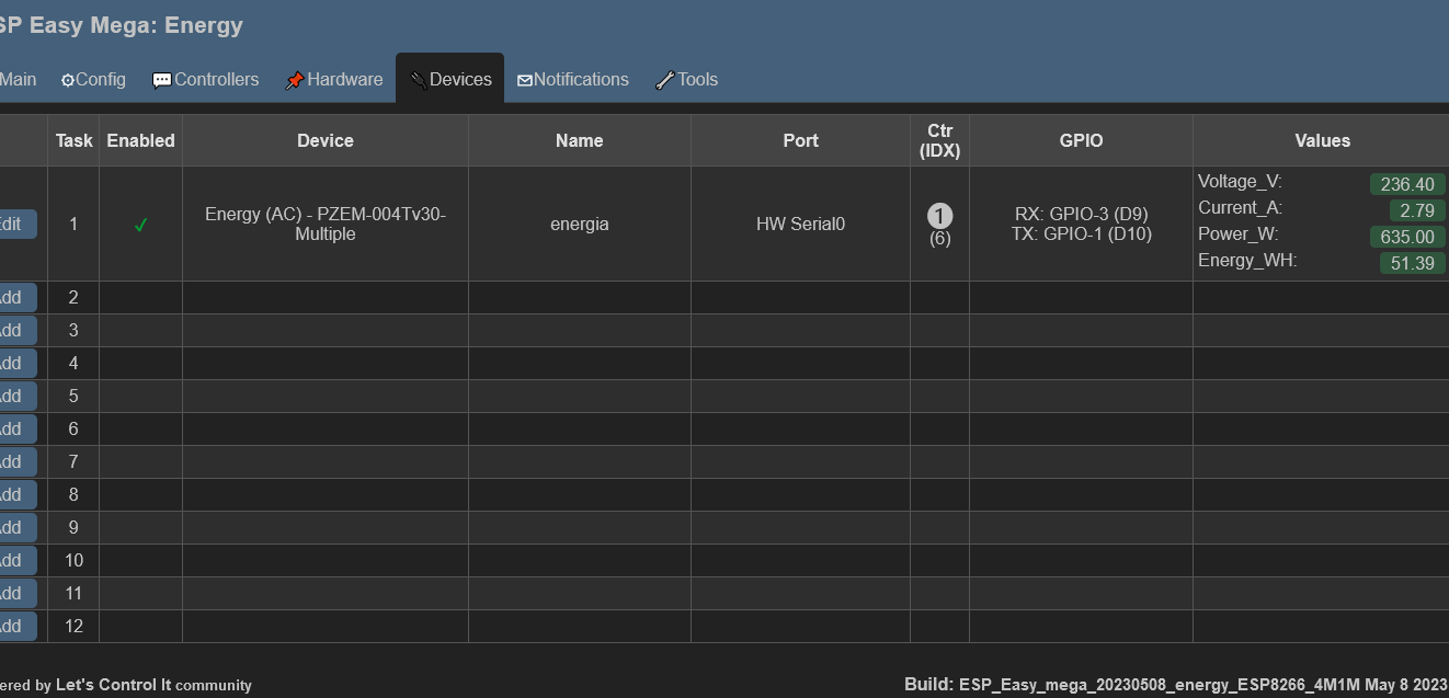

Pomału daję radę w ESP 8266 mam już odczyty Pzem004  załadowałem wsad  "energy"
Teraz kolejny krok  jaki rodzaj czujnika wybrać w Domoticzu? wiadomo  IDX muszę dopisać

Wpisów: 1480
@chorwat jak dobrze pamiętam, a dawno miałem takie rozwiązanie to wszystko rozbijałem. Tzn. każde zadanie osobno  - napięcie, prąd itd. Dlatego dużym ograniczeniem jest liczba zadań w espmega na esp8266.
