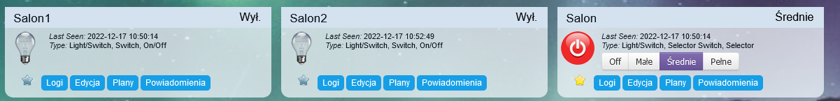

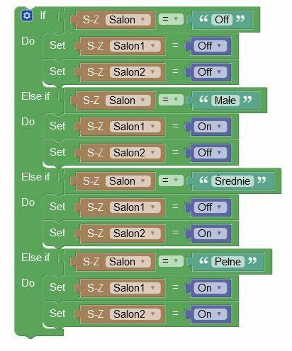

Mam przełącznik dotykowy podwójny wifi od światła zintegrowany z domoticzem, wszystko ładnie działa, zrobiłem do tego przełącznik wyboru i wszystko prawie jest ok oprócz informacji zwrotnej.
przełącznik wyboru
blockly przełącznik

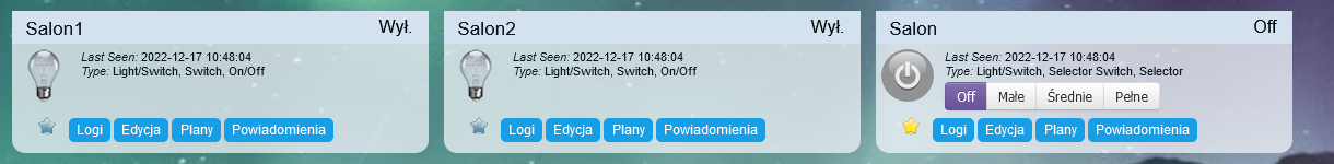

 tak wyglądają przełączniki w domoticzu
Screenshot 2022 12 17 at 10 48 15 Domoticz
Screenshot 2022 12 17 at 10 50 27 Domoticz

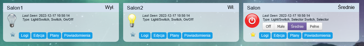

I dopóki steruje z przełącznika wyboru to wszystko ładnie działa, ale jak fizycznie wyłączę światło to nie zmienia mi się w przełączniku wyboru stan w jakim faktycznie światła się znajdują
Screenshot 2022 12 17 at 10 53 17 Domoticz
efekt powyżej, światła wyłączone, ale stan przełącznika wyboru pozostał niezmieniony.

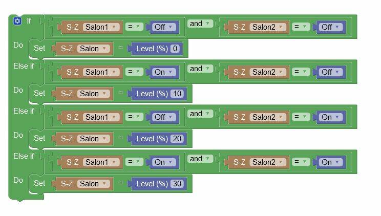

Stworzyłem nowy skrypt
blockly przełącznik sygnał zwrotny
Który jako sam działa, ale w połączeniu z poprzednim zawiesza się, albo wpada w dziwny stan i nawet nie mogę przełączyc fizycznie przełącznika.
