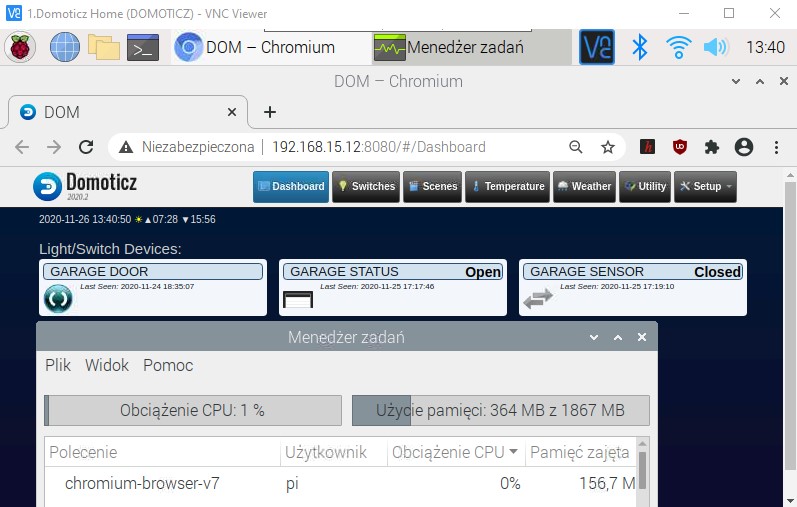

@isom Z Maliną nie mam absolutnie żadnych problemów, nic się nie wiesza. Cały czas responsywna.
Procesor prawie nie używany 🙂
Lata pomiędzy 1 a 5 %
Na obrazku widać sytuację kiedy AFE odpowiada, że brama zamknięta a Domoticz pokazuje, że otwarta jest.

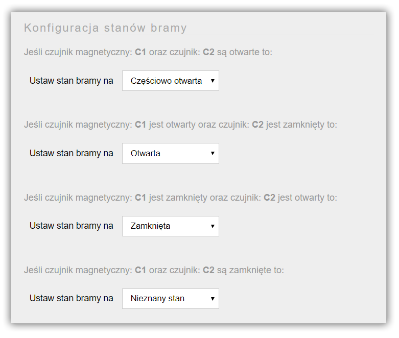

@krzysztofbrzeski z którego tutka korzystałeś ? Przeglądałeś to https://afe.smartnydom.pl/pl/konfiguracja/konfiguracja-urzadzenia/konfiguracja-funkcji-brama#sekcja-konfiguracja-stanow-bramy
Jak masz skonfigurowane to okno

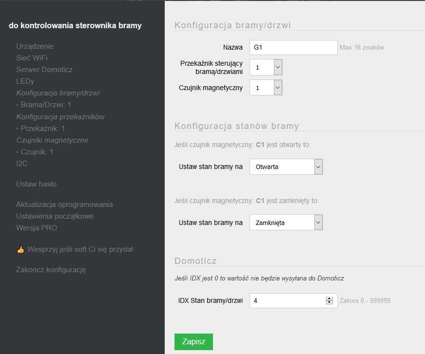

@isom Dokładnie z tego korzystałem.

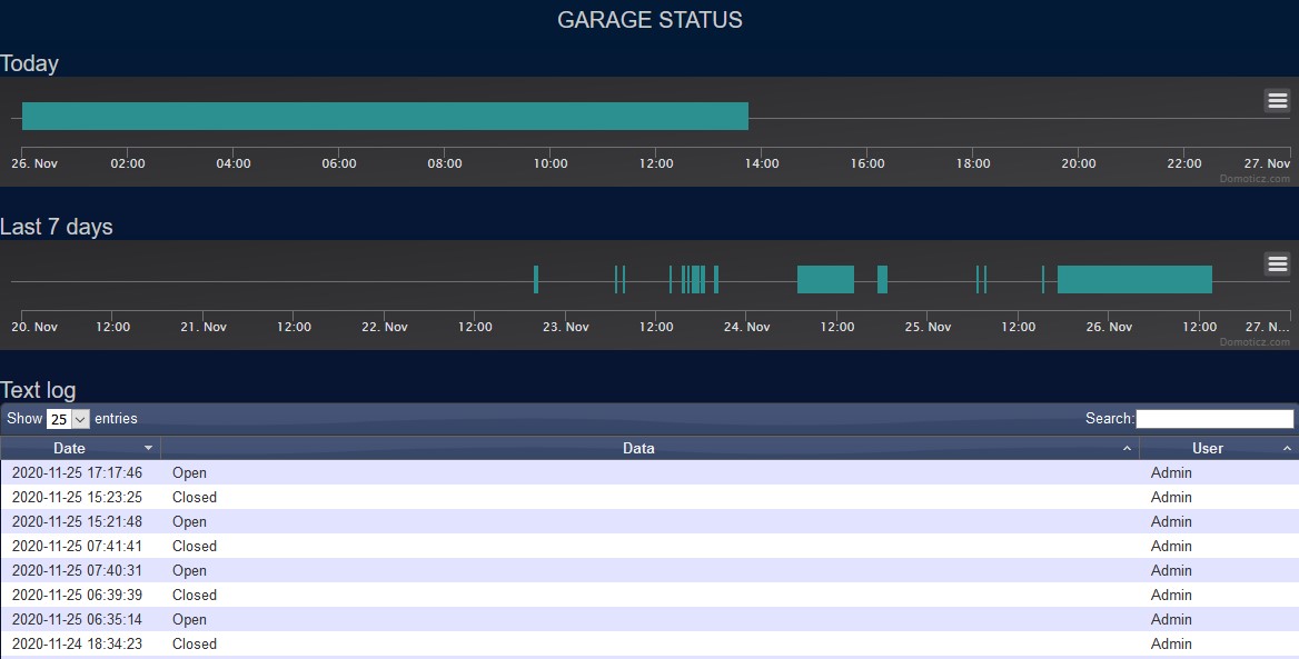

A jak sprawdzić log w starowniku? Widzę tylko w Domoticzu.
Domoticz Log Garage Status
 Ustawienia Bramy AFE

@krzysztofbrzeski ja pisałem o logach w domoticz , ale u Ciebie nie jest aktualizowany stan , widać to po czasach na kafelkach , czujnik zmienił stan o 17:19 a stan bramy został  z 17: 17, czyli poprzedni .
Za wysyłanie stanu odpowiada AFE bo domoticz nawet nie wie co i jak ustawić .

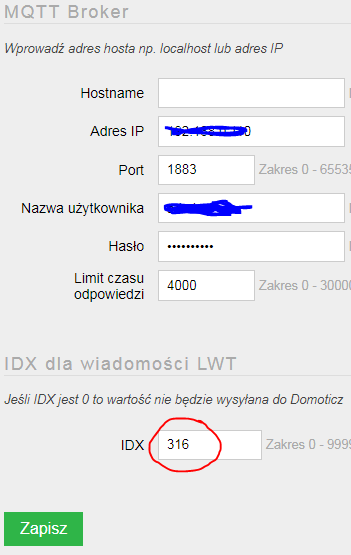

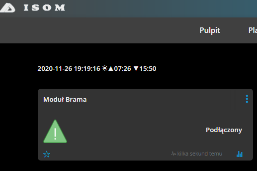

@krzysztofbrzeski dobrze się się udało , ale trzeba sprawdzić co się dzieje z tym http , co do LWT czyli informacji o statusie modułu , to utwórz sobie nowy czujnik "Alert" a jego idx wstaw do ustawień brokera w AFE . Tak jak na foto

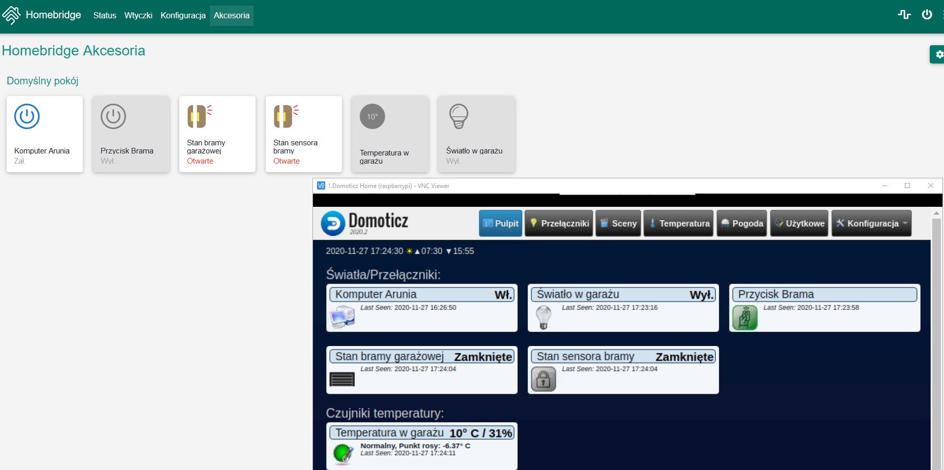

Teraz niestety mam jeszcze problem z Homebridge. Nawet jak na pokazanej stronie "klikam" w ikonki to np:
Klikam w "Światło w garażu" w Homebridge i w Domoticzu ikonka się zapala ale brak reakcji przekaźnika.
Klikam na "Światło w garażu" w Domoticzu i wszystko działa jak należy.
Sensory Stan bramy i Stan sensora aktualizują się z dużym opóźnieniem (5-10 minut). Na przycisk bramy z Homebridge też brak reakcji.
Za to temperatura jest na bieżąco aktualizowana.
Nie mogę tego ogarnąć. Ma ktoś jakiś pomysł co robię źle ?

Udało się z Homebridge. Teraz wszystko śmiga aż miło. Trzeba było przestawić opcję Prevent Loop na False w MQTT Client Gateway with LAN interface w Domoticzu. Jeszcze raz dzięki za pomoc 😀
