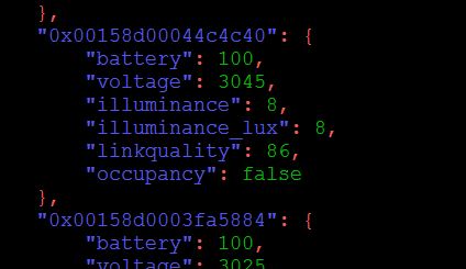

@ketonek sprawdz co masz w state.json
cd /opt/zigbee2mqtt/data
cat state.json
powinieneś zobaczyć coś w tym stylu

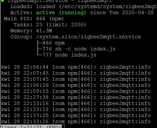

@lukaszbeben i @ketonek w obu przypadkach OH i domoticz , po prawidłowym parowaniu i np naruszeniu kilka razy czujnika po wydaniu komendy , którą polecił @mirmil99
sudo systemctl status zigbee2mqtt
powinniście zobaczyć podobny obrazek
sys
Czujnik naruszałem o 22:33

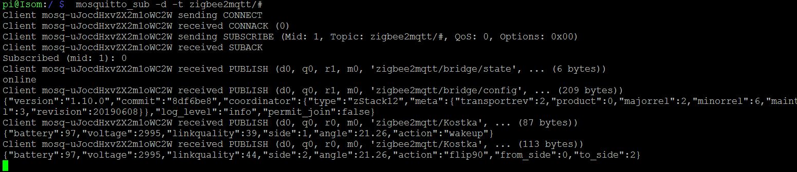

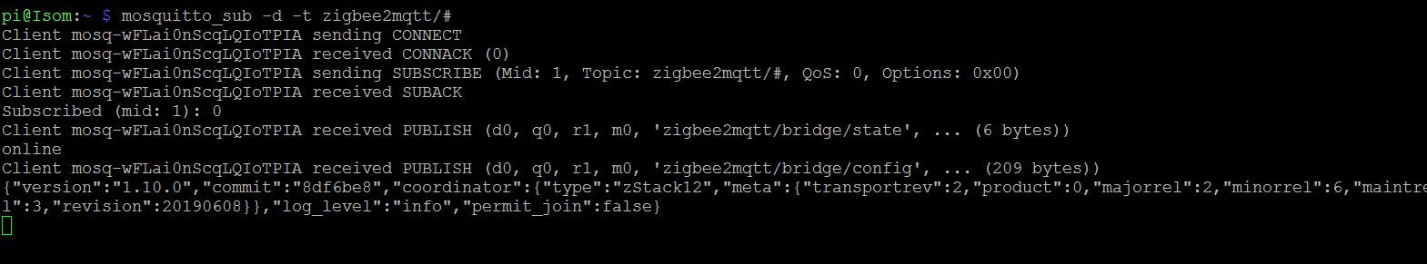

Ty @lukaszbeben jesteś już blizej niż dalej tylko jesteś mało konsekwentny 🙂
Uruchom sobie w terminalu mosquitto_sub sprawdz jak gada broker z zigbee czyli
mosquitto_sub -d -t zigbee2mqtt/#
powinieneś zobaczyć takie coś
Potem przy aktywnym mosquitto_sub narusz jeden czujnik np okna/drzwi ( blisko sniffera) powinieneś dostać coś podobnego tylko zamiast "Kostka" powinienes widzieć nazwę swojego czujnika
jak tego nie dostajesz to wcisnij przycisk parowania na tym czujniku i zobacz co dostaniesz

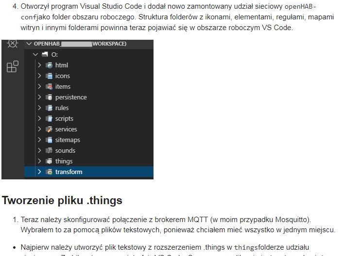

Jak dostaniesz info z czujnika to zostaje Konfiguracja OpenHab
Zainstaluj wiązanie MQTT 2.5.0 z interfejsu użytkownika w części Dodatki → Wiązania.
Zainstaluj usługi JavaScript i JSONPath Transformation w części Dodatki → Transformacje.
Jest to ważne, ponieważ niektóre dane muszą zostać przekształcone przed wysłaniem lub odbieraniem
Udziały sieciowe Samby
Visual Studio Code i dalej zgodnie z poradnikiem za pomocą którego zainstalowałeś zigbbe2mqtt musisz jechać od tego miejsca
