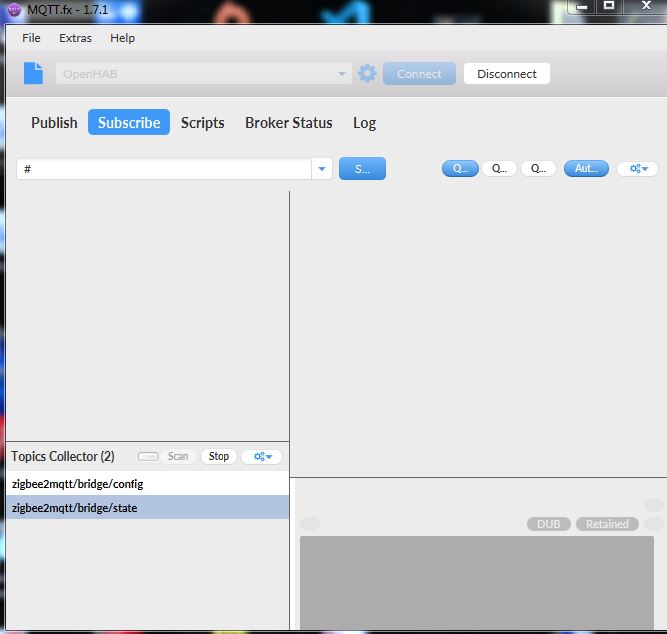

Czy to oznacza że CC2531 działa prawidłowo gdy MQTTfx go widzi po wciśnięciu "scan" ?
screen w załączniku
 Przechwytywanie

@isom taka zawartość jak poniżej
{"id":1,"type":"Coordinator","ieeeAddr":"0x00124b0014b93896","nwkAddr":0,"manufId":0,"epList":[1,2,3,4,5,6,8,11,12,13,47,110],"endpoints":{"1":{"profId":260,"epId":1,"$ ............I COŚ TAM DALEJ, ZARAZ JAK ZROBIĘ BACKUP MOGĘ DOŁŁĄCZYĆ  CAŁĄ ZAWARTOŚĆ TYLKO SOBIE JESZCZE VXCODE URUCHOMIĘ ZARAZ PO BACKUPIE TEGO CO MAM
Dodane : 28/04/2020 2:18 pm
@lukaszbeben taka zawartość bazy jest ok . Teraz musisz tylko parować urządzenia , najlepiej czujnik blisko sniffera i dopiero
Dodane : 28/04/2020 2:29 pm
