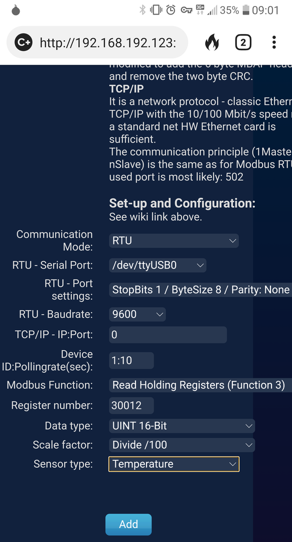

Do domoticza zainstalowałem biblioteki modbusowe i próbuję dołożyć jeden czujnik jak poniżej
Capture+ 2021 07 05 09 01 39
 Oczywiście bezskutecznie- inaczej nie byłoby temat.
Nie wiem co ustawiam źle, Adapter jest RTU, podłączony przez usb, ustawienia odczytu takie same jak na adapterze, ID slave-a ustawione jak na adapterze. Odczyt z rejestrów zapisanych, rejestry odczytów w adapterze zaczynają się od 30011, chcę odczytać drugi rejestr.  Próbowałem z najróżniejszymi kombinacjami i nadal nic. Jak sprawdzić ogólnie czy malina widzi te rejestry?

Temat rozgryziony, może się komuś przydać, trzeba byłu nadać uprawnienia dla /dev/USB0 (adapter modbus) dla domoticza do odczytu i nie ma problemu. Teraz mogę podłączyć nawet 40 czujników 1-wire na szynie 400m
