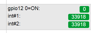

Trochę pokombinował i już coś się dzieje, ale chyba błąd jest w obliczeniach.
praca pompy:
pompa wyłączona:
On System#Boot Do
  Let,1,0        // zeruj czas startu
  Let,2,0        // zeruj licznik czasu
EndOn
On ads#t Do // podstaw swój czujnik temperatury
  // WŁĄCZ
  If %eventvalue1% > 55 and [int#1]=0
    GPIO,12,0
    Let,1,%syssec_d%   // zapamiętaj start
    Let,2,%syssec_d% - [int#1] + [int#2] // dodaj czas pracy
  Endif
  // WYŁĄCZ
  If %eventvalue1%  < 40 And [int#1]>0
    GPIO,12,1
    Let,1,0                                // reset startu
    SendToHTTP 192.168.0.107,8080,/json.htm?type=command&param=udevice&idx=275&nvalue=0&svalue=[int#2]
  Endif
Endon

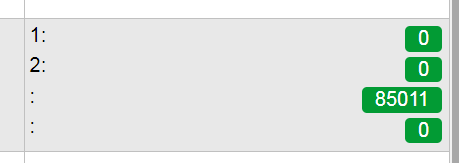

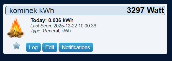

Wracam do tego skryptu z ESPEasy i już znalazłem jedną przyczynę, czemu mi to nie działało.
Nie przyjmowało mi polecenia ręcznego, dlaczego ? Bo zrobiłem złe urządzenie-zrobiłem system info zamiast dummy device. System info nie przyjmie działania jeśli coś =0 i ma zmienić to na 1 to się nie da-a w dummy tak .
No i teraz zmienia mi te stany ON OFF w dummy gdy zmienia się stan przekaźnika .

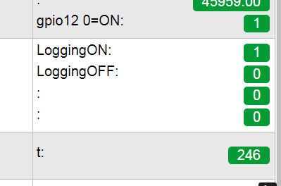

Dodane : 20/12/2025 12:57 pm
geoterm
(@geoterm)
Wpisów: 200
Mam pytanie, co robią te linijki pod heater on i off ?? Wysyłają na serwer co i jak często ?
Poniżej kod, który testuję i działa.
To rozwiązanie ma takie wady:
1. jeśli zniknie zasilanie to przepadnie czas dobowy do tej pory zmierzony i nie trafi do koszyka na serwer,
2. Czas pracy urządzenia jest widoczny dopiero po wyłączeniu przekaźnika-nie na bieżąco.
On System#Boot Do
  TaskValueSet,Dummy,LoggingON,1 // Make sure timer is started and Heater ON message is sent
Endon
On ads#t Do // Check tmeperature
  If %eventvalue1% > 40
    GPIO,12,0
    AsyncEvent,Heater ON=%eventvalue1%
  Endif
  If %eventvalue1% < 55
    GPIO,12,1
    AsyncEvent,Heater OFF=%eventvalue1%
  Endif
Endon
On Heater ON Do // Optional 1st argument is the temperature, defaults to the value of ads#t if not provided
  If [Dummy#LoggingON] = 1
    Let,secs,%syssec_d% // Store current nr of seconds of today in var#secs
    PostToHTTP,192.168.1.20,8080,/receiver.php,'','%lcltime% !!! Temp = %eventvalue1|[ads#t]% -> Heater ON'
    TaskValueSet,Dummy,LoggingON,0
    TaskValueSetAndRun,Dummy,LoggingOFF,1
  Endif
Endon
On Heater OFF Do // Optional 1st argument is the temperature, defaults to the value of ads#t if not provided
  If [Dummy#LoggingOFF] = 1
    Inc,total,%syssec_d%-[int#secs] // Add run time to var#total
    PostToHTTP,192.168.1.20,8080,/receiver.php,'','%lcltime% !!! Temp = %eventvalue1|[ads#t]% -> Heater OFF' // co robi ta linijka ? wyślij do serwera  informację Heater OFF ?
    TaskValueSetAndRun,Dummy,LoggingOFF,0
  Endif
Endon
On Clock#Time=All,00:00 Do // At midnight
  // Send value of [int#total] to wherever you need it
  SendToHTTP 192.168.0.107,8080,/json.htm?type=command&param=udevice&idx=275&nvalue=0&svalue=[int#total]
  Let,secs,0 // Reset start time
  Let,total,0 // Reset total counter
Endon
Dodane : 20/12/2025 1:08 pm
Jak liczysz, że na esp8266 zrobisz niezależnie działający ciepłomierz, to zapomnij. Masz już pierwsze efekty braku trwałej pamięci zmiennych w espeasy - pkt.1
Pkt2 I bardzo dobrze bo nie powoduje to pętli w regułach, które mogłyby zawiesić całe działanie scenariusza.
Wysyłanie danych na serwer jest razem ze zmianą stanu przekaźnika i o północy, nie ma tu cyklicznego wysyłania

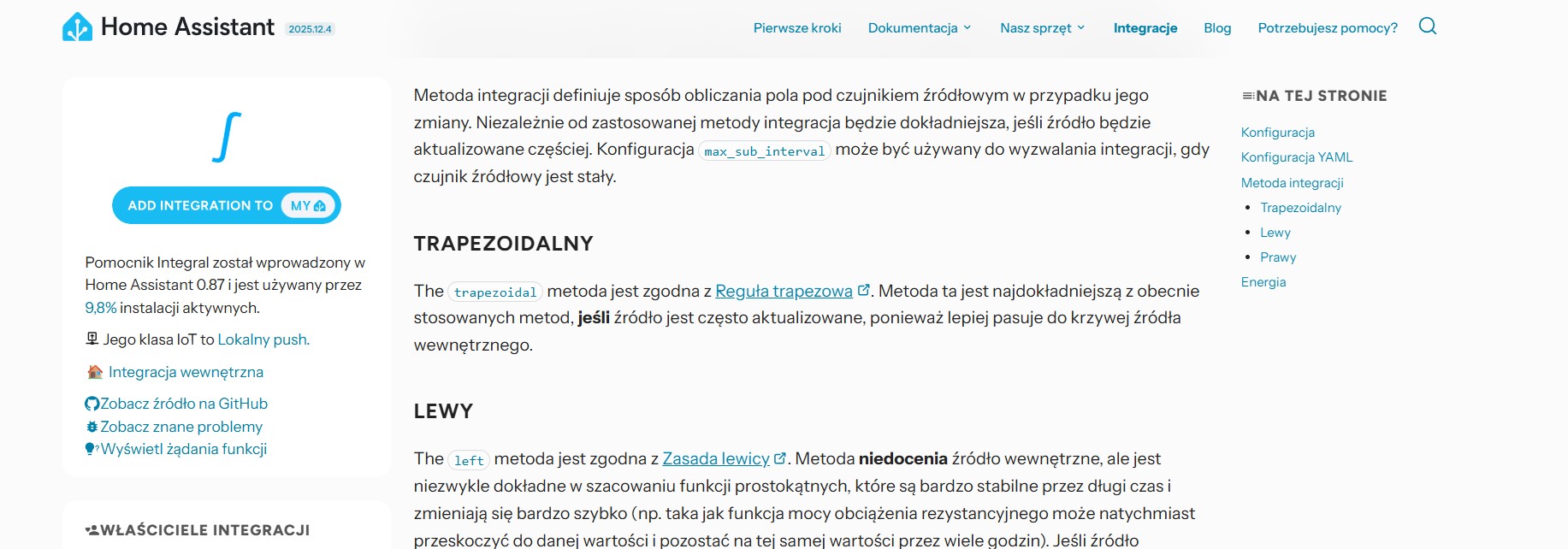

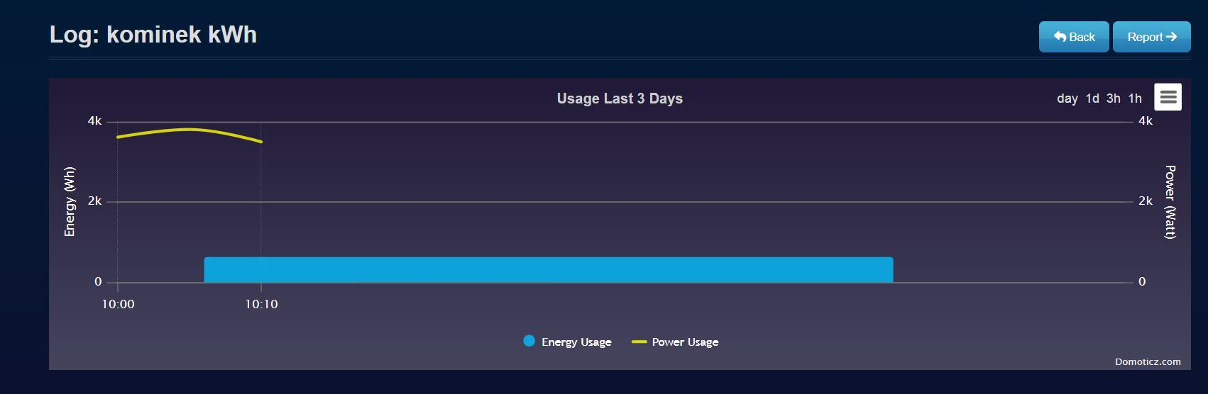

Zgadza się. Ja chcę przy użyciu esp i raspbery stworzyć takie liczniki energii cieplnej w kwh.
Być może Home Asistant ma takie urządzenie. Być może jakoś w Domoticzu też się da to zrobić.
Niby proste. Trzeba tylko obliczyć pole powierzchni pod tym wykresem.
Mozna w excelu raz w miesiacu, ale komu by się chciało, poza tym logi takie są tylko 3 dniowe.
Dodane : 20/12/2025 5:13 pm
Bardziej w ramach ciekawostki niż namowy do przejścia na HA, powiem, że nie ma takiego gotowego rozwiązania w HA.
Musisz obliczać na bieżąco moc chwilową z przepływu i delty temperatur a jej wynik możesz podstawić do fajnej integracji
Wymaga to porządnej maszyny np raspberry 5 lub wydajnego terminala.
Nie bez kozery gotowe ciepłomierze kosztują nie mało.
