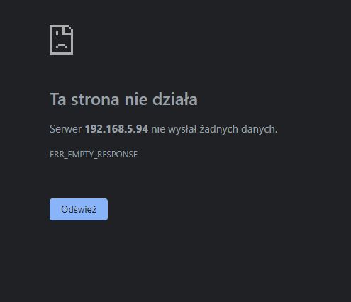

po skonfigurowaniu takie coś, nie mogę dalej eksperymentować
 Przechwytywanie

@hirekpl97 to jest strona do ???

Włącznik sonoff touch

a jakie mam oprogramowanie? Postaraj sie napisać coś więcej. Do tej pory napisałeś, że masz RPI zainstalowałeś MQTT i nie możesz się podłączyć do urządzenia - żeby Ci pomóc musisz napisać jak najwięcej informacji, bo nikt nie siedzi koło Ciebie, nie wie co tam masz i robisz, co już spróbowałeś lub nie, itd.

skonfigurowane wszystko jest na Domoticzu. Wcześniej protokół http, postanowiłem zmienić dzisiaj sobie w ramach eksperymentu na mqtt . Soft w sonoffie to 2.2.0 afe firmware t0 i nie mogę wejść w konfigurację :/, żeby zmienić tam pare rzeczy

  • router WiFi włączony?
  • LED w tym Sonoff'ie miga?
  • Sonoff w ogóle przełącza światło?
  • Konfigurowałeś przycisk tego sonoff'a na systemowy? Może wciśnij i trzymaj przez 7sek i puść - wejdzie w tryb konfiguracji jeśli był przycisk zdefiniowany jako systemowy?
  • sprawdzałeś w routerze WiFi czy nie dostał nowego IP?
Dodane : 10/01/2021 2:01 am

router włączony, led miga przy przełączaniu, przełącza, ip to samo. właśnie chyba nie był zrobiony jako systemowy

  • konfigurowałeś mu stały IP czy z DHCP?
  • tak czy inaczej zrób reset rutera WiFI
  • sprawdź ponownie w routerze adres tego sonoffa
  • obserwuj diodę LED jak się zachowuje.
Dodane : 10/01/2021 2:15 am

adres sprawdzony, nie zmienił się, po wyłączeniu routera dioda mruga , z DHCP

Jedno jest pewne , broker mqtt nie ma nic wspólnego z całą sytuacją , żeby były pomysły trzeba wiedzieć co autor zrobił w celu przejścia z http na mqtt i tu chodzi o firmware AFE a nie instalację brokera.
Cała konfiguracja modułu  używa protokołu http i połączenie z modułem powinno działać tak samo jak przed zmianą.
Bez dokładnego opisu co zmieniałeś w AFE i informacji jak zachowuje się LED nie da się pomóc.
Piszesz że dioda mruga , a co to znaczy ? mruga raz na godzinę ,czy raz na sekundę ? a może od czasu do czasu .
Opisujcie problem dokładnie bo nikt tu nie jest jasnowidzem

No właśnie oprócz typu protokołu nic nie zmieniłem dlatego jestem w szoku. Włącznik działa normalnie z apliakcji, może zapora nie wiem, może coś się uszkodziło :/ edit. coś było zablokowne wyłączyłem korki na minutę jest już okej
