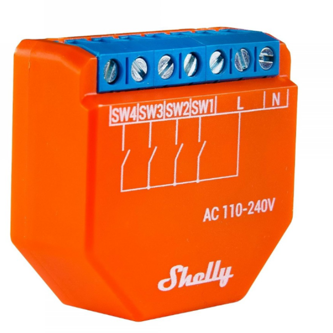

Żeby łatwiej to ogarnąć zobacz przykład shelly dla czterech zwykłych włączników
 Jak widzisz potrzebne jest 230V do zasilenia go i można podłączyć cztery zwykłe włączniki za pomocą których wysterujesz cztery żarówki smart
