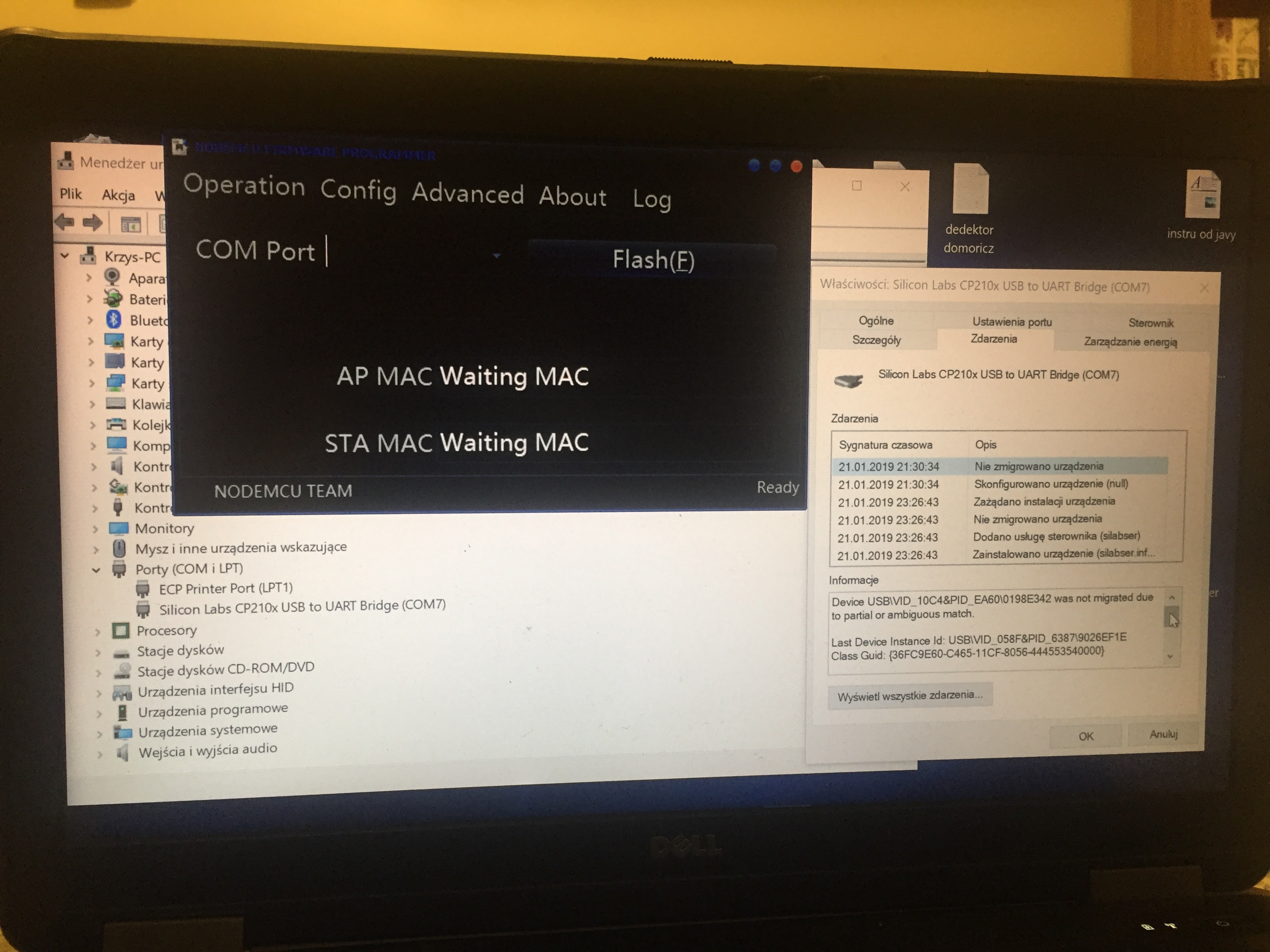

Glupie pytanie .  Wczoraj doszedl  do mnie wemos mimi pro 16MB z antena. Zamiar byl taki aby zasieg byl lepszy miedzy innymi do stacji pogody.

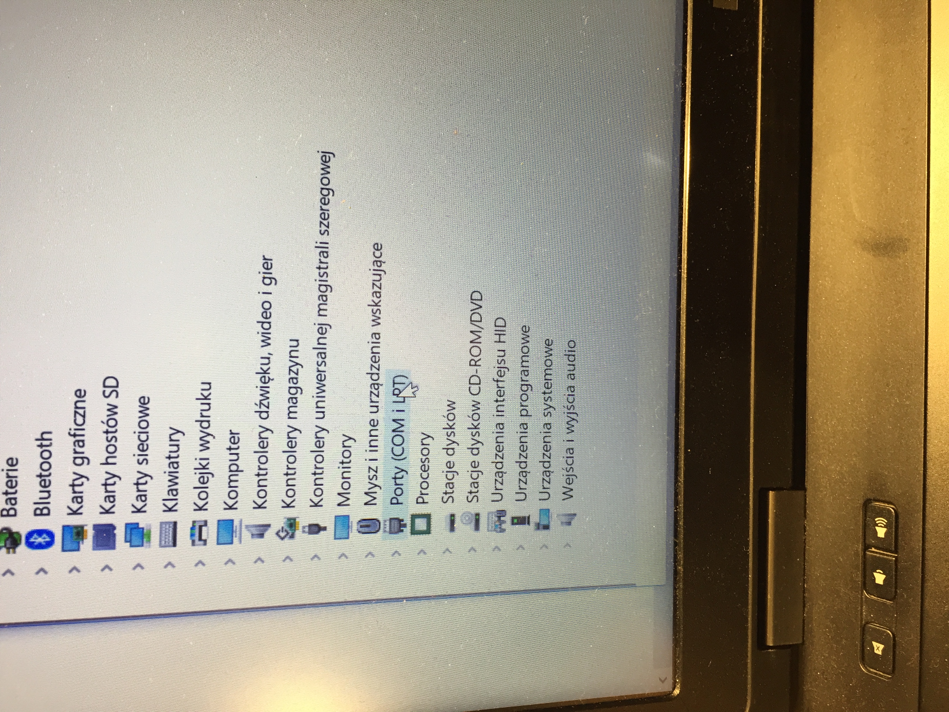

Wemos mini juz flashowalem i nie bylo problemu. A z tym sie zdezylem jak ze sciana. Podlanczajac go do laptopa windows 10 uaktualnilem driwery , jest sygnal ze port sie wlaczyl ale menadzerze urzadzen nic nie widac.
Zreszta w programmer nodemcu firmware tez nie pokazuje mi dostepnego portu. Bo akurat z niego caly czas korzystalem i bylo wszystko wporzadku.
Na probe podpiolem wemos mini i port jest a w tym pro nie ma.
Moze ktos pomoc?

Ten wemos ma na pokładzie konwerter CP2104 , więc pobierz sterowniki z tej strony  https://www.silabs.com/products/development-tools/software/usb-to-uart-bridge-vcp-drivers
zainstaluj i będzie banglać

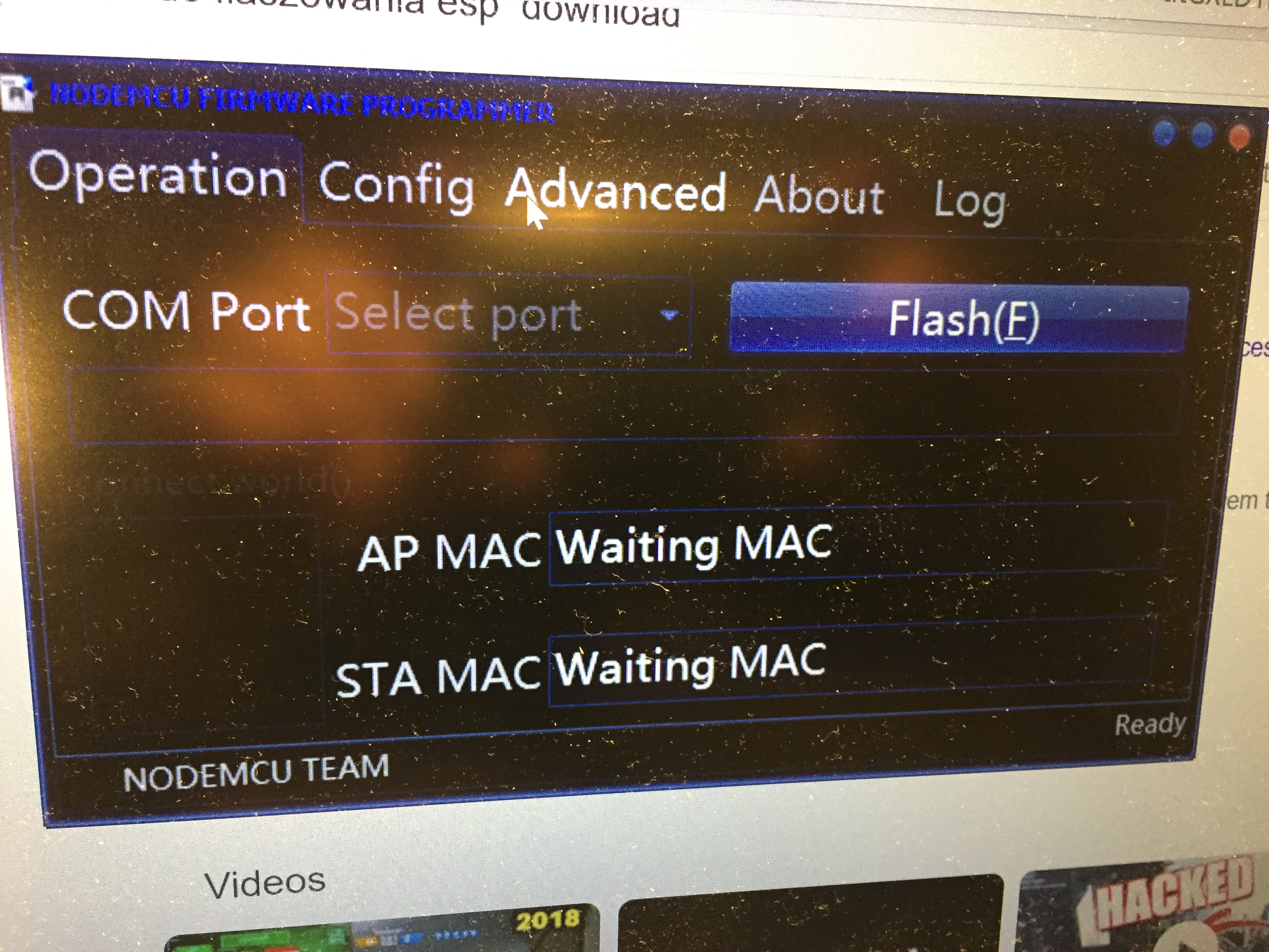

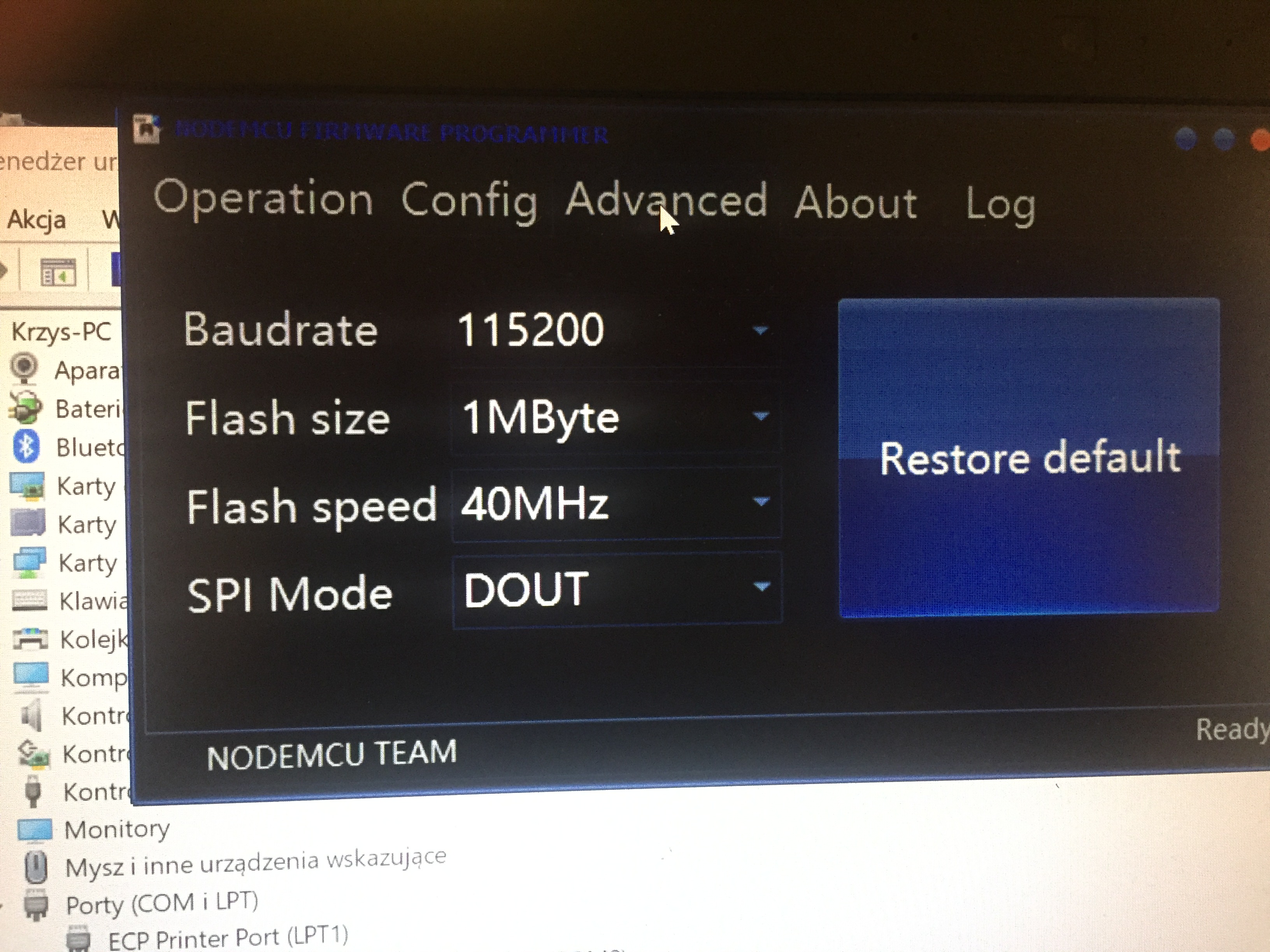

Hej isom zrobione to ale w nodemcu firmware programmer nie moge w okienku otworzyc port com
284BCAF9 9585 4A3E 9F18 0F7A18725B0C
a co tu ustawic
CE560E70 5B8C 4478 BAEA 3D3BAD33BA86
zapomnialem dodac kupilem takie dwa wemosy jeden jak podlacze to dioda nie swieci a drugi dioda niebieska mruga
Ta co dioda mruga rozsyla siec wifi

@krzysztofch i co po podłączeniu tego " żywego " też nie widzisz portu w menadżerze urządzeń ?

Hi isom tak to jest jak juz jest sie zmeczony i robi sie to do 3 w nocy.
Sterownik mnialem zainstalowany ale dzieki tobie sie upewnilem o nim.
Popelnilem blad w tym programmerze.
Przez przypadek wcisnolem w nim ustawienia domyslne i nie pamietalem wszystkich ustawien ale nastawilem dobrze. Tylko nie zaznaczylem w nodemcu programer w configuracji gdzie podaje sie scieszke do softu i na koncu wpisuje sie te zera. Ja tych zer nie wpisalem To byl problem. Taka pierdólka.
Co do wemosow na ktorym swiecila dioda na drugim nie , nie skupialem sie na tym poprostu na jednego juz wgralem soft afe6 i poszedlem spac. Dzis dokoncze wieczorem.
