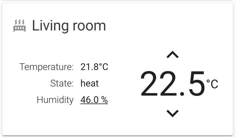

Mam już działający system. Chciałbym utworzyć termostat utrzymujący określoną temperaturę z prostym i czytelnym panelem do ustawiania temperatury, coś w tym stylu

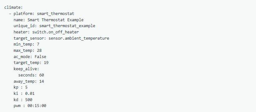

Zainstalowałem go już w HACS. Dopisałem do pliku configuration.yaml zgodnie z instrukcją:
termostat
Heater i target_sensor uzupełniłem nazwami moich czujników. I teraz pytanie. Jak uruchomić ten termostat? Jak dodać i skonfigurować kartę sterującą do Lovelance?

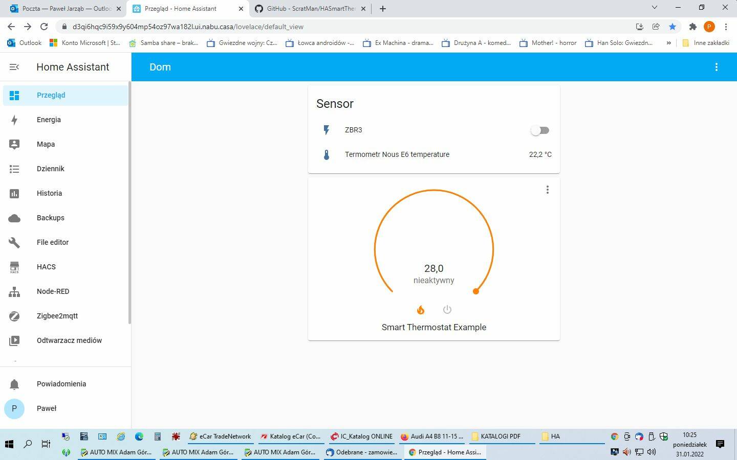

Jest to pewnie proste, ale nie mogę sobie poradzić z pierwszą konfiguracją. Znalazłem kartę termostatu
e6

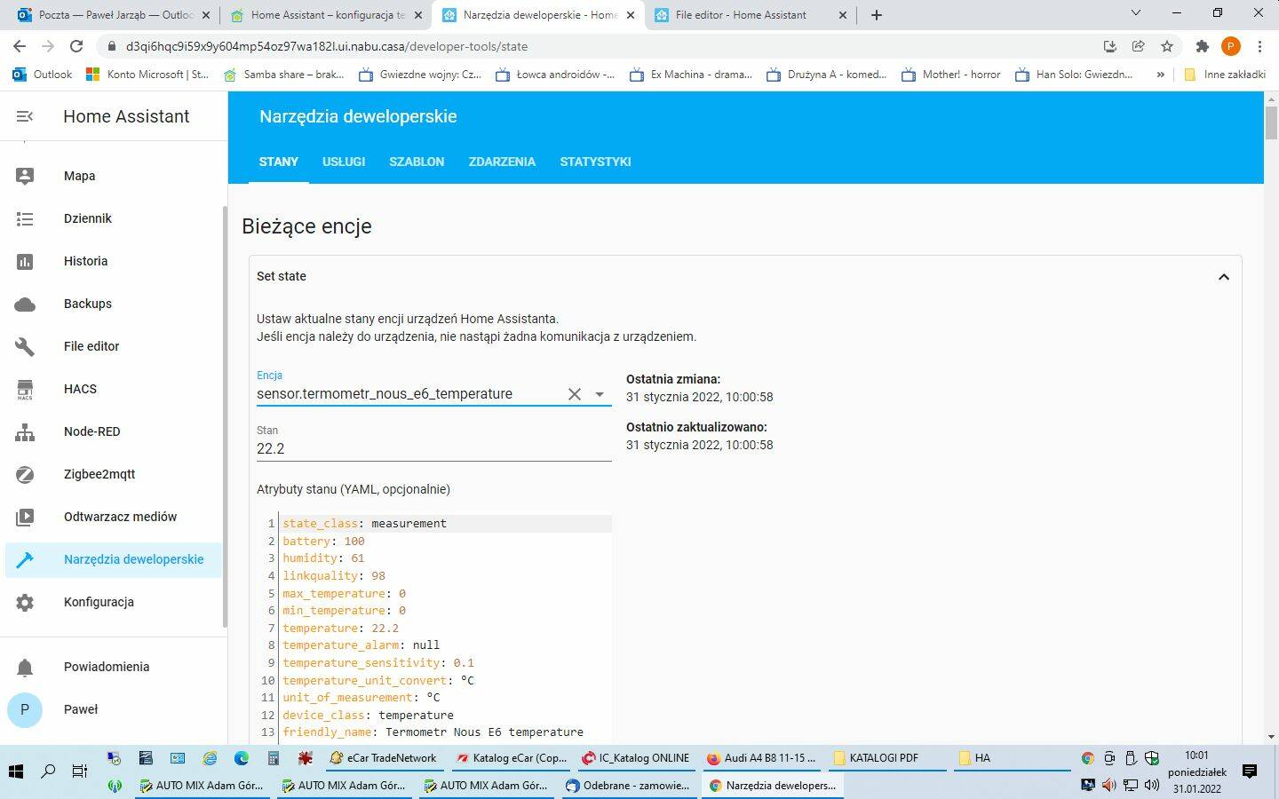

Czujnik temperatury
e6

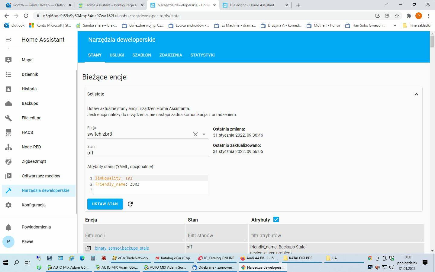

 Przekaźnik załączający grzanie
zbr

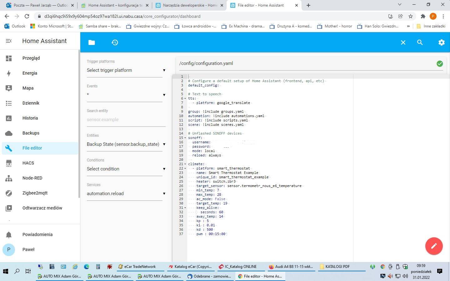

 Encje czujnika i włącznika wprowadziłem w configuration.yaml
yaml
 Po włączeniu termostatu i podniesienu temperatury nie załącza przekaźnika. Gdzie jest błąd, co powinienem sprawdzić?

A ręcznie załącza ci ten zbr3 ?. Co to za urządzenie, powinno być rozpoznane jako switch a nie sensor.
Dodane : 31/01/2022 11:45 am
(@pawelj5)
Wpisów: 19
ZBR3 to przekaźnik Sonoff BASICZBR3 i rozpoznany jest jako switch. Ręcznie przełącza.

sprawdź to, podstaw swoje encje
climate:
  - platform: generic_thermostat
    heater: xxxxxxx
    target_sensor: xxxxxx
    min_temp: 15
    max_temp: 25
    ac_mode: false
    target_temp: 21
    cold_tolerance: 0.3
    hot_tolerance: 0
    initial_hvac_mode: "heat"
    precision: 0.1
Dodane : 31/01/2022 7:41 pm
(@pawelj5)
Wpisów: 19

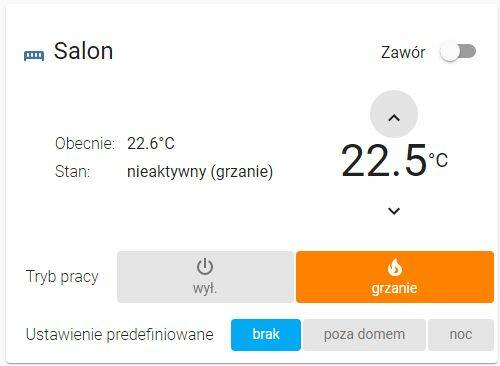

Uruchomiłem termostat. Dane konfiguracyjne zamiast do pliku configuration.yaml należało umieścić w pliku climate.yaml. Wszystko mam już podłączone i częściowo skonfigurowane. W panelu sterującym mam możliwość szybkiego wyboru predefiniowanych ustawień.
term
Mam kolejne pytanie. Mogę używać predefiniowanych ustawień, znalazłem gdzie mogę je definiować, wymagają jednak manualnego przełączania i to dla każdego pomieszczenia osobno. Jak to zautomatyzować w zależności od określonej pory dnia, czy od konkretnych zakresów godzinowych?
