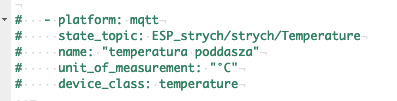

Podpinam się pod temat, po dodaniu czujnika ds18b20 w podobnej konfiguracji do ha przez mqtt wywala błąd.
Dodane : 26/04/2023 9:15 pm
Jeśli jest "podobna" konfiguracja , to niedobrze , bo od końca poprzedniego roku nie ma już czegoś takiego jak "- platform: mqtt" , jest samo "mqtt:"...
Trzeba składnię ustawić wg tego: https://www.home-assistant.io/integrations/sensor.mqtt/

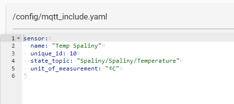

Można też tak
 to czujnik temp z MAX6675 i ostanim ESPEasy, które mam u siebie

@panebol wrzucanie wszystkiego do głównego pliku konfiguracyjnego, to nie jest dobry pomysł ( moim zdaniem), pomyśl że masz 7 termostatów, których konfig wrzucasz do configuration.yaml, za chwilę dojdzie kilka scen, skryptów i czujników i plik staje się nieczytelny, edycja wymaga przewijania takiego tasiemca i łatwo o pomyłkę. Zamiast tego w głównym pliku robisz sobie odnośniki do plików, w których trzymasz odzielnie termostaty, sceny, czujniki itd.
Dla mqtt wystarczy w configuration.yaml taki wpis
mqtt: !include mqtt_include.yaml
Potem dodajesz sobie nowy plik z nazwą mqtt_include.yaml
i możesz sobie taki czujnik dodać tak jak na moim foto.
Dodane : 27/04/2023 9:02 pm
