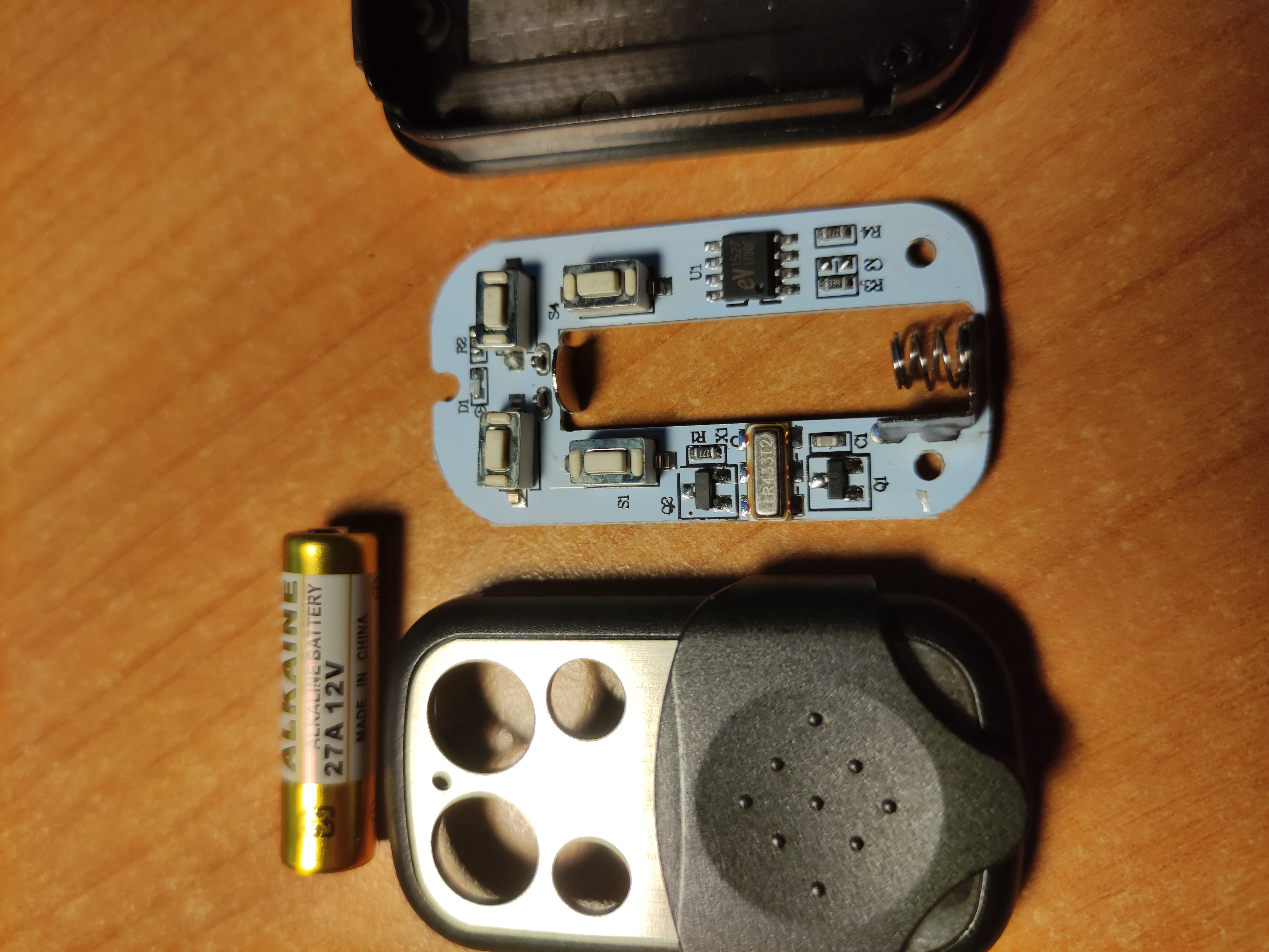

Pilota foto załączam.

Wpisów: 5322
@gacoperz Może sprawdź na jakimś sonoff z RF te na 100% mają stały kod . Nie mam RF-Linka więc trudno mi radzić, poczekaj na @krzysztofch on ma i całkiem dobrze sobie z nim poczyna

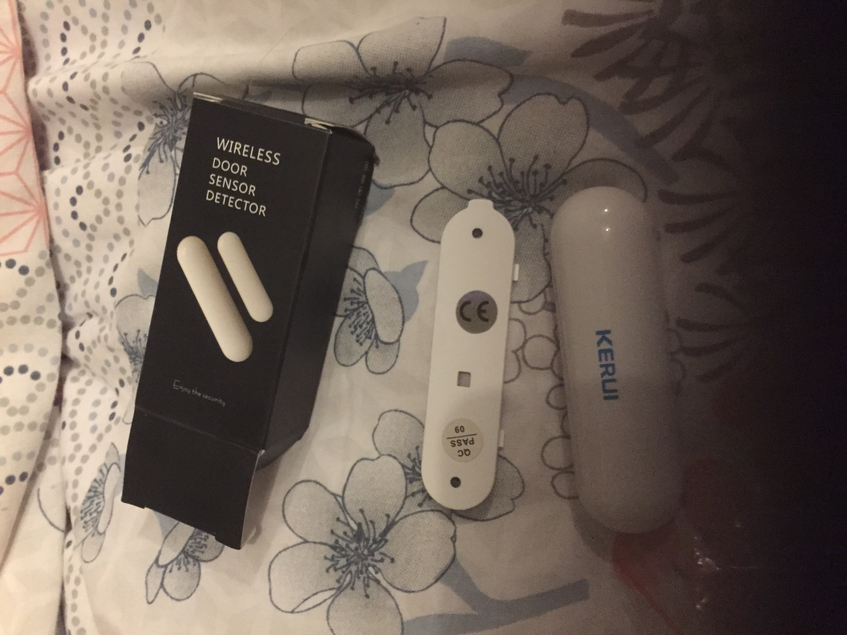

Jeszcze musze dodac ze moj rf link zrobilem z rok temu albo wiecej i nie wracalem do niego. Tez nie aktualizowalem i z tego co wiem dlugi nie bylo aktualizacji. Nie wiem jak teraz. Ale kupilem np taki jak na zdieciu czujnik otwarcia ktory lezy caly czas w szufladzie poniewaz rf link przechwytuje tylko jeden stan np otworz a drugi stan zamnknij juz nie. I dlatego lezy w szufladzie. Bo liczylem na aktualizacje ale jeszcze nie sprawdzalem czy jest.
Najpewniejsze z tych co kupowalem to digoo. One choc brzydsze ale wszystko dzialalo. Nawet z czujnikiem dymu.

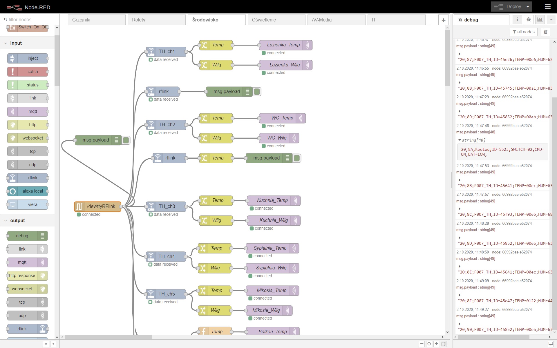

Ja polecam koledze @gacoperz  instalację Node-Red.  Dodasz node'a od RFLinka, skonfigurujesz go  i będziesz widział co dokładnie odbiera (okno Debug) na częstotliwości 433MHz. Tutaj masz przykład jak to działa:
RFLink
Mam kilka czujników T/H na RF433, ale zgłaszają się też różne urządzenia od sąsiadów 😉
