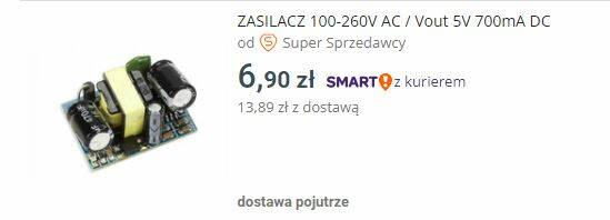

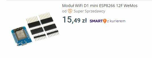

@isom Dziękuję za informację i link. Sposób który polecasz umożliwia zrezygnowanie z kabla przy użyciu zwykłych termostatów pokojowych, jednak nie oferuje funkcjonalnosci której szukam. Zresztą takie użycie kart wifi z funkcją zasilania awaryjnego nie wychodzi dużo taniej od gotowego systemu. W przybliżeniu termostat Libra to 115zł, Wemos D1 20zł, przetwornica 230->5V 15zł, ogniwo li-ion 10zł, ładowarka li-ion 4zł, sonoff 4ch 70zł. Zbudowanie z tego układu na 8 pomieszczeń to jakieś 1450zł i trzeba robić dodatkowe puszki z zasilaniem, lub upchnąć jakoś wszystko w puszkach od włączników światła. Gotowy system Auraton na 8 pomieszczeń z termostatami Libra R i listwą Aries to koszt 1570zł, a zestaw Beok 1500zł. Oczywiscie można taniej używając prostszych termostatów i rezygnując z zasilania awaryjnego, ale tak by to wyglądało dla mnie na dzień dzisiejszy.

@pawelj5 napisałem  że termostat może być dowolny ze stykami NO/NC , po za tym ceny są inne nawet na alle..drogo  bo
 Reszty nie chce mi się szukać
Po za tym co zrobisz z takim gotowym systemem żeby go np zintegrować z domoticz ? To rozwiązanie które proponuję z marszu można mieć w domoticz , ale oczywiście wybór jak zawsze masz .
Zbudowanie systemu na 8 stref - pomieszczeń to max 1050 zł przy takich termostatach https://allegro.pl/oferta/regulator-temperatury-termostat-sterownik-co-ht-02-9632349048
i takim module przekaźnikowym https://allegro.pl/oferta/modul-8-przekaznikow-5v-optoizolacja-arduino-rpi-8758213496
Dodatkowo do każdego wemosa podłączyć np czujnik BME 280 ( temp, wilg , ciśnienie ) i w połączeniu z serwerem domoticz może to być awaryjny czujnik do sterowania gdyby padły baterie w termostacie .
O innych korzyściach nie będę wspominał bo jest ich zbyt wiele , a kolega jak widać nie jest zainteresowany
