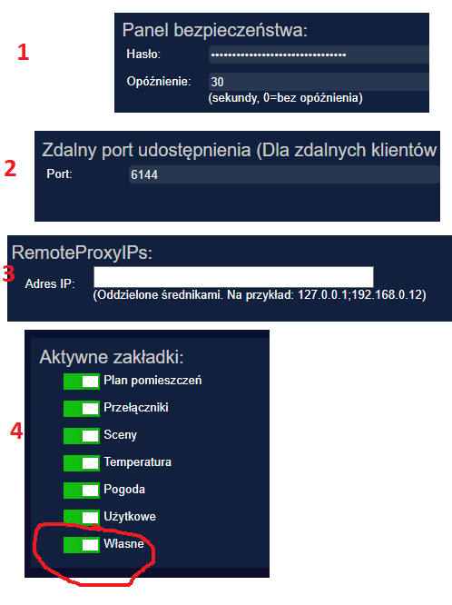

Do czego służą te ustawienia w Domoticz które oznaczyłem 1,2,3
a 4 to można sobie własne zakładki utworzyć? jeśli się da to jak?

W sieci znajdziesz opis wszystkich tych okienek bez najmniejszego problemu , 1 to klawiatura do załączania alarmu jak wpiszesz hasło to ją aktywujesz , 2 to port do połączenia z drugim serwerem domoticz , 3 to IP do połączenia przez proxy np z serwerem NAS.
4 Własna strona , trzeba wrzucić gotowe pliki własnej strony

tak na 1,2,3 znalazłem sporo ale o 4 (własnej stronie nic) a to mnie zainteresowało . W jakie miejsce mam przekopiować pliki własnej strony??? Na razie do testów zrobił bym sobie stronę z przyciskami poszczególnych urządzeń wg własnego uznania.
Rozumiem że dzięki domoticzowi (bo mam dostęp do niego ze "świata" miałbym własny serwer na swoją stronę na mojej malince.

domoticz/www/templates/
Jest tam przykład custom.exemple   jak zmienisz go na  custom.html i zrestartujesz domoticza to doda się przykładowa strona
