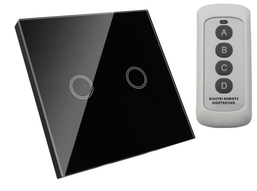

@isom Włączniki mam takie jak na zdjęciu ,instalacja z wyłączników dwóch podwójnych do czterech źródeł światła poprowadzone mam do skrzynki gdzie są rozdzielone na lampy i tam można by je podłączyć. Do tej samej skrzynki mam też podłączone osobno dwa przewody neutralny i faza.
 WYLACZNIK WLACZNIK DOTYKOWY SWIATLA SZKLANY PILOT
Dodane : 14/11/2020 8:30 pm
@tomaszpala moim zdaniem w takim układzie jak u Ciebie sonoff 4ch pro nie ma racji bytu . Masz włączniki dotykowe , które muszą sterować 230V bo z takiego napięcia są zasilane i pewnie jeszcze nie wymagają żyły N . Bardziej w takiej sytuacji sprawdzi się jakiś Broadlink , który pozwoli sterować z aplikacji a kiedyś może z własnego serwera .

@isom Tylko że od włączników nie mam pilota i nie posiadają takiego sterowania. Miałem nadzieję że na początek będę się opierał na Sonofach i aplikacji eWeLink bo z tego co wiem do jednego włącznika nie ma żadnego problemu z Sonofem mini jednokanałowym ale jak to zrobić przy czterech kanałach ? Jeżeli chodzi o Broadlinka to najlepiej by było gdyby wszystko było podpięte pod jedną aplikację. Jeszcze takie coś znalazłem i to by mnie interesowało : https://www.youtube.com/watch?v=oJNXR1bU6TQ&ab_channel=DIYESPA%C3%91A
Dodane : 14/11/2020 9:22 pm
@tomaszpala Fotka którą wstawiłeś nie zawiera pilota ? Albo ja już mam coś nie tak ze wzrokiem, albo nie podajesz rzetelnych informacji i oczekujesz pomocy . Napisz dokładnie jakie masz te włączniki , model jakiś link do produktu .

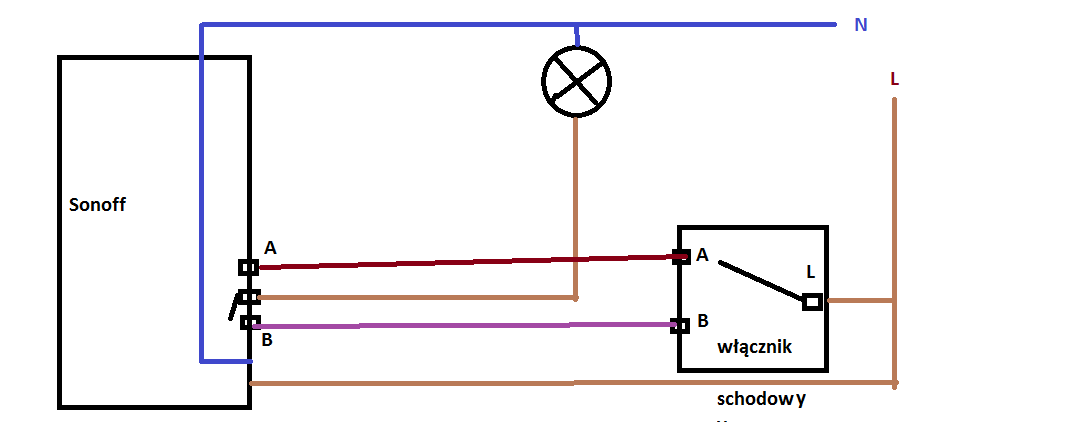

@tomaszpala dalej nie wiadomo jaki to włącznik bo aukcja jest już nieaktualna i nawet nie widać foty . Zakładam że to najprostsza wersja bez N za około 30 zł . Jeżeli sprzedawca sonoffa napisał że się do tego nadaje to nie kłamał , jak to sprzedawca włącznika  to niech Ci narysuje schemat połączeń bo bez dodatkowych urządzeń i kombinacji nie jest to możliwe   ( zgodnie z moją wiedzą ).
Dlaczego ? Zwykły włącznik podaje fazę albo ją odcina i tak działa ten Twój , schodowy nigdy nie odcina fazy tylko przełącza z jednego styku na drugi, powiedzmy że ma fazę podaną na L i w jednej pozycji podaje ją na A a w drugiej na B . Podłączenie tak jak na rysunku i taki stan włącznika i sonoffa daje to że żarówka nie świeci - przerwany obwód.
schem
Teraz jeżeli zmienisz stan włącznika to zacisk L połączy się z B , a ponieważ w sonoff środkowy zacisk jest połączony z B to faza dostaje się na żarówkę i ta będzie świecić. Teraz można zmienić stan sonoff np z aplikacji i zacisk środkowy połączy się z A więc przerwie obwód i światło zgaśnie, ktoś zmieni stan włącznika który był połączony a B i przełączy L na A co znów zamknie obwód czyli włączy światło.
Jak zabierzesz z włącznika zacisk B tak że zostanie tylko A i L  tak jak Twój, to przeanalizuj sobie co będzie.
