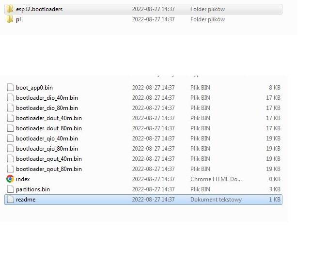

@jacekjaskiewicz użyj narzędzia Flash Download Tool , tu masz tutka https://esprtk.wap.sh/tt/t3/flash_bin_file_to_esp32.html
oczywiście adresy i pliki wybierasz z dokumentacji AFE dla ESP32 ( plik readme)
