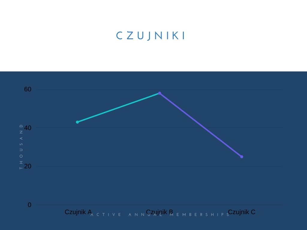

Witam zainspirowany artykułem https://ep.com.pl/kursy/notatnik-konstruktora/12604-biblioteka-mysensors-a-domoticz-system-bezprzewodowych-czujnikow-z-tanich-modulow-arduino-i-nrf24l01 postanowiłem wykorzystać to rozwiązanie do swoich potrzeb, niekoniecznie związanych z smart dom 😀. Mam nadzieję że mi wybaczycie...
  W skrócie :
Potrzebny jest mi odczyt z czujników  ciśnienia, dokładnie  trzech które są oddalone od siebie o kilkanaście metrów - dlatego komunikacja  radiowa. Z  instalacją  i konfiguracją raczej sobie  poradzę. Problem  polega  na wizualizacji danych na jednym wykresie. Chodzi o  to aby była to jedna  linia  która  na osi X w punktach np: A,B,C odczytywała by dane z czujników a na osi Y obrazowała je za pomocą kreski łączącej punkty A,B,C.
Reasumując  czy Domoticz daje możliwość odczytu z trzech czujników jednocześnie na jednym wykresie  ale  łącząc dane w postaci jednej krzywej ?
pozdrawiam serdecznie

@thomas102 abstrahując od tego jakie wykresy oferuje domoticz , ja teraz chcę zadać pytanie . Masz trzy czujniki każdy coś tam mierzy w określonych przedziałach czasowych np co minutę , jak chcesz ten czas umieścić na tym wykresie ? Żeby rysował się jakiś wykres musimy podać dwie zmienne wartości jedna w osi x druga w osi y , może to być wartość w funkcji czasu , napięcie przy zmiennym obciążeniu itp, Ty chcesz mierzyć  i odzwierciedlać na wykresie wartości czujników w funkcji ?

@isom,  no tak zapędziłem się...
 Będę dumał dalej.

@thomas102 spoko dumaj :)) . A jak coś to oprócz wbudowanych wykresów w domoticz , możesz skorzystać z zewnętrznej bazy danych np InfluxDB i rysować ciekawe wykresy w Grafanie . To już dość potężne narzędzie i pozwala na wiele.
