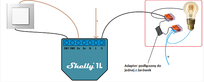

A więc tak lamp jest 8 z podziałem na 3 sekcje 2+2+4. Każda sekcja ma własny włącznik jednobiegunowy i każdy z nich znajduje się w innej części domu. Między włącznikami nie ma żadnych drutów. W każdej puszce mam po dwa przewody a właściwie to jeden, fazowy który jest "przecięty" włącznikiem. Nie ma tam przewodu neutralnego który jest gdzieś w puszkach pod tynkiem.
Dodane : 25/01/2021 9:19 pm
@idalgo teraz wszystko jasne , potrzebujesz 3 szt np https://www.houseiq.pl/pl/p/Shelly-1L-dopuszkowy-przekaznik-bez-zyly-N/1223
łączysz wszystkie trzy tak samo
Adapter który jest w komplecie musi być podłączony do dowolnej żarówki w sekcji
Pobierasz aplikację na telefon
Dodajesz moduły i łączysz z serwerem w chmurze
Potem już możesz sterować albo z telefonu albo z przycisków- włączników
W aplikacji dla każdej sekcji ( modułu) ustawiasz sobie harmonogramy , mogą być takie same lub dla każdej sekcji indywidualne
Możesz też ustawić tylko jeden harmonogram dla pierwszego modułu a resztę zrobić przy użyciu sceny czyli jak pierwszy się włączy to pozostałe mają go naśladować
Możesz ustawić timery dla każdego modułu czyli np sekcja 1 świeci 5 min , 2- 25 min a trzecia 40 min
To proponuję jeżeli chcesz się rozwijać i myślisz o dalszej automatyce , takie moduły zawsze można potem dodać bez programowania do dowolnego systemu z prawdziwego zdarzenia.
Jak chcesz na tym poprzestać to jest wersja mniej elegancka i tańsza https://www.houseiq.pl/pl/p/Sterownik-1-kanal-bez-zyly-N-WiFi-Sonoff-eWelink/1254
Tylko nie wiem jak z włożeniem do puszki i jak z trwałością

@isom oooo no i pięknie to wygląda!😁 Czyli wystarczą mi te trzy urządzenia i apka w telefonie tak? A jak wygląda sprawa harmonogramów? Ustawiam je w apce telefonu a co gdy telefon będzie poza zasięgiem sieci itp?
Ten adapter ma zapobiegać mruganiu załączonej żarówki i jarzeniu się po jej wyłączeniu tak? Nie wiem czy dobrze rozumiem schemat... Ten adapter wystarczy tylko 1? Czy każda lampa musi mieć własny?

@idalgo Harmonogramy ustawiasz w apce, ale zapisywane są na serwerze czyli telefon jest tylko narzędziem . Jeżeli moduły będą miały połączenie z domowym routerem , to wszystko się będzie wykonywać bez udziału apli w telefonie. Oczywiście w każdym momencie  nawet jak będziesz nad wodą a będziesz miał zasięg i internet , będziesz mógł sterować tym oświetleniem z apki , czy nawet zmienić harmonogram.
Jak wyłączysz telefon a modułów nie zabierzesz z domu nad wodę to wszystko będzie działać:))
Adapter jest potrzebny w jednej z żarówek którą obsługuje dany moduł - jeden moduł - jeden adapter

I jeszcze pytanie co do tego Shelly Bypass. Wyczytałem że powinno się go stosować przy żarówkach o bardzo niskim poborze prądu rzędu 3-5W. Czy jeśli w każdej z tych moich lamp są po 2 żarówki LED po 10W to można by pominąć ten Bypass?

Jak w lampach nie masz choć jednej zwykłej żarówki , to ten kondensator będzie potrzebny. Wymusza on minimalny przepływ prądu , tak aby zasilić tego shelego bez N.  Przez zwykłą żarówkę minimalny prąd bez problemu przepływa.
