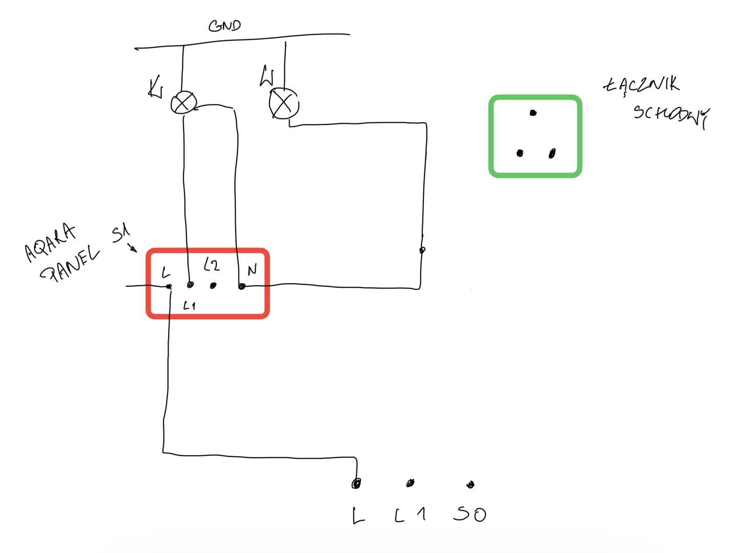

Dzień dobry,
Sytuacja jak na rysunku. Aqara Panel hub S1 ma dwa przekaźniki przewodowe. Jednym (L1) steruje żarówką K - nie ma problemu. Do drugiego muszę podłączyć żarówkę W, która ma być zapalana i gaszona z dwóch miejsc. Łącznik schodowy z jednej strony, z drugiej Panel Aqara. Między puszkami dostępne mam trzy żyły. Czy da się to ogarnąć bez dodatkowych przekaźników? Ewentualnie mam do dyspozycji przekaźniki T1 (bez N i z N) ujęte na schemacie. Pomóżcie dobrzy ludzie to rozrysować:) i złożyć do kupy.

to nie kwestia narysowania schematu. Do urządzenia nie przewidziano podłaczenia dodatkowych właczników przedodowych. Jest to element wykonawczy, przekaźnik podaje zasilanie na odbiornik, reszta odbywa się w systemie.
Jeśli chcesz sterować nim daną linię oświetlenia i dołączyć dodatkowe włączniki to musisz mieć jeden moduł dopuszkowy, uwzględniają że faktycznie masz połaczenie między puszkami. Taki moduł Aquara może pełnić funkcję samego włącznika. Do modułu połaczasz równolegle włączniki monostabilne (dwonkowe) lub jak wolisz dwa schodowe. Choć zdecydowanie lepiej dzwonkowe. Moduł będący w tej samej sieci, połączony przez wi-fi czy zigbee w systemie możesz dodać i będzie realizował określony schemat.
Nie korzystałem z tego urządzenia, nie zman go, zatem nie pokieruje.

Po zamontowaniu panelu S1 musiałem zdemontować z jednej strony łącznik schodowy (za mało miejsca) i chciałem wykorzystać to co daje ten sprzęt (dwa przekaźniki przewodowe i sześć bezprzewodowych). Z drugiej strony został fizycznie jeden schodowy. Próbowałem różnych konfiguracji w tym układzie ale żadna nie dała tego co było (włącz/wyłącz z obu stron) stąd ten szybki rysunek i prośba do Was.
Reasumując - wywalam ten schodowy, który został - montuję w to miejsce jakiś monostabilny albo jeszcze lepiej coś od Aqary, programuje w panelu S1 jeden bezprzewodowy i powinno działać....
