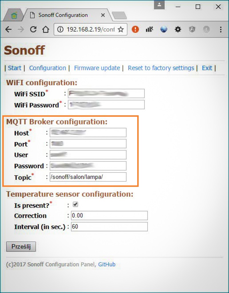

Konfiguracja
Aby używać przełącznik Sonoff konieczne jest wprowadzenie do konfiguracji przełącznika informacje na temat MQTT Brokera:
- Host: IP lub nazwa hosta MQTT Brokera
- Port: Port MQTT Brokera, domyślnie 1883
- User: Nazwa użytkownika (opcjonalnie)
- Password: Hasło użytkownika (opcjonalnie)
- Topic: Temat wiadomości. Można zmodyfikować domyślną wartość. Format:
- /nazwa-tematu/nazwa-sub-tematu/…/ np:
- /sonoff/kuchnia/
- /sonoff/salon/lampa/
- /sonoff/salon/tv/
- /sonoff/salon/audio/
- Każde urządzenie, korzystające z protokołu MQTT musi mieć unikalny temat
Informacje
- Aktualna wersja firmware nie obsługuje połączenia opartego o SSL
- Zalecana jest konfiguracja MQTT Brokera z koniecznością autentykacji użytkownikiem i hasłem
- Możliwe jest skonfigurowanie Sonoff bez konieczności autentykacji
