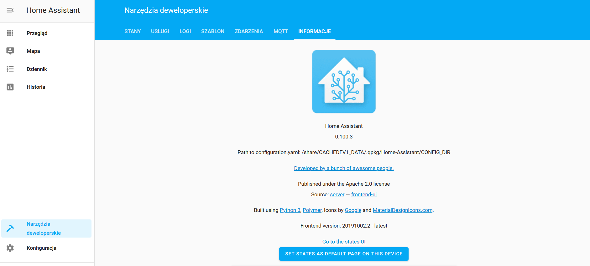

fajnie dzięki za zdjęcia, a jeśli mogę poprosić, możesz dla mnie sprawdzić jak zachowuje się HA, widziałem ze jest proste do zainstalowania - przycisk zainstaluj. jest tam informacje run on python 3 jestem ciekaw. ciekaw tez jestem czy to samo HA czy też Hassio...
Dodane : 15/11/2019 12:42 pm
(@mirmil99)
Wpisów: 180
@wenar
uprzedzam, ze nigdy nie dotykalem HA;), ale zainstalowalem z apki i efekt jak w zalaczniku (i HA samo znalazlo, ze jest zainstalowany python 3.6.0 (aczkolwiek powinno znalezc 3.7.3), natomiast czy bedzie chcialo gadac ze soba, to trzeba by bylo jakos sprawdzic, ale to nie na teraz, moj Domoticz calkiem fajnie dziala;)), HA nie jest natywnie wspieranym pakietem przez Qnapa (zreszta Domoticz, OH2.4 etc, rowniez), czyli po aktualizacji softu na Qnapie tak naprawde moze zniknac, ja instalowalem z repo Qoolboxa, Oni szybko aktualizuja swoje paczki do danej wersji Qnapa, czyli najpierw sprawdzamy czy czegos nie stracimy, a dopiero pozniej instalujemy w Qnapie kolejny upgrage softu
