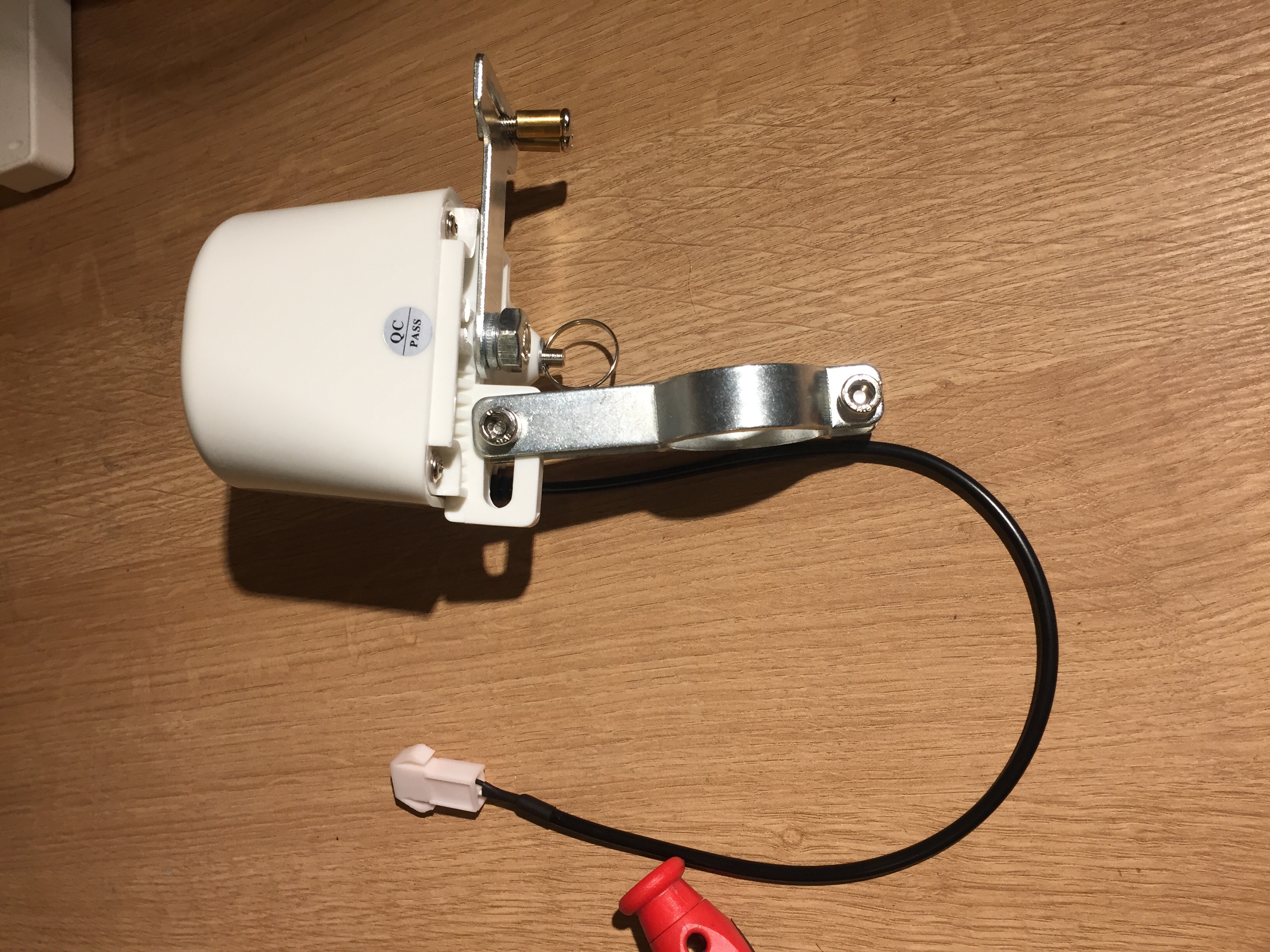

Hej kupilem takie cos na aliexpres za okolo 50zl. To jest nakladka na zwykly zawor kulowy.Akurat kupilem to na 12v.Mozna to uzyc np do zamykania wody w mieszkaniu.
Dziala to tak: podajac napiecie 12v zawor sie zamyka zatrzymuje go w srodku wylacznik krancowy. Po zamienieniu biegunow + -  zawor sie otwiera i znow go zatrzymuje krancowka.

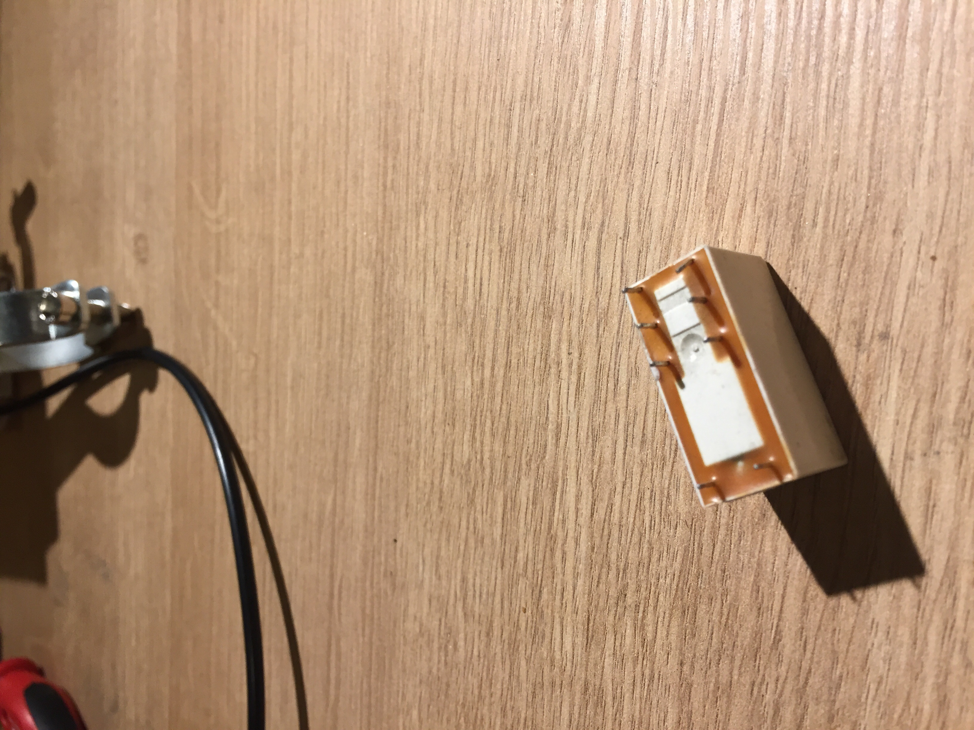

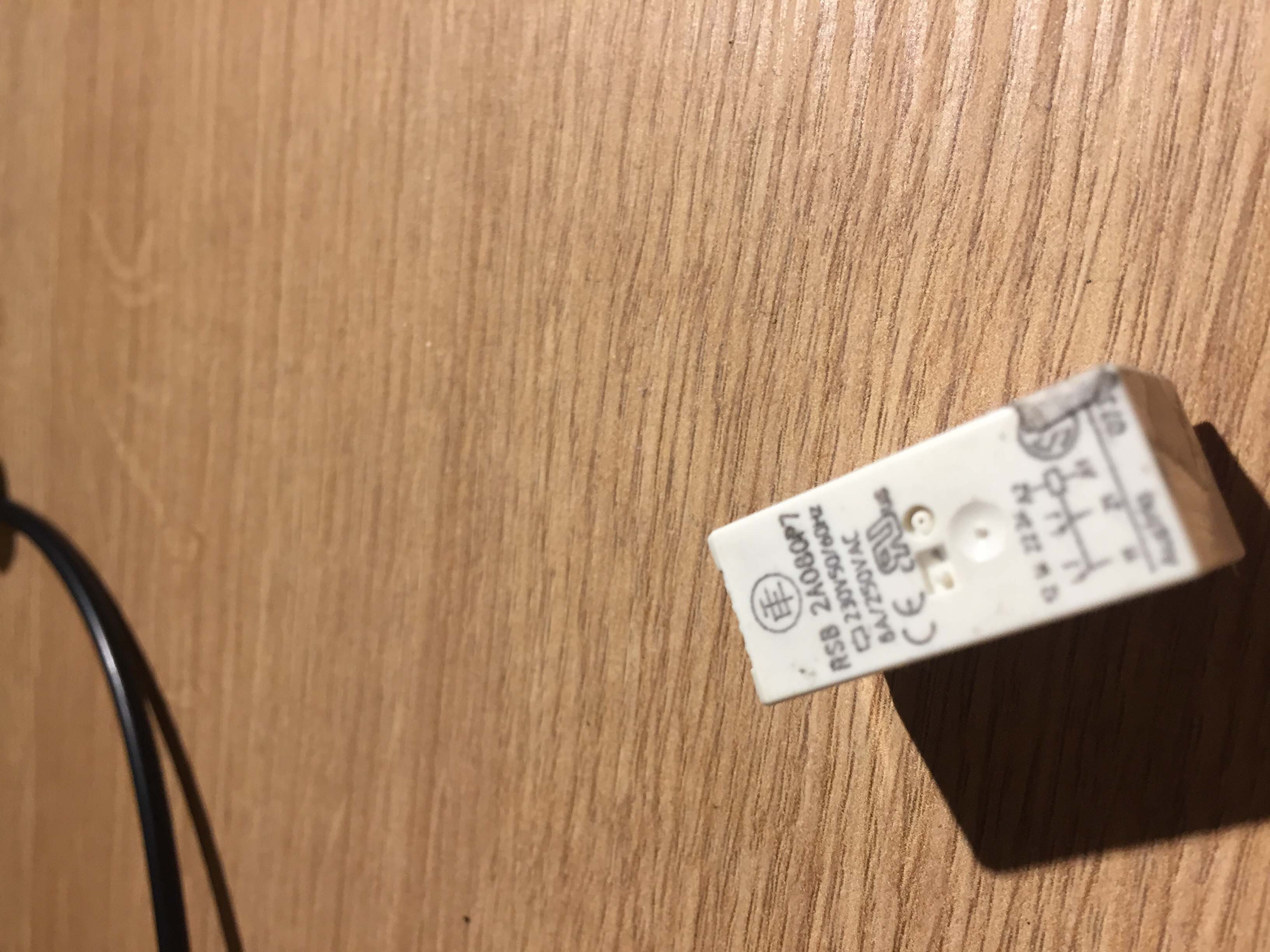

Tak tylko na wyjsciu mam 230v. Wiec uzyje przekaznika na 230v. Takiego

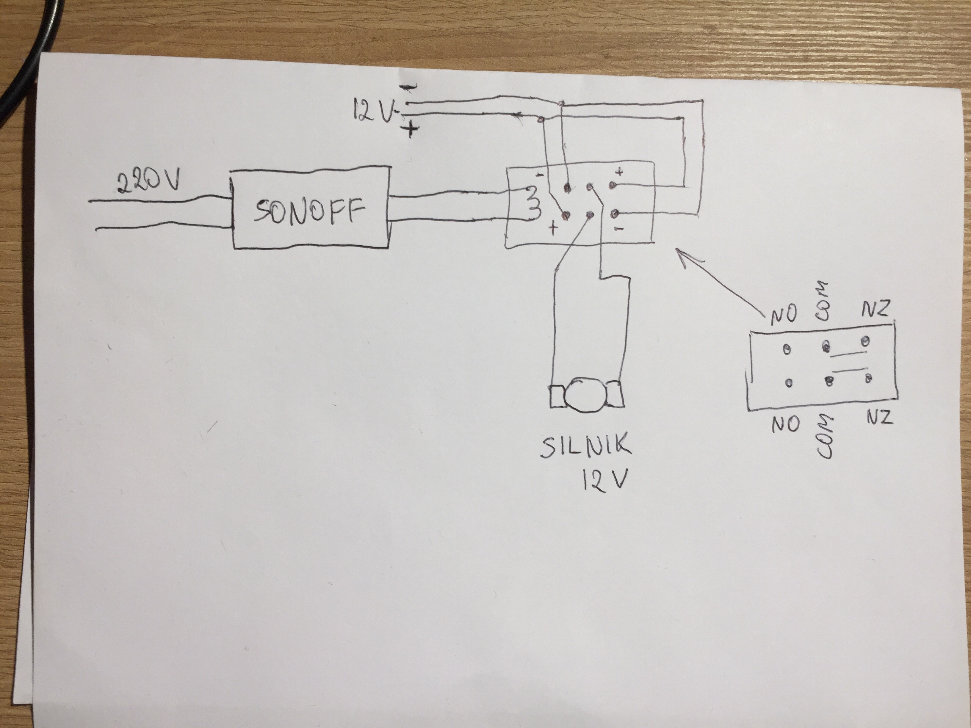

  • A podlaczylbym to tak.
Isom co o tym myslisz?
Czy da rade ten przekaznik ?
Czy z powodu ze on ma blisko styki moze sie doprowadzic w srodku do zwarcia rozlanczajac minus i zaraz wlanczajac plus.
Nie jest to idealne rozwiazanie mozna na dwuch przekaznikach. Tez przekazniki pobieraja jakis tam prad gdzie dodatkowo
doda nam kosztow, ale to znikome koszty.
Pozatym zakladajac ze np wiekszosc czasu bedzie przekaznik obciazony lekko napewno  bedzie sie grzal.
  • Co myslisz o tym isom , lub inne jakies rozwiazanie ?

Nie byłem wywoływany, ale mam pewne spostrzeżenia:
1. schemat i idea trzyma się kupy i mogłoby to działać (to Ty decydujesz, czy większość czasu przekaźnik będzie obciążony poprzez odpowiednie podłączenie kabelków do niego, a ja sugerowałbym jednak, żeby większość czasu był w spoczynku);
2. nie określiłeś jak często planujesz zamykać i otwierać ten zawór co ma wpływ na ocenę pomysłu, bo jeśli rzadko i awaryjnie, to może być OK, pod warunkiem, że zdarzenie wystąpi około raz w tygodniu, raz w miesiącu;
3. jeśli miałoby to zamykać wodę przy każdorazowym wyjściu domowników, czyli kilka razy dziennie, to żywotność zwykłego zaworu kulowego może być niewystarczająca i zacznie to przeciekać - sugeruję elektrozawór 230V;
4. zastosowanie elektrozaworu jest pod tym względem lepsze, gdyż:
  1. normalnie jest zamknięty i nie pobiera prądu;
  2. zasilenie powoduje szybkie otwarcie, a odcięcie zasilania szybkie i pewne zamknięcie;
  3. pobór mocy w stanie załączenia to około 5-20W (w zależności od przepływu), trochę się grzeje, ale zagrożenia to nie sprawia żadnego;
  4. elektrozawór ma wiele rzędów większą żywotność on/off;
  5. sterowanie elektrozaworem możesz zrobić wprost z wyjścia sonoffa, bez potrzeby dodatkowego przekaźnika ani zasilacza 230/12V;
  6. dobierając elektrozawór trzeba rozważyć, czy częściej będzie otwarty czy zamknięty, bo mało jest takich, które umożliwiają ciągle załączenie cewki.
Dodane : 06/03/2019 12:36 pm
Kolego @_marss_ nikt tu nie ma wyłączności na wypowiadanie się , a już tym bardziej gdy pisze z sensem .
Zgadzam się co do tego, że lepszą opcją jest żeby przez większość czasu cewka nie była pod napięciem, przemawia za tym kolejny fakt , jak padnie sonoff to automatycznie odkręci zawór , gorzej w drugą stronę , nie ma autora projektu sonoff padł i użytkownicy domu są bez wody.  Zakładając , że @krzysztofch  chce to wykorzystać do zakręcania wody na czas dłuższego wyjazdu , ten pomysł się sprawdzi a dla zaworu kulowego nawet lepiej jak się go ruszy kilka razy w roku . Przy opcji codzienne zakręcanie wersja z elektrozaworem jest znacznie praktyczniejsza.

Jak masz obawy co do cewki , to zrób to na dwóch przekaźnikach z softem T3 i najlepiej wtedy zamiast sonoffa użyć Yunshan
Dlaczego ? Pozbywasz się 230V tzn wszystko zasilisz z tego 12V co zawór , możesz w prosty sposób zrobić sygnalizację stanu zaworu .
Proponuję soft T3 , Moduł ma  1 fabryczny przełączalny  przekaźnik , dokładasz drugi z cewką 5V i dla dla każdego kanału w AFE ustawiasz czas podtrzymania przekażnika na tyle ile trwa cykl otwarcia / zamknięcia + zapas powiedzmy 30s.
Do obudowy tego " Zamykacza" przyklejasz kontaktron a do ramienia magnes i masz czujnik położenia zaworu.
Czujnik musi działać niezależnie czyli nie włącza żadnego kanału .
Dodane : 06/03/2019 4:23 pm

Ale zwaz na jedno zeby sterowac kierunkiem obrotow w silniczku pradu stalego potrzebuje dwuch par przelacznikow. Albo jeden przekaznik z dwoma parami albo dwa przekazniki z pojedynczym przelacznikiem . Jakbym nie robil to tak w jednym stanie pozycji zaworu bedzie cewka przekaznika obciazona. Nie podoba mi sie to ale nie mam wyjscia. T3 ma sens i dodatkowo czujnik polozenia , tym bardziej gdzie po przelaczeniu zaworu potem mozna to zasilanie po np 20 sek odciac.
Rozwazalem T1 poniewaz moglbym na cos uzyc DS-a , a sama wlaczona cewka sonofa informowala by mnie ze zawor jest w jednej pozycji , a zalaczona w drugiej pozycji .I nie musialbym sie bawic w dodatkowe czujniki
Ale jeszcze to przemysle
Chcialem jeszcze nadmienic , isom ty wiesz
ze juz budowalem cos podobnego na elektrozawor i tez uzylem tam jednego z tych przekaznikow. Zbudowalem takich dwie sztuki. Jeden jest wlaczony cala zime do teraz a drugi czasami. To wszystko wtedy zabudowalem w puszce wlacznika i dziala mi do tej pory. Przy probach byl lekko cieply. Teraz nie wiem jak wyglada to w srodku bo dopiero go zobacze w lipcu. Zabudowalem go tak zeby wrazie jakiegos przebicia (zfajczenia) nic sie nie stalo w przylegajacym otoczeniu.
Tutaj mnialem obawy przy tak malych rozmiarach przelacznika  przelanczania nim z plusa na minus. Zakladajac ze gdyby jedna strona stykow np byla opozniona wzgledem drugiej to np wystapia dwa bieguny na silniczku -dwa minusy lub plusy.Wtedy nic sie nie bedzie dzialo.  To sa mili sek w trakcie przelanczania  Gorzej jakby tam w przekazniku doszlo do zwarcia plusa z minusem 12v
musze sie jeszcze zastanowic czy uzyc Afe T1czy Afe T3
i zrobie proby. Ale jakby ktos mnial lepsze rozwiazania to jestem gotowy wysluchac
A tu link to tych poprzednich moich elektozaworow. Jestem z nich zadowolony  . Jedyny minus ze nie ma tam rzeczywistego czujnika w jaki jest polozeniu  . Tam trzeba zaufac poprostu sonoff-owi i tej cewce . Ale jak na taka prostote to i tak dobrze mi to dziala. Gdzie jeszcze w razie czego moge tam sterowac recznie  przelacznikiem zewnetrznym w razie awarii sonofa . Zreszta juz raz mialem problem z sonofem gdzie zgubil lacznosc , wtedy odlanczajac trzy kabelki szybko podmienilem drugi sonoff. W przypadku cewki ktos moglby podmienic  caly taki modul lub wymiana tego przekaznika. Ale z ta wymiana wolalbym to sam naprawiac. Narazie jak wspomnialem dziala od lipca zeszlego roku a prze okres zimowy jest caly czas cewka obciazona.
