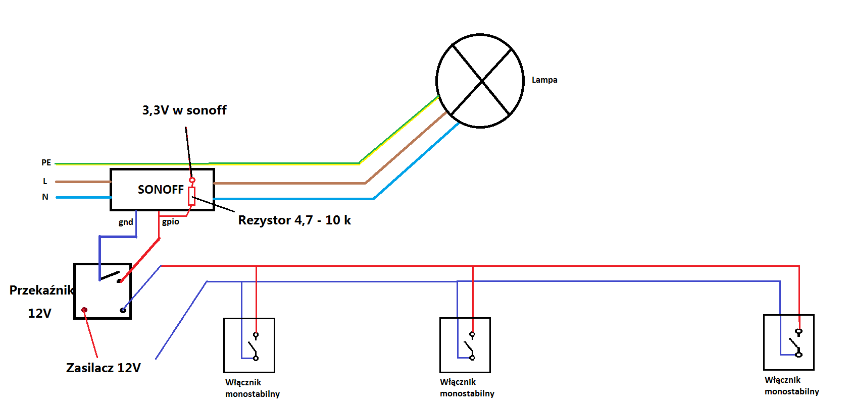

Witam Wszystkich, jestem tu nowy i przeglądając wszystkie fora i zbierając informacje nie napotkałem się na takie rozwiązanie, jakie chce zastosować u siebie na budowie (etap instalacji elektrycznej) ... mianowicie chciałbym w głównej rozdzielni zmieścić parę sztuk sonoff'ów, które zakupiłem nie dawno na Ali... tylko oczywiście większość opisów i firmwear'ów jest pod ESP8266, a mi się trafiły te nowsze płytki z ESP8285 (z 4ma wyjściami, bez gpio14) ... ogólnie Sonoff'y chodzą pod oprogramowaniem z 8266, ale nie mam pojęcia jak w nich podpiąć dodatkowy włącznik monostabilny, i np dodatkowo termometr ds18b20, który niebawem mi przyjdzie pocztą. I czy jest taka możliwość podpięcia trzech włączników monostabilnych jak na załączonym obrazku własnego autorstwa, który na szybkiego nabazgroliłem w paint'cie
https://imgur.com/97rM9s5
... chodzi mi o to, że zamiast stosować włączniki schodowe i krzyżowe, zastosuje trzy włączniki dzwonkowe, które będą podłączone do skrętki, połączonej od puszki do puszki... i pomimo, że będzie włączników aż trzy, będą podpięte pod jedno "gpio" ... wydaje mi się, że powinno to hulać ... ale wolę skonsultować to z Wami.

  • co do podlaczenia 3 dzwonkowych to w teorii powinno zadziałać. Wątpliwośc mam co do odlegość tych przicisków od sonoffa, długość kabla ma znaczenia. Z sonoffa wychodzą 3.3v przy długich kablach jest spadek napięcia i może nie do końca zadziałać - pewnie trzeba empirycznie sprawdzić, chyba, że ktoś na forum ma jakieś sprawdzone już odległości przy specyficznym kablu.

@rafoooo przy większych odległościach przycisków od sonoff-a polecam takie rozwiązanie jak na zmodyfikowanym Twoim rysunku
son.dzw

Isom ... dzięki za przeróbkę schematu... możliwe, że skorzystam, bo chyba będzie to najlepsze rozwiązanie tej sytuacji. Zastanawiam sie jeszcze, czy idzie z pod któregoś Gpio wyprowadzić jeszcze dodatkowy przekaźnik? żeby w Supli sterować dwoma przekaźnikami na jednym sonoff'ie? ... czy lepiej założyć dwa sonoffy? żeby sterowały np. podwójnym oświetleniem(2 żarówki) ... no chyba, że proponujesz coś innego? dwu przekaźnikowego?

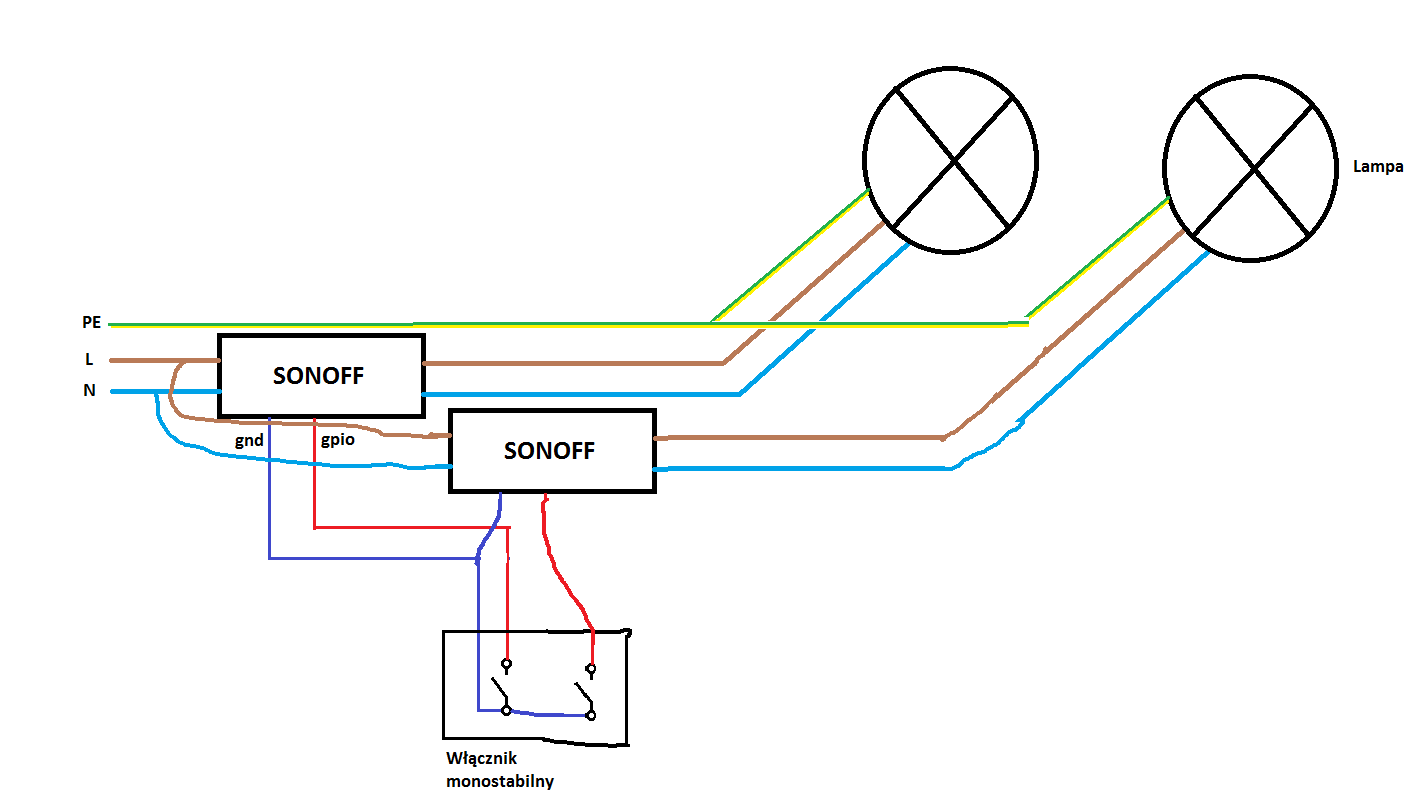

dołączę do tematu. czy takie podłączenie mas do przełącznika da radę?
97rM9s5
z tego co wiem to w nowym sonoffie nie da się do osobnego gpio trzeba pod przycisk programujący. ja tak zamierzam, bo nie chce mi się bawić w szukanie.

@wenar można tak połączyć masy dwóch sonoff -ów .
