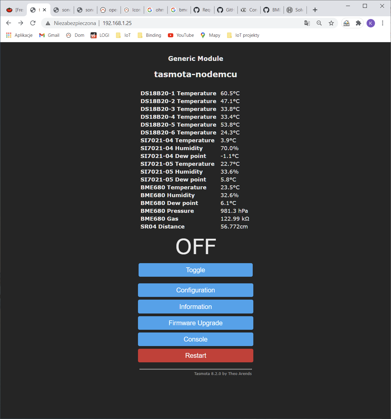

To wszystko działa na jednym NodeMCU  🙂 ( patrz zdjęcie) . Mam zamiar dołożyć tam jeszcze kilka LED i buzer .
 nodemcu

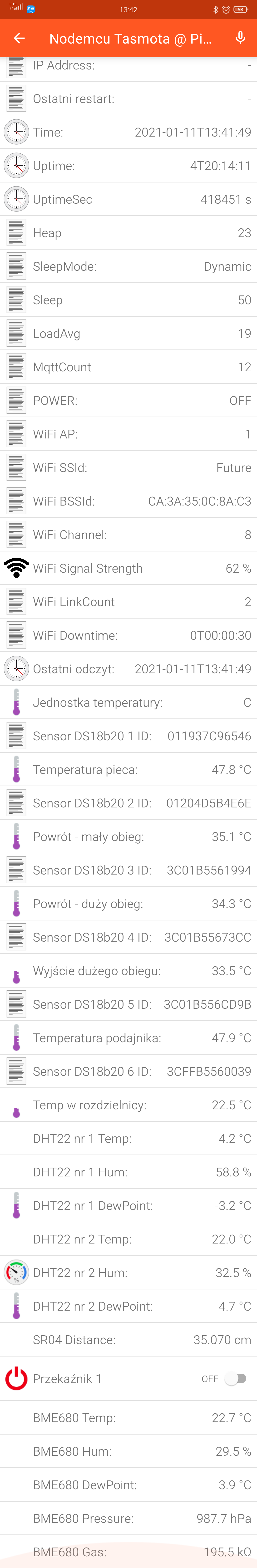

Całość leci po mqtt do OH i jest git. W załączniku jest moja testowa sitemap że wszystkimi odczytami z tego nodemcu.
 Screenshot 2021 01 11 13 42 01 443 org.openhab.habdroid

@pawell32 do domoticz wysyłasz za pomocą reguł , np dla 4 czujników temp gdzie do jednego możesz wpisać idx  robisz regułę
Rule on tele-DS18B20-2#Temperature do publish domoticz/in {"idx":2,"nvalue":0,"svalue":"%value%"} endon
on tele-DS18B20-3#Temperature do publish domoticz/in {"idx":3,"nvalue":0,"svalue":"%value%"} endon
on tele-DS18B20-4#Temperature do publish domoticz/in {"idx":4,"nvalue":0,"svalue":"%value%"} endon
