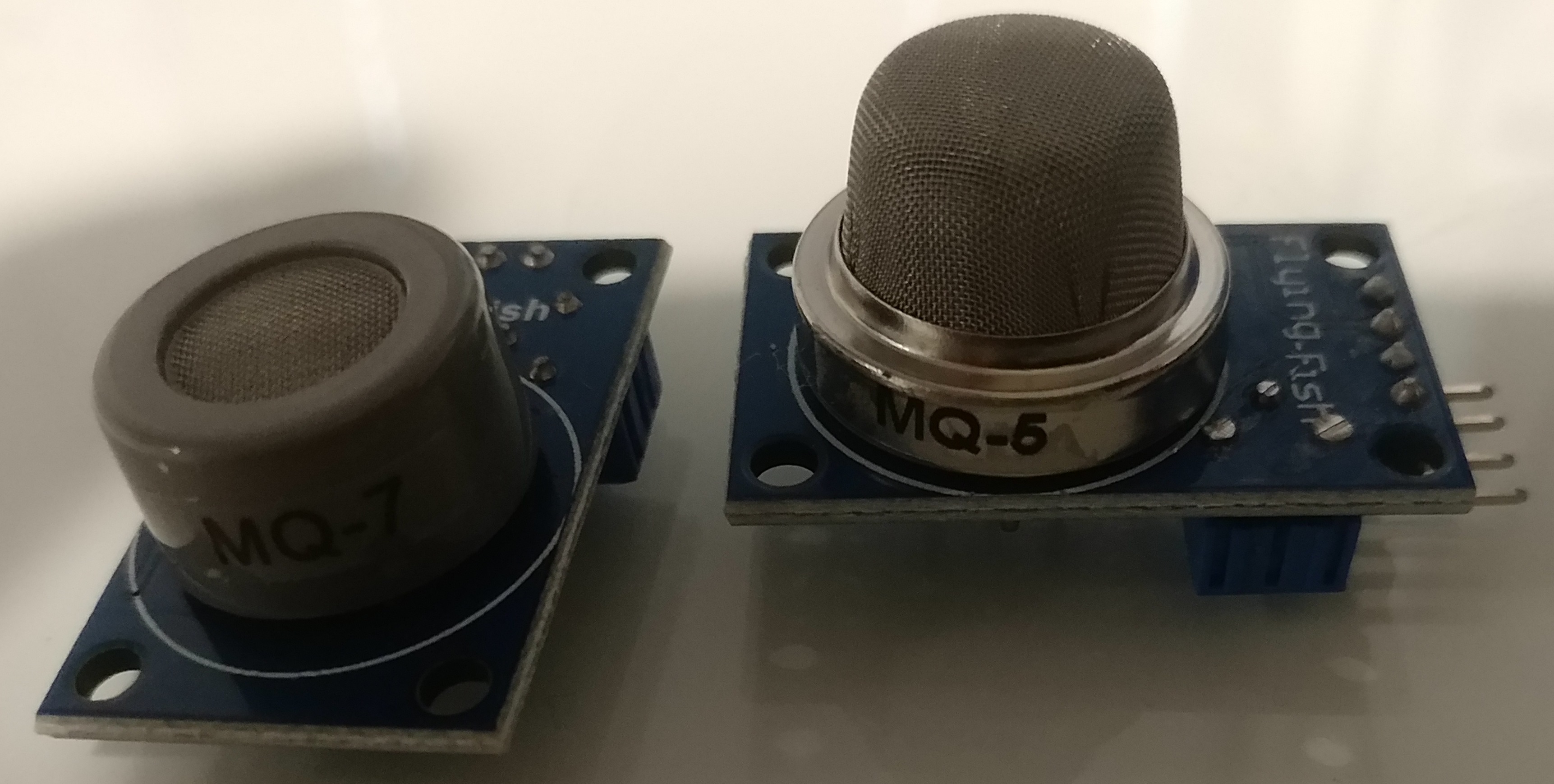

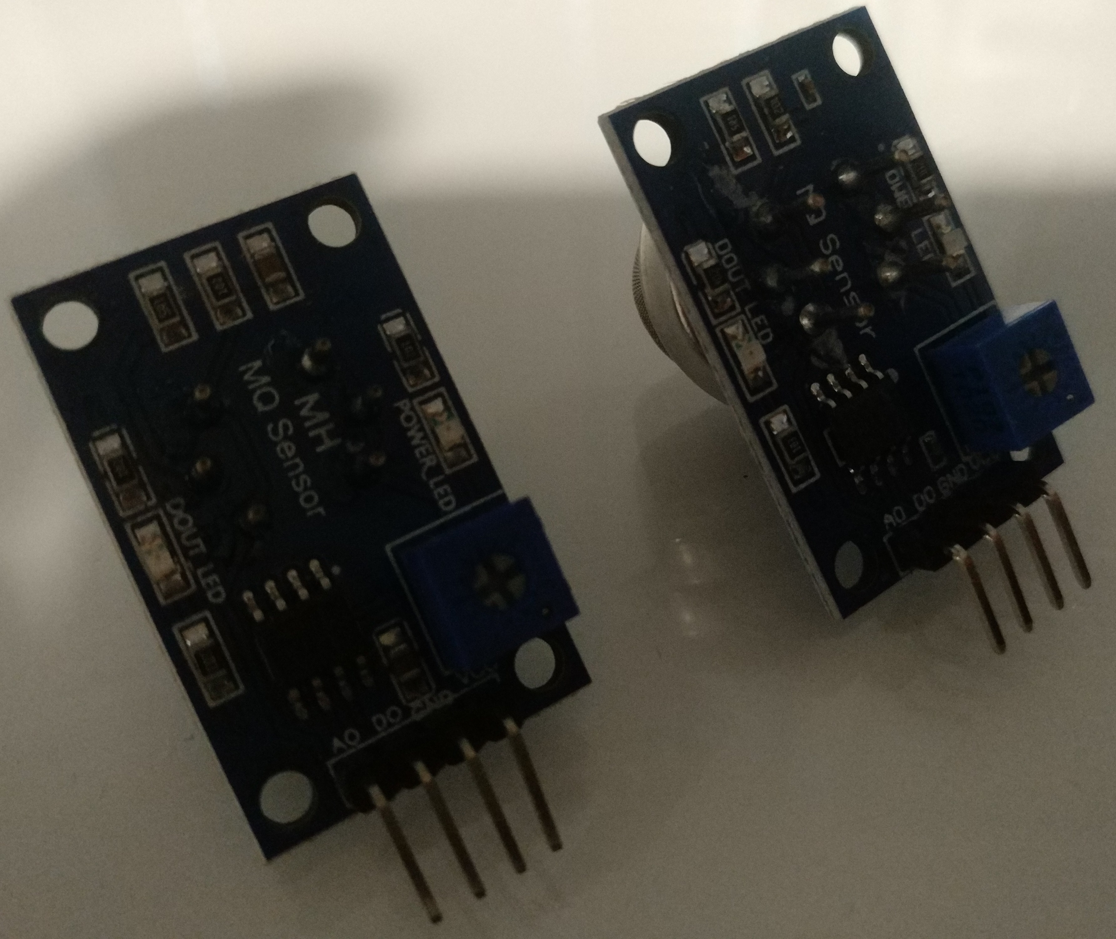

Czy da się podpiąć do sonofa Basic lub POW2 podpiąć czujkę MQ-7 lub MQ-5 ?
IMG 20190629 204216
IMG 20190629 204153
Dodane : 29/06/2019 8:54 pm
Dać się da, ale wszystko zależy od tego czego oczekujesz jak tylko poziom 0 -1 czyli alarm - albo brak alarmu to do dowolnego wolnego GPIO w sonoff basic i już , ale jak chcesz pomiar natężenia - stężenia to już tylko ADC , które w sonoff nie jest łatwo dostępne, zobacz sobie ten temat https://www.smartnydom.pl/forum/firmware-do-przelacznika-sonoff/wysylanie-do-wartosci-z-wejscia-analogowego-esp8266-do-domoticz/
