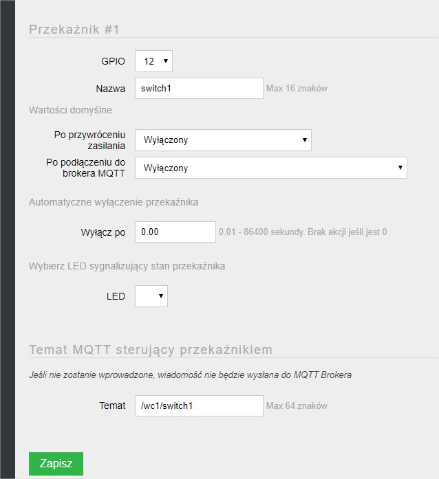

@bfksoql
zrób jeszcze screenshot z konfiguracji przekaźnika 1 i załącz tutaj.
Dodane : 23/11/2019 1:10 am
(@bfksoql)
Wpisów: 11
@adrian
Byłem pewny że dołączyłem 🙂
Powiedz mi jeszcze czy może mieć znaczenie, że robiłem update OTA z poprzednich wersji AFE ?
Nowy obraz mapy bitowej
Dodane : 23/11/2019 10:38 am

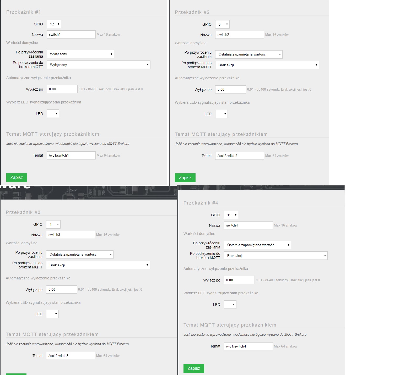

@bfksoql
podeslij może jeszcze 3 pozostałe przekaźniki
tak na RX/TX sa wypuszczane logi, ale trzeba mieć wgrana werję z log'ami
daj mi jeszcze posprawdzać to AFE na 4CH u mnie
Dodane : 23/11/2019 1:18 pm
(@bfksoql)
Wpisów: 11
@adrian
Łap 🙂
 Bez tytułu
Dodane : 23/11/2019 1:28 pm

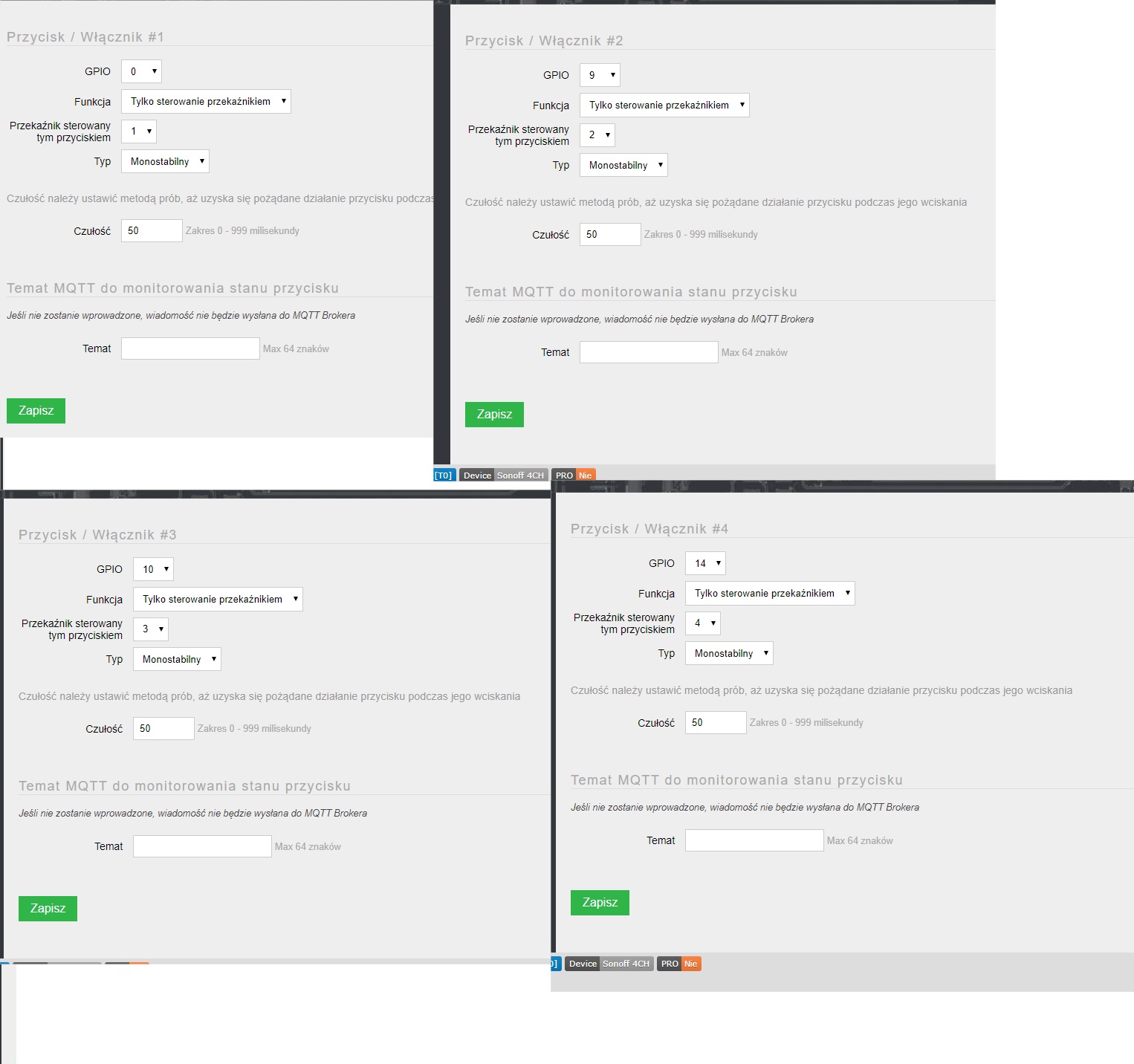

daj jeszcze konfig przycisków
Dodane : 23/11/2019 1:46 pm
(@bfksoql)
Wpisów: 11
@adrian
W załączniku. Wyłączyłęm na próbę przycisk 1 (skasowałem przekaźnik) ale nadal lipa 🙁
 Bez tytułu
Dodane : 23/11/2019 1:56 pm
