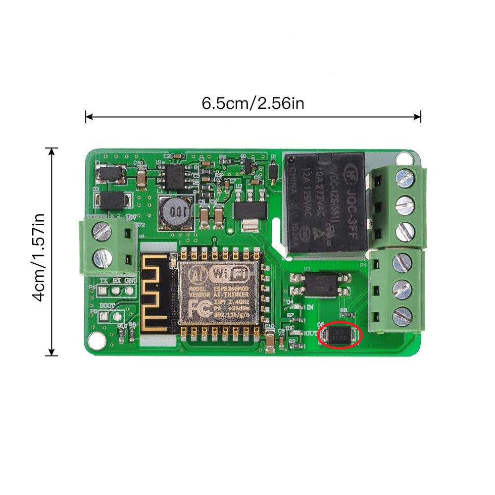

Dobra robię to chociaż nie lubię wyrwij lub wylutuj to co zaznaczyłem na czerowno
Obudowy nie potrzebowałem bo montowałem w obudowach od NICE a one są tak duże że zmieszczą  kilka takich
Fota co usunąć
wyrwać

Zstąpić czymś te diodę ?
Dodane : 26/02/2019 10:44 pm
Wpisów: 5275
nie, nie masz przecież takiej samej a to tylko zabezpiecza wejście transoptora . Jak nie pomylisz polaryzacji tzn +  i - to nic się nie stanie

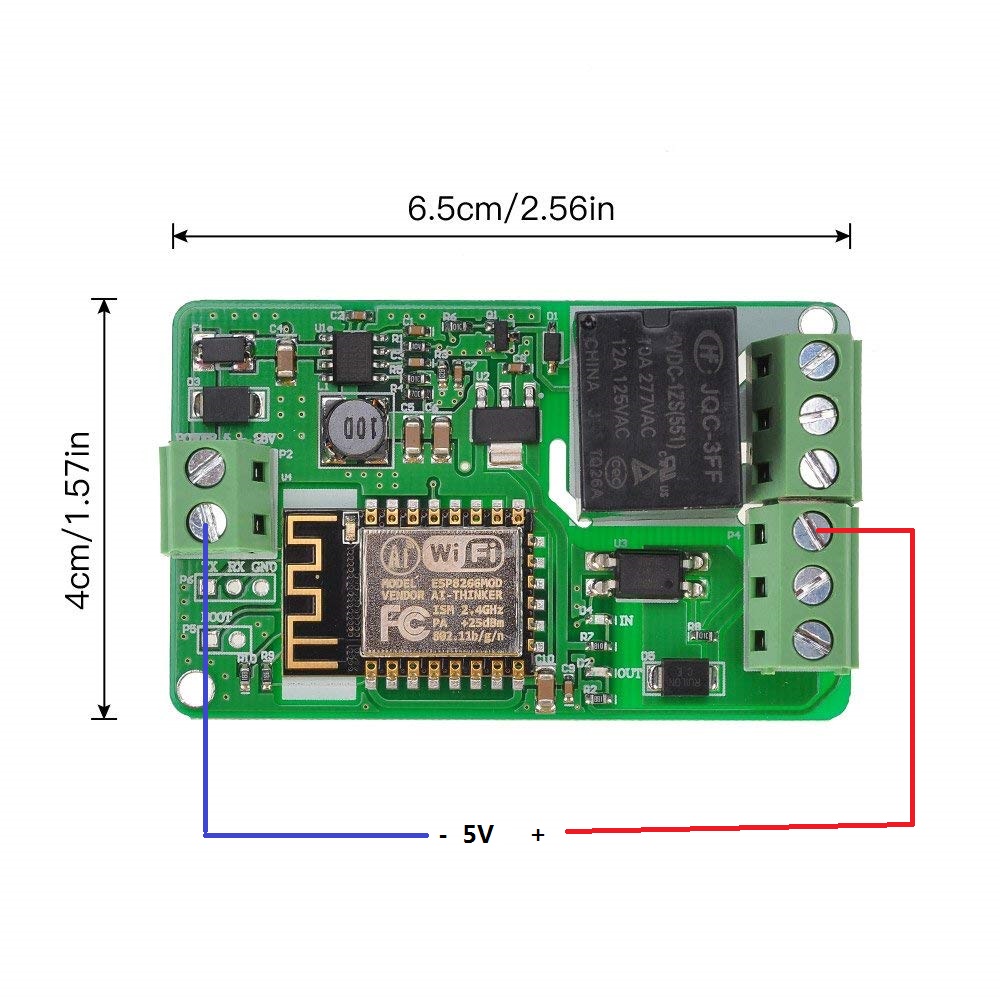

@daro1003 kolega lukas dobrze prawi możesz zmierzyć co wychodzi tam gdzie dolutowałeś nogę rezystora 10k , albo podłącz zasilanie 5 V tak jak na foto i zobacz czy ożyje .

Teraz pytanie co zrobić z wyrwana dioda ? Zalutowany czy zostawić ?  Czy ona mogła siać zament ?

Nie musisz wlutować, bez diody nie będzie zabezpieczenia diody w transoptorze. Uszkodzona nie wpływała na pracę esp, tylko na pracę transoptora.
