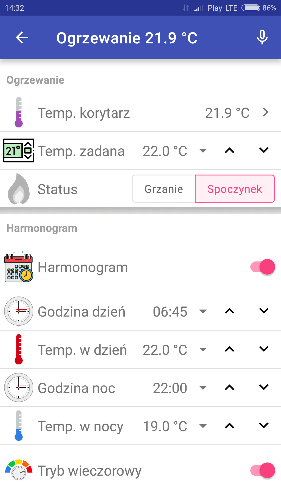

Temat rozwiązany. Opanowałem samemu więc wrzucam rozwiązanie. Może dla kogoś początkującego będzie przydatne.
Sposoby na harmonogramy są różne. Dużo ludzi poleca połączenie z kalendarzem google. Ja sobie wymyśliłem ustawianie w aplikacji tak jak na załączonym screenie.
[IMG] [/IMG]

Zeby setpoint fajnie nam się wyświetlał jako godzina np. 6:15 musimy zastosować transform (można użyć MAP) ja użyłem JS z przykładu z innego forum.

Screenshot 2020 10 17 14 32 21 187 org.openhab.habdroid
