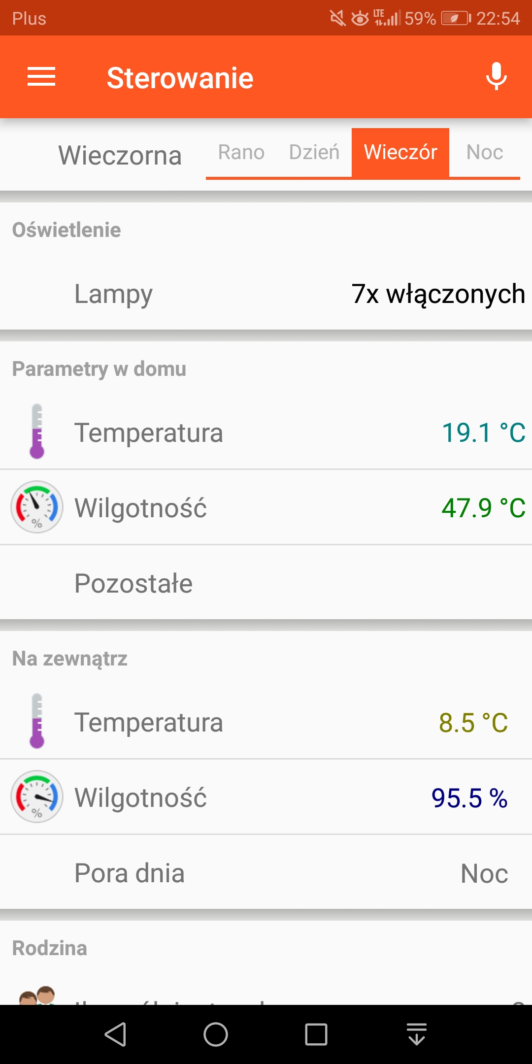

(@maras)
Wpisów: 197
Jeśli już mowa o myopenhab to w połączeniu z aplikacją na androida strasznie wolno odpowiada. Też tak macie?
Samo otwarcie panelu trwa strasznie długo.
Dodane : 06/11/2018 9:30 am
Wpisów: 4093
Ja osobicie łaczę się bezpośrednio do swojego OH w domu. Jakoś nie wiedzę potrzeby korzystania dodatkowo z myopenhab. I na iOS to mniej niz sekunda, aby pobral dane do panelu. A mam stare łącze z oranga - 6Mb/0,5Mb
Dodane : 06/11/2018 10:14 am
malygrzegorz
(@malygrzegorz)
Wpisów: 44
przy aktualnej testowej konfiguracji wczytywanie w aplikacji na androidzie około 10 sekund.
aplikacja na androidzie >> myopenhab.org >> openHAB w chmurze Aruba >> urządzenia wykonawcze sonoff
ale sama reakcja na włączanie światła to już około 1 sekundy albo mniej
Dodane : 06/11/2018 3:42 pm
