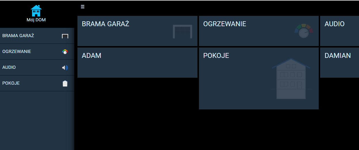

Poniżej screen o co mi chodzi:
Po kliknięciu w przycisk Pokój Adam, powinna  się otworzyć nowa zakładka z dodanymi urządzeniami końcowymi
Jak to zrobić???

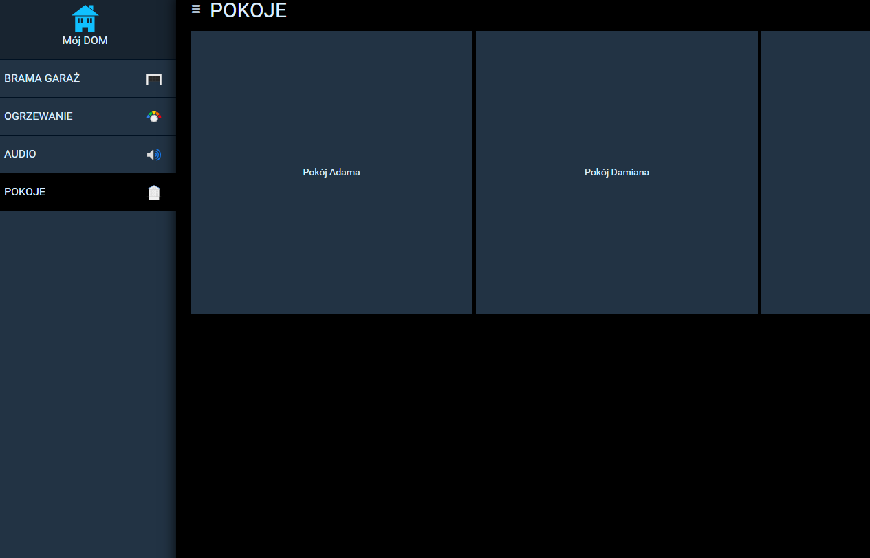

Dziękuję za odpowiedź, ale jeśli tak zrobie jak piszesz to nowe zakładki pojawiają się w gółównym PANELU na środku, a w bocznym ich nie ma...
Jakby mozna było je ukryć w środkowym panelu, a nie tylko w bocznym rozwiajanym...

W tym panelu "głównym :nie da się  ukrywać, czy jakoś go kontrolować ponad dodanie paneli, ustawienia ich rozmiarów i położenia (w ograniczony sposób) - najlepiej jego nie używać lub zrobić swój własny - takie ograniczenie
Dodane : 30/12/2020 12:42 pm

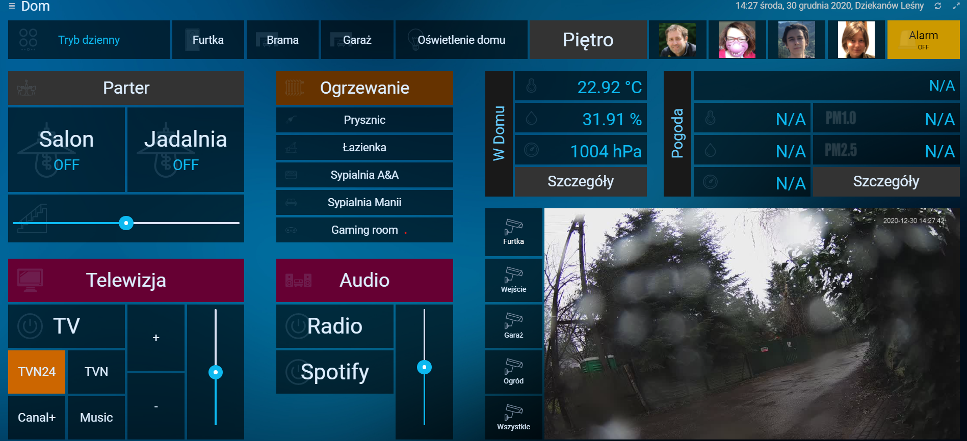

Jeden z paneli jaki sobie zrobiłeś robisz jako taki, od którego wszystko się zaczyna - taka strona "domowa" a to co tam jest pod ta ikonką Domku w menu po lewej stronie nie używasz.
Przykład mój: jedne z paneli nazywa się Dom, który świeci cały czas i od niego przechodzę w inne miejsca. W Menu po lewej jest na pierwszej pozycji
Dodane : 30/12/2020 3:32 pm

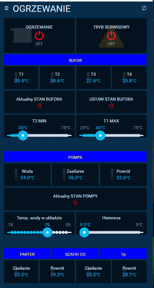

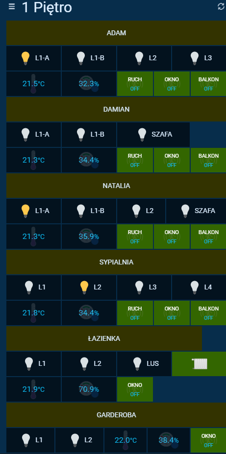

Ja na telefonie mam tak:
a1
 a2
Dodane : 03/01/2021 9:42 pm
