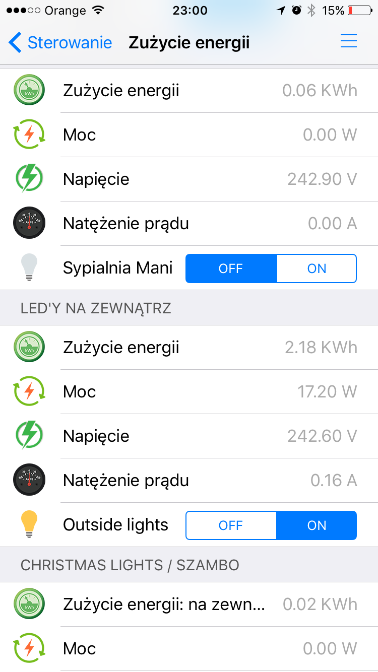

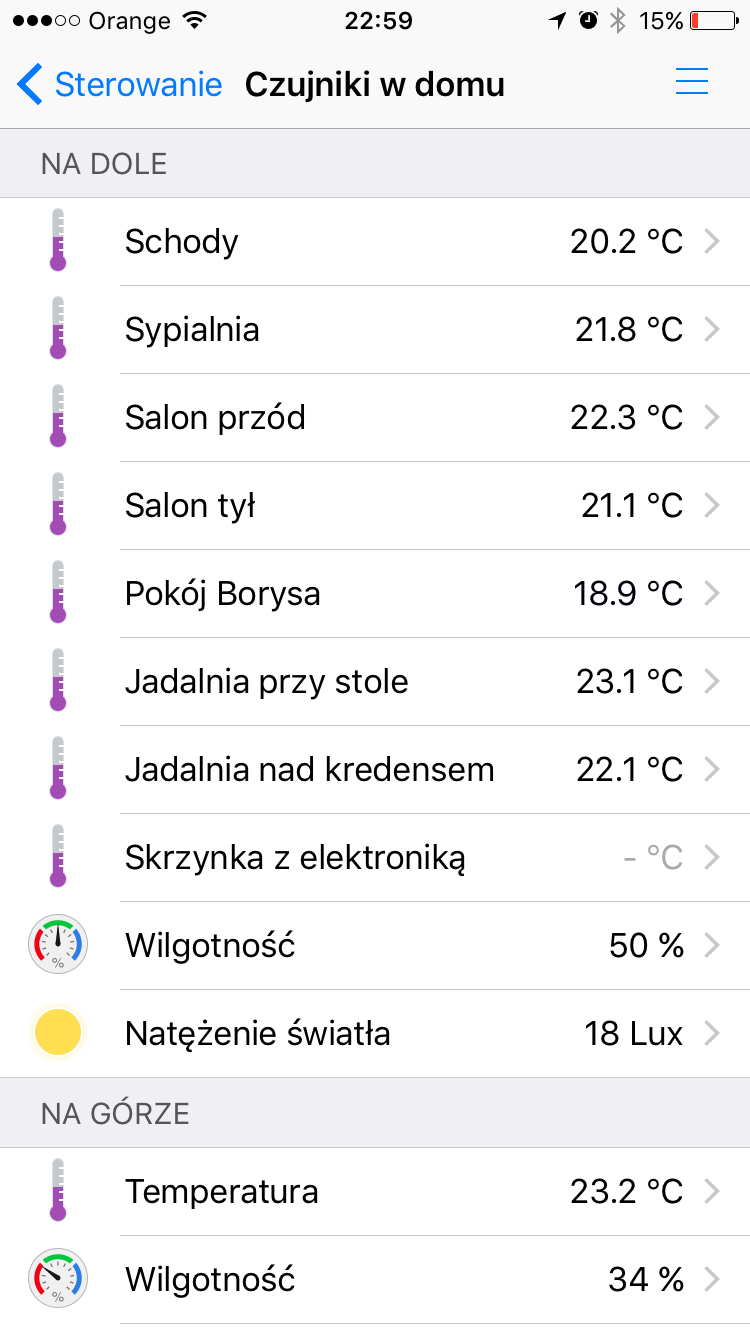

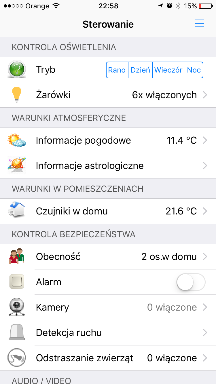

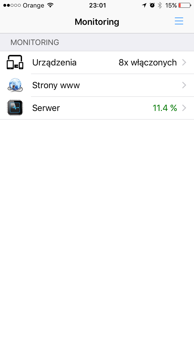

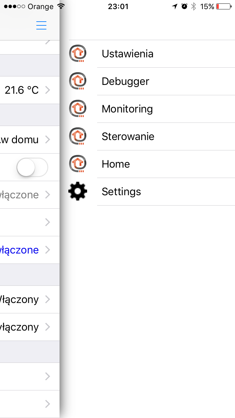

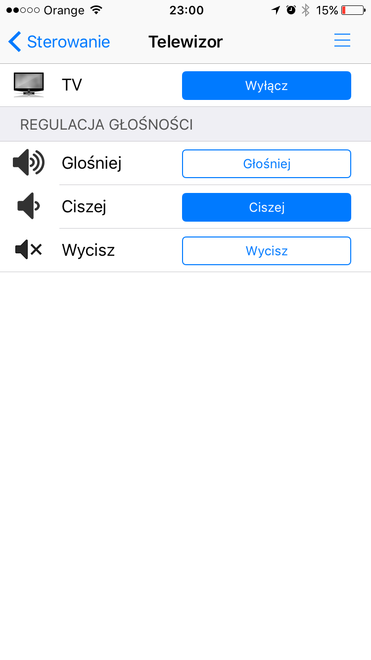

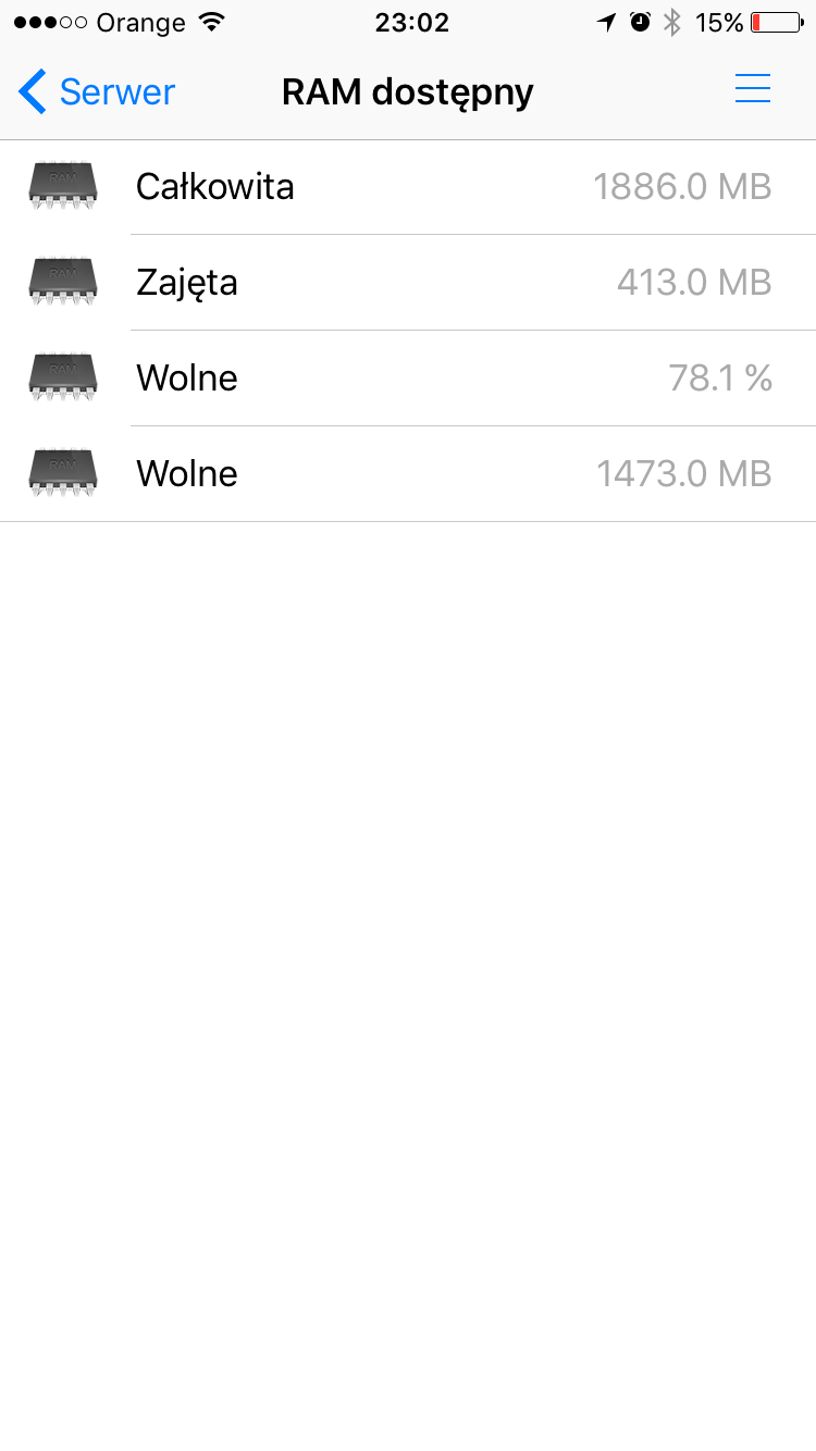

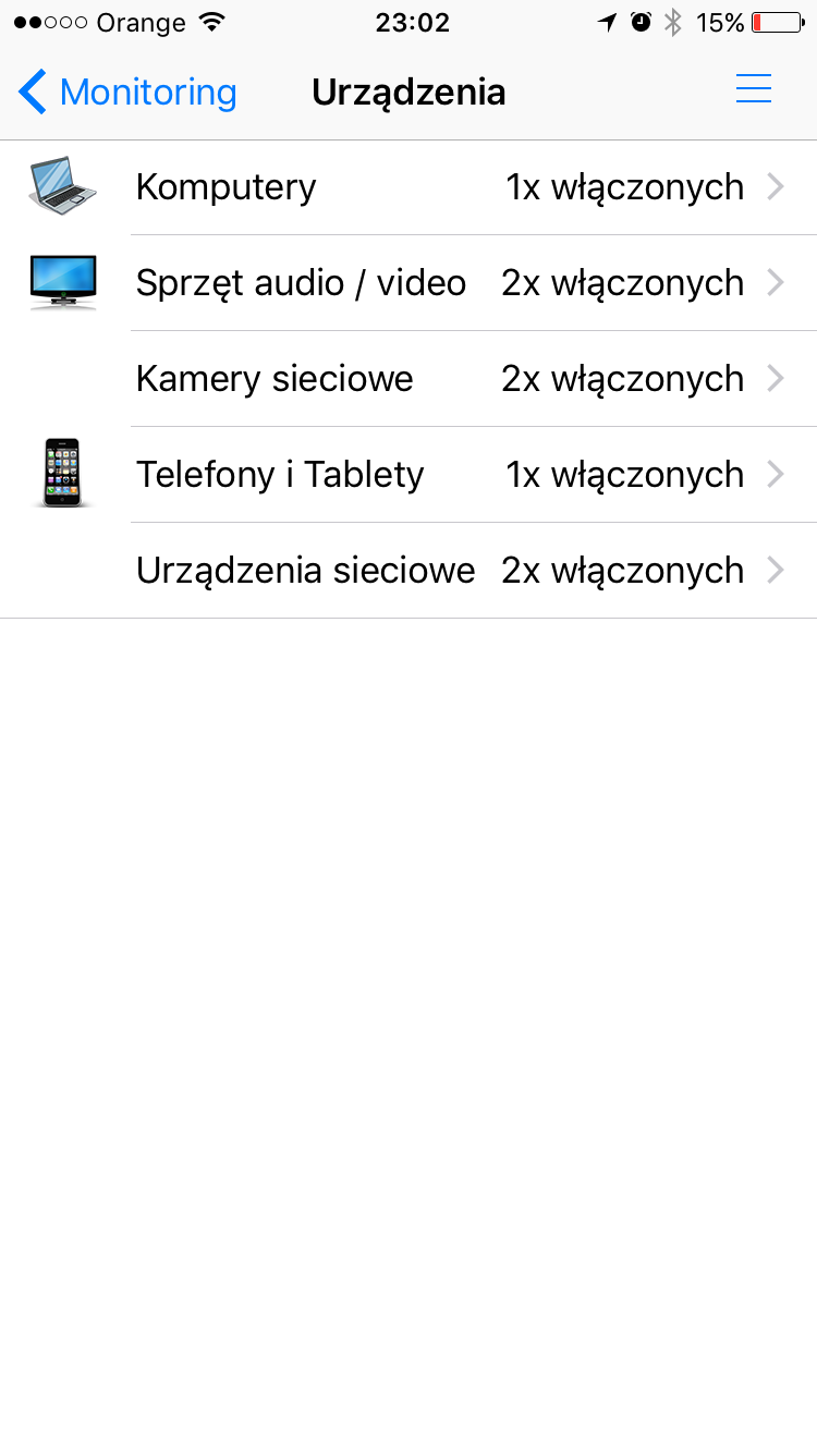

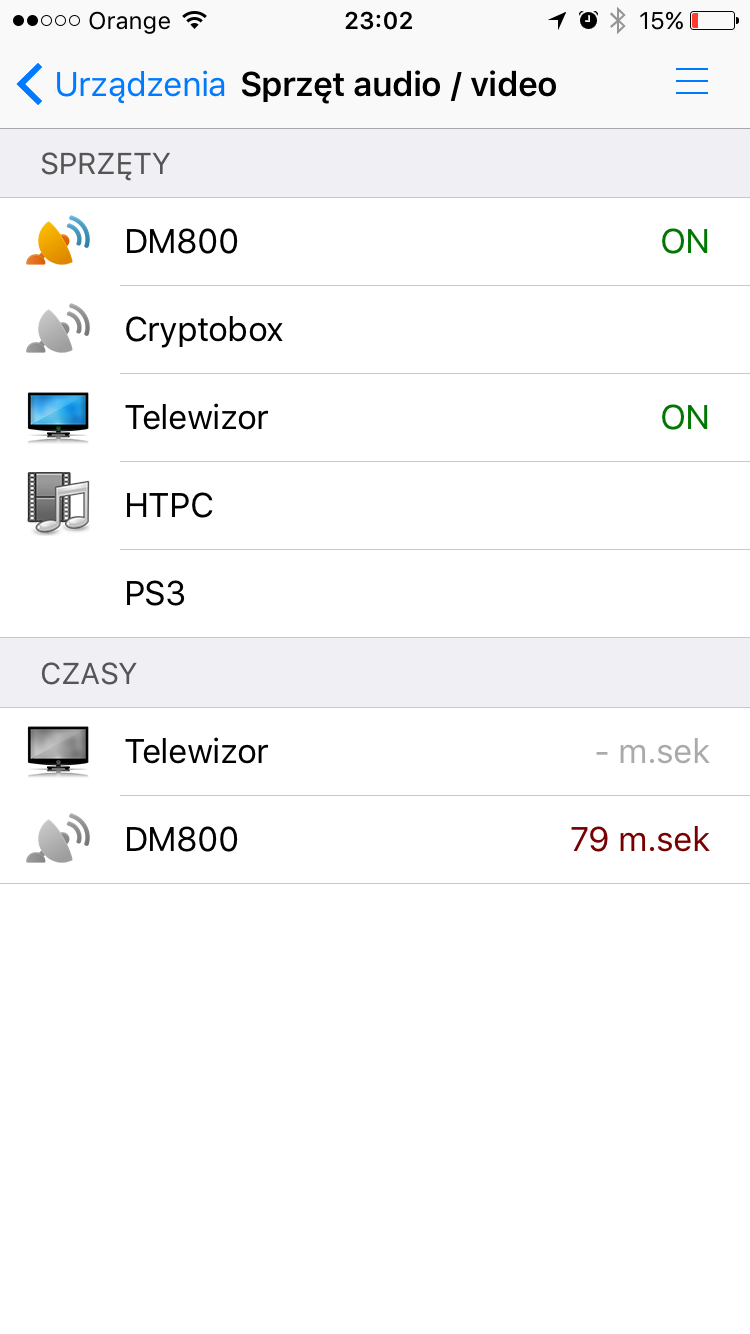

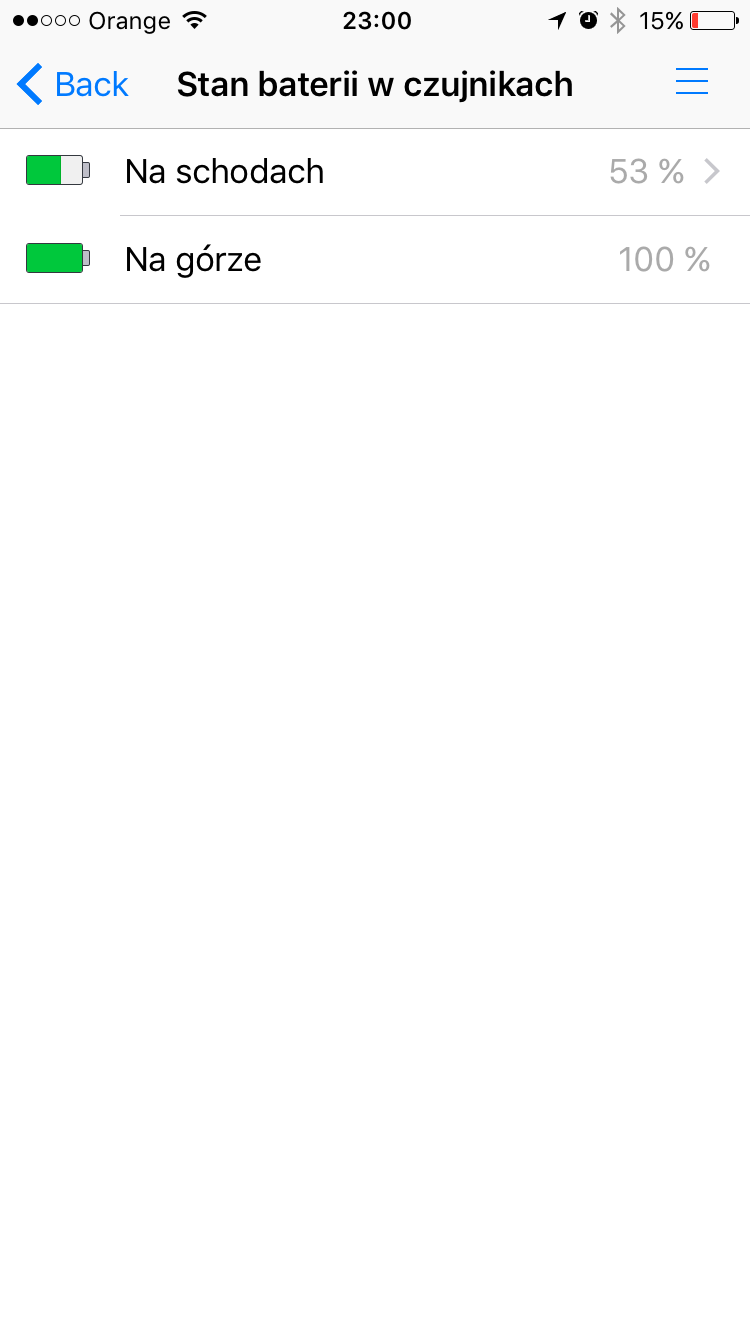

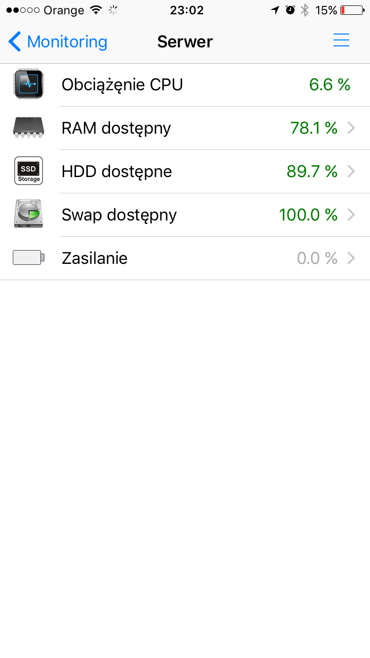

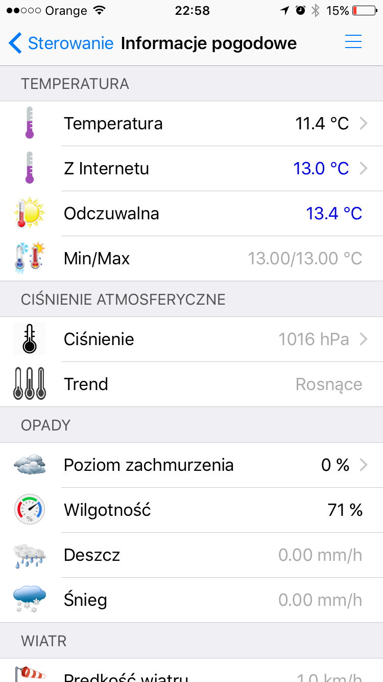

Kilka screenów ode mnie. Najczęściej z tego korzystam ze swojego telefona. Mam tu prawie wszystko. Dzieciaki używają u mnie HomeKit'a - zrobię screeny jak dorwę się do ich telefonów. Mam tez klasycznego Basic UI i Classic UI, ale ich używam tylko do deweloperki. Wrzuce je też w kolejnych dniach. HABPanel do zrobienia

Adrianie ja chcieć źródła z twojego panelu SERVER 😀
Czym obliczasz natężenie i zużycie pronda ?:D
Potrzebujesz binding systeminfo - lub jakiś podobnie brzmiący. Chyba w zależności od linuxa różne info z systemu można wyciągnąć. Z tego co pamiętam z Paper UI powinny wszystkie możliwości się pokazać.
*.things
 systeminfo:computer:cubietruck [interval_high=60, interval_medium=300]
*.items
Number CPU_Load                     "Obciążęnie CPU"        <my_cpu>                { channel="systeminfo:computer:cubietruck:cpu#load"}
Number Storage_Available             "Wolna [%.1f]"             <my_ssd>    { channel="systeminfo:computer:cubietruck:storage#available" }
Number Storage_Used                  "Zajęta [%.1f]"            <my_ssd>    { channel="systeminfo:computer:cubietruck:storage#used" }
Number Storage_Total                 "Całkowity rozmiar [%.1f]" <my_ssd>   { channel="systeminfo:computer:cubietruck:storage#total" }
Number Storage_Available_Percent     "Wolna [%.1f %%]"          <my_ssd>    { channel="systeminfo:computer:cubietruck:storage#availablePercent" }
/* Memory information*/
Number memActualFree                "Wolne [%.1f MB]"       <my_ram>    { channel="systeminfo:computer:cubietruck:memory#available" }
Number memActualUsed                "Zajęta [%.1f MB]"      <my_ram>    { channel="systeminfo:computer:cubietruck:memory#used" }
Number memTotal                     "Całkowita [%.1f MB]"   <my_ram>    { channel="systeminfo:computer:cubietruck:memory#total" }
Number memFreePercent               "Wolne [%.1f %%]"       <my_ram>    { channel="systeminfo:computer:cubietruck:memory#availablePercent" }
/* Swap memory information*/
Number swapFree                     "Wolna [%.1f]"              <my_swap>    { channel="systeminfo:computer:cubietruck:swap#available" }
Number swapUsed                     "Zajęta [%.1f]"             <my_swap>    { channel="systeminfo:computer:cubietruck:swap#used" }
Number swapTotal                    "Całkowity rozmiar [%.1f]"  <my_swap>    { channel="systeminfo:computer:cubietruck:swap#total" }
Number swapAvailablePercent         "Wolna [%.1f %%]"           <my_swap>    { channel="systeminfo:computer:cubietruck:swap#availablePercent" }
/* Battery information*/
String Battery_Name                  "Bateria"              <my_battery-100>    { channel="systeminfo:computer:cubietruck:battery#name" }
Number Battery_RemainingCapacity     "Bateria"              <my_battery>        { channel="systeminfo:computer:cubietruck:battery#remainingCapacity" }
Number Battery_RemainingTime         "Pozostało czasu"      <my_uptime>         { channel="systeminfo:computer:cubietruck:battery#remainingTime" }
*.sitemap
    	Group item=CPU_Load label="Serwer [%.1f %%]" valuecolor=[>80="#ff0000",>60="#770000",>30="#fcd116",<=30="#007700"] {
            Text item=CPU_Load valuecolor=[>80="#ff0000",>60="#770000",>30="#fcd116",<=30="#007700"]
            Group item=memFreePercent label="RAM dostępny" valuecolor=[>60="#007700",>40="#fcd116",>30="#770000",<=30="#ff0000"] {
                Text item=memTotal
                Text item=memActualUsed
                Text item=memFreePercent
                Text item=memActualFree
            Group item=Storage_Available_Percent label="HDD dostępne" valuecolor=[>60="#007700",>40="#fcd116",>30="#770000",<=30="#ff0000"] {
                Text item=Storage_Total
                Text item=Storage_Used
                Text item=Storage_Available_Percent
            Group label="Swap dostępny" item=swapAvailablePercent valuecolor=[>60="#007700",>40="#fcd116",>30="#770000",<=30="#ff0000"] {
                Text item=swapTotal
                Text item=swapUsed
                Text item=swapAvailablePercent
                Text item=swapFree
            Group label="Zasilanie" item=Battery_RemainingCapacity  {
                Text item=Battery_Name
                Text item=Battery_RemainingCapacity
                Text item=Battery_RemainingTime
OdpowiedzCytuj
Mam kilka diwajsów opartych o zWave, które mierzą jeszcze pronda - nie polecam ze względu na cenę. Będe chciał zrobić na ESP8266 coś żeby mierzył całe zużycie na chałupę no i oczywiście pchał do OH2

U mnie zrobiłem tak:
.rulsy
rule "Volume UP"
when
Item VOLUME received command ON
then
VOLUP.sendCommand(ON)
end rule "Volume DW"
when
Item VOLUME received command OFF
then
VOLDOWN.sendCommand(ON)
end
.items
Switch VOLUME "Volume" (gPilot) {autoupdate="false"}
Switch VOLUP "Volume Up" (gPilot) {autoupdate="false", mqtt=">[mosquitto:/iQ/PILOT/VUP:command:ON:ON]"}
Switch VOLDOWN "Volume Down" (gPilot) {autoupdate="false", mqtt=">[mosquitto:/iQ/PILOT/VDOWN:command:ON:ON]"}
.sitemap
Frame label="TV" {
Text  label="Pilot" icon="television" {
Frame  label="Samsung" icon="television"{
Switch item=POWER icon="switch-off" mappings=[ON="POWER"]
Switch item=VOLUME icon="soundvolume" mappings=[OFF=" vol - ", ON=" vol +  "]
Switch item=MUTE label="Wycisz" icon="soundvolume_mute" mappings=[ON=" MUTE "]
Nie wiem czy to poprawnie w sumie ale działa 😀

U mnie coś takiego 🙂 sorry że nie screen ale nie ma mnie w domu 🙂
Adri@n mam takie pytania
- jak liczysz ilość żarówek wł?
- z jakiego dostarczyciela pogody korzystasz?
- Skąd masz astronomie 🙂 podzielił byś się kodem?
- Obecność osób, liczysz to po GPS ? Kamery? czujniki?
-Detekcja ruchu czym to rozwiązałeś ??
-Jak rozwiązujecie On/Off TV czy innych sprzętów gdzie POWER jest tylko jeden 🙂 przy poleceniu Alexy off czy on wykrywa kiedy sonoffy wł/wył ale juz broad link jak powiem 2x off to bd ten sam status
