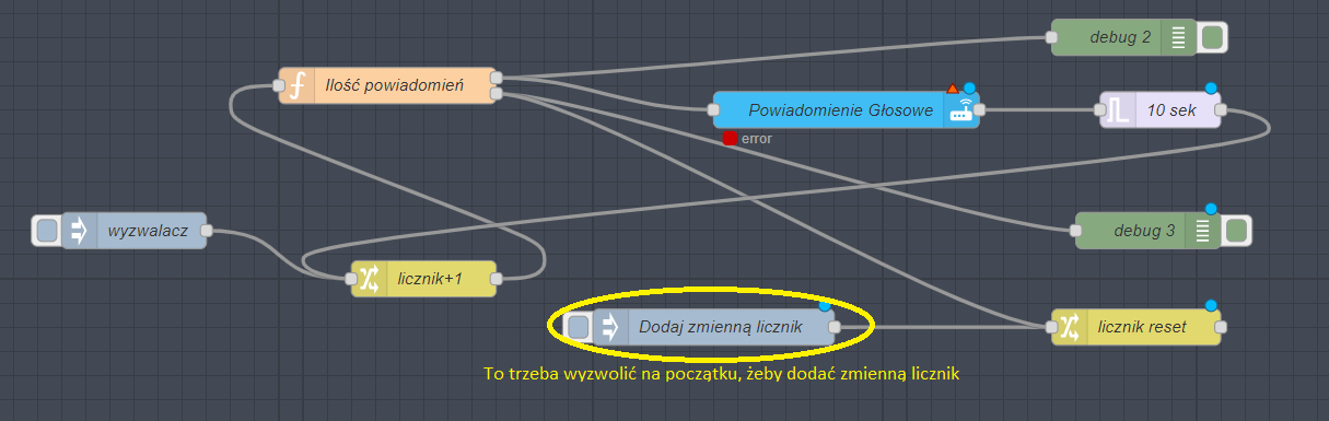

@wojtek_gtx na początek przetestuj sobie taki prosty licznik powiadomień
 Tak jak na foto, na wstępie trzeba dodać początkową wartość zmiennej "licznik" , stanie się to po jednokrotnym użyciu noda zaznaczonego na zółto. Potem jak zadziała wyzwalacz powinieneś dostać trzy powiadomienia w odstępach ustalonych w nodzie trigger.
Po ostatnim powiadomieniu licznik jest resetowany i bajka zaczyna się od początku.
Ustawienia głośnosci nie będę dodawał, bo jest to zbyt proste, przed nodem "Powiadomienie Głosowe" wystrczy dodać call service z ustawieniem początkowej głośności powiadomień, a za nodem licznik reset dodać call service z ustawieniem głośności jaka była do radia.
[{"id":"59012c6c72216262","type":"tab","label":"Flow 1","disabled":false,"info":"","env":[]},{"id":"a6530f05a0b28193","type":"inject","z":"59012c6c72216262","name":"wyzwalacz","props":[{"p":"payload"},{"p":"topic","vt":"str"}],"repeat":"","crontab":"","once":false,"onceDelay":0.1,"topic":"","payload":"","payloadType":"date","x":120,"y":200,"wires":[["e272256f6b061320"]]},{"id":"e272256f6b061320","type":"change","z":"59012c6c72216262","name":"licznik+1","rules":[{"t":"set","p":"licznik","pt":"flow","to":"$flowContext(\"licznik\") + 1","tot":"jsonata"}],"action":"","property":"","from":"","to":"","reg":false,"x":360,"y":240,"wires":[["dda8748bd71f41a1"]]},{"id":"dc50e587918b4beb","type":"debug","z":"59012c6c72216262","name":"debug 2","active":true,"tosidebar":true,"console":false,"tostatus":false,"complete":"true","targetType":"full","statusVal":"","statusType":"auto","x":940,"y":40,"wires":[]},{"id":"3f65564674f9f9e0","type":"change","z":"59012c6c72216262","name":"licznik reset","rules":[{"t":"set","p":"licznik","pt":"flow","to":"0","tot":"num"}],"action":"","property":"","from":"","to":"","reg":false,"x":950,"y":280,"wires":[[]]},{"id":"7da27195154e7281","type":"inject","z":"59012c6c72216262","name":"Dodaj zmienną licznik","props":[{"p":"payload"},{"p":"topic","vt":"str"}],"repeat":"","crontab":"","once":false,"onceDelay":0.1,"topic":"","payload":"","payloadType":"date","x":600,"y":280,"wires":[["3f65564674f9f9e0"]]},{"id":"e55de8aa8d872df0","type":"debug","z":"59012c6c72216262","name":"debug 3","active":true,"tosidebar":true,"console":false,"tostatus":false,"complete":"true","targetType":"full","statusVal":"","statusType":"auto","x":960,"y":200,"wires":[]},{"id":"dda8748bd71f41a1","type":"function","z":"59012c6c72216262","name":"Ilość powiadomień ","func":"var licznik = flow.get ('licznik');\nif (licznik != 4){\n    msg.payload =\n    {\n        \"data\":\n        {\n            \"message\": \"Uwaga, uwaga, Alarm Zalaniowy, odcinam wodę \",\n        }\n    } \n    return [msg, null]\n}\nelse {\n    return [null, msg]\n}\n","outputs":2,"noerr":0,"initialize":"","finalize":"","libs":[],"x":330,"y":80,"wires":[["dc50e587918b4beb","3e00fa04c9c3e527"],["e55de8aa8d872df0","3f65564674f9f9e0"]]},{"id":"3e00fa04c9c3e527","type":"api-call-service","z":"59012c6c72216262","name":"Powiadomienie Głosowe","server":"","version":5,"debugenabled":false,"domain":"tts","service":"google_say","areaId":[],"deviceId":[],"entityId":["media_player.vlc_telnet"],"data":"{}","dataType":"json","mergeContext":"","mustacheAltTags":false,"outputProperties":[{"property":"payload","propertyType":"msg","value":"","valueType":"str"}],"queue":"all","x":710,"y":100,"wires":[["01fd91468f633877"]]},{"id":"01fd91468f633877","type":"trigger","z":"59012c6c72216262","name":"10 sek","op1":"","op2":"1","op1type":"nul","op2type":"str","duration":"10","extend":false,"overrideDelay":false,"units":"s","reset":"","bytopic":"all","topic":"topic","outputs":1,"x":970,"y":100,"wires":[["e272256f6b061320"]]}]
Ostatnia rzecz to automatyzacja ustawienia zmiennej "licznik" przy restarcie NR, może brzmieć mocno skomplikowanie, ale tak naprawdę wystarczy w nodzie zaznaczonym na zółto zaznaczyć malutkie okienko, dzięki któremu zawsze przy restarcie zostanie wyzwolony reset licznika, a co za tym idzie zmienna przyjmie wartość 0. Gdybyś nie skąpił i wstawił swój wyzwalacz, można by to zapewne zrobić w nim, ale jak widać z jakichś powodów boicie się pochwalić całoscią, a oczekujecie pomocy.

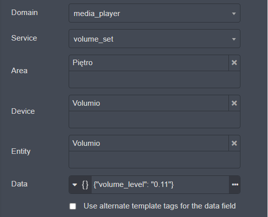

Znalazłem takie coś {“volume_level”: 0.2} zadziała ?
Dodane : 07/06/2023 12:58 pm
Dodane przez: @wojtek_gtx
Byłem bardziej niż pewny, że skoro słuchasz radia, to masz to już opanowane. Nie wyobrażam sobie sensownego korzystania z radia bez ustawień głośności, np wcześnie rano ma być cicho żeby nie pobudzić rodziny, a w sobotę jak otworzę barek z trunkami, to radio ma się włączać tak żeby muza pomagała w rozkołysaniu 🙂
Masz tu przykład
