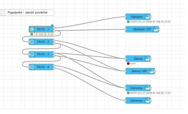

jako
tak zrobiłem ale nie działa za bardzo

Miałem też brane pod uwagę brane dwa odczyty PM10 i PM2.5  or / and  jak to połączyć
Ten przykład w Node-Red to mój wymysł, myślałem że tak coś się da zrobić ale ...
Dodane : 27/05/2023 11:15 am
Dobra , to weź wstaw TU kod tego twojego przepływu .
Z tego co mi się wydaje , to kolejne "przejście" powinno iść od góry...
Dodane : 27/05/2023 12:51 pm

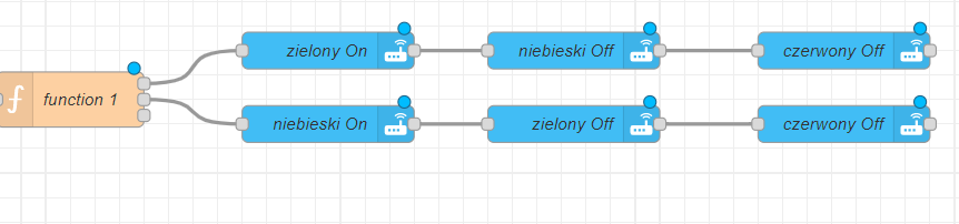

@wojtek_gtx napisałem jak to ustawić, trzeba tylko czytać
podpinasz ON zielony i OFF pozostałe
A tak to ma wyglądać dla dwóch wyjść, trzecie raczej oczywiste
