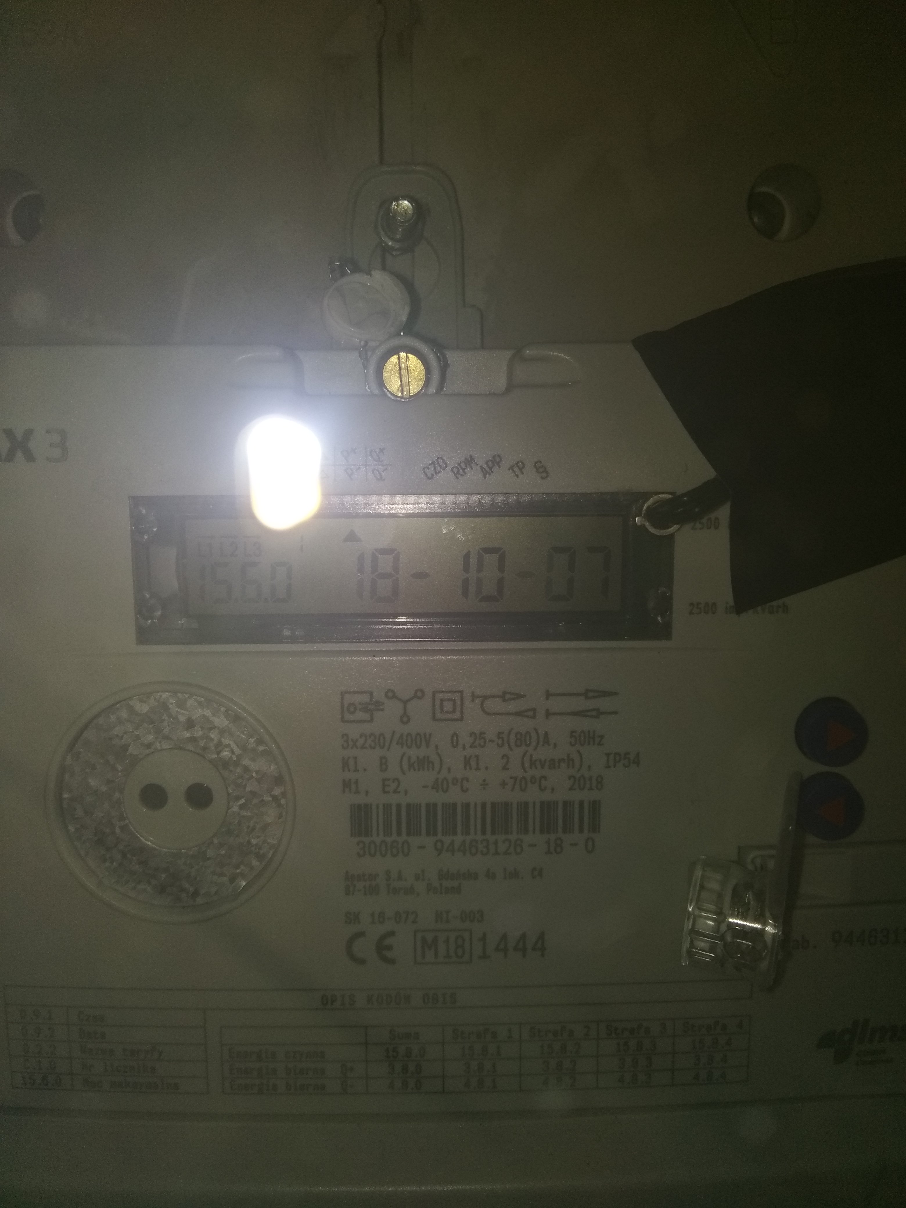

Pomiar rzeczywistego poboru prądu z licznika PGE;
W jaki sposób mierzysz pobór prądu? Czy da się jakoś podpiąć oh2 do miernika od dostawcy energii? Jeśli tak to w jaki sposób spiąłeś miernik z oh2?

Dzięki za szybką odpowiedź, w domu sprawdzę czy mam podobny - ale pytanie nadal aktualne: jak odczytać z niego cokolwiek? Czy można zdalnie/radiowo coś odczytać?

Mój dostawca blokuje ten port komunikacyjny po lewej oraz wyjście impulsów elektrycznych, dlatego czytam impulsy świetlne.
Licznik błyska 2500 razy na 1 kWh, co umożliwia bardzo dokładne pomiary. Regułą w OH liczę czas pomiędzy błyskami i stąd mam chwilowy pobór mocy. Minimalna wartość jaką zaobserwowałem, to 8W, a maksymalna 12kW (mam licznik 3 fazowy i dużo ciężkich odbiorników).
Ilość impulsów na dobę podzielona przez 2500 daje dobowe zużycie w kWh. Tak samo suma miesięczna daje zużycie za okres rozliczeniowy.
Elektronicznie sensorem jest stary tranzystor z obciętym wierzchem obudowy, bo akurat nie miałem pod ręką fototranzystora, a była sobota wieczorem, jak nabrałem ochoty by to zrobić.
Tranzystor jest dość słaby, dlatego dałem za nim komparator na jakimś starym wzmacniaczu operacyjmym, a wyjście na GPIO w Raspberry Pi.
OH czyta stan GPIO przez dedykowany GPIObiding, a reszta to reguły.

Dzięki, o taką odpowiedź mi chodziło : ) choć liczyłem na to, że dałoby się jednak zdalnie jakimś SDR Sniffer'em lub czymś podobnym sczytać, licznik mam stosunkowo daleko od maliny i niewygodnie umieszczony.

To jest pewien problem, bo teoretycznie można by to pościć przez Sonoff po wifi, ale u mnie przy maksymalnym poborze licznik generuje falę 10Hz, a taka ilość pakietów może nie przejść przez MQTT.

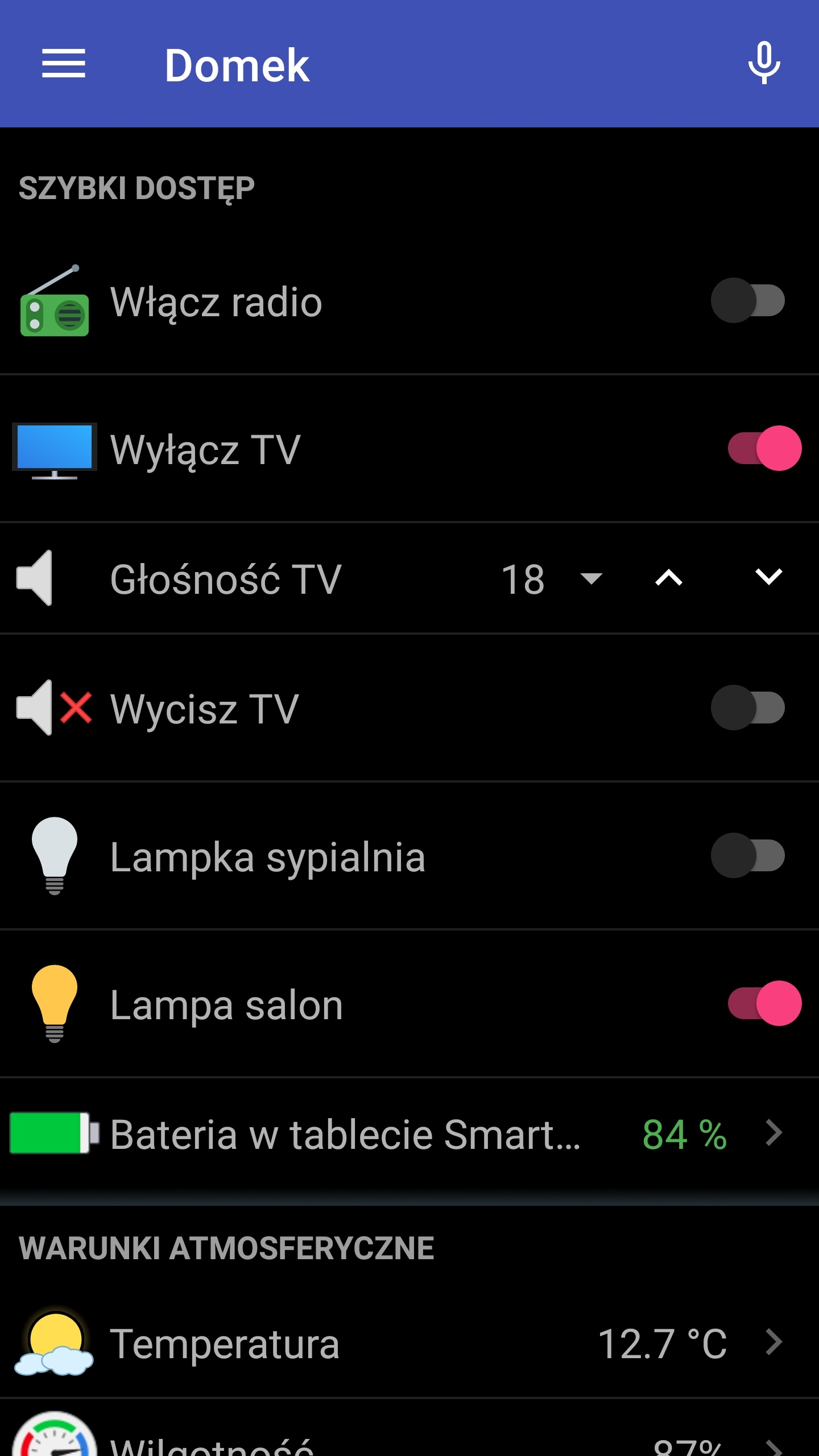

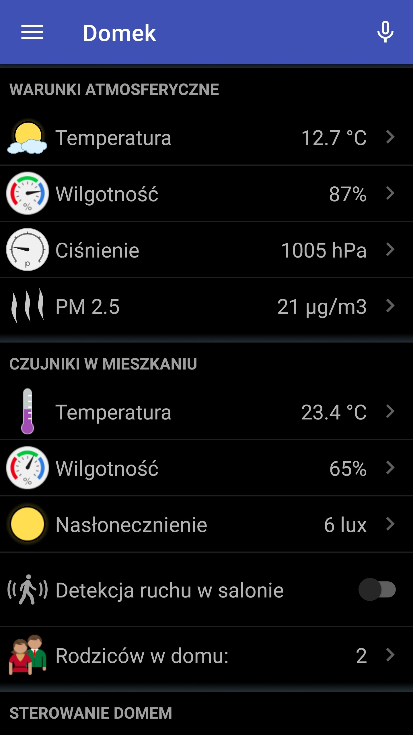

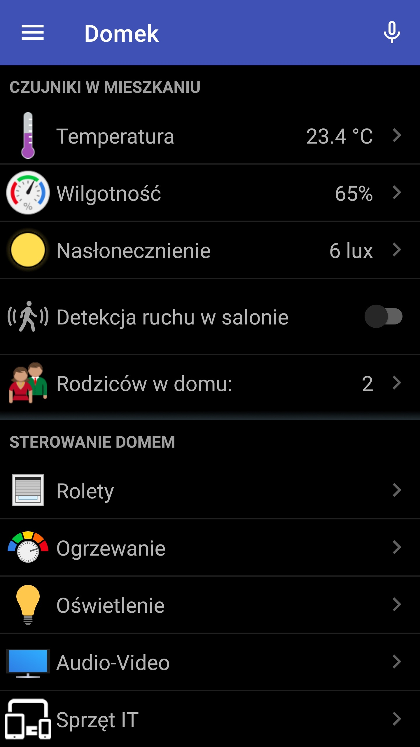

Stronę Adriana (swoją drogą gratulacje, chyba najciekawszy adres w polskiej sieci o IOT i aktywne forum) znalazłem jakieś 3 lata temu, ale rzadko tutaj zaglądałem. Ostatnio ze względu na pracę zdalną mam więcej czasu posiedzieć na domowym systemem automatyki i odwiedzam  SmartnyDom częściej. Ponieważ zaczerpnąłem stąd kilka pomysłów do własnej automatyki, pochwalę się i ja swoją pracą, może inni skorzystają. Używam Openhaba, uruchomionego na RPI 3B z obrazu Openhabian. Do wizualizacji korzystam z aplikacji na Androida (nawet żona użytkuje na telefonie), dla której przygotowana jest dedykowana sitemapa, natomiast oddzielna sitemapa wyświetlana jest na tablecie naściennym w salonie (Basic UI w przeglądarce). Część ikon zaczerpnięta od Adriana.
Android app 1
Android app 2
 Android app 3

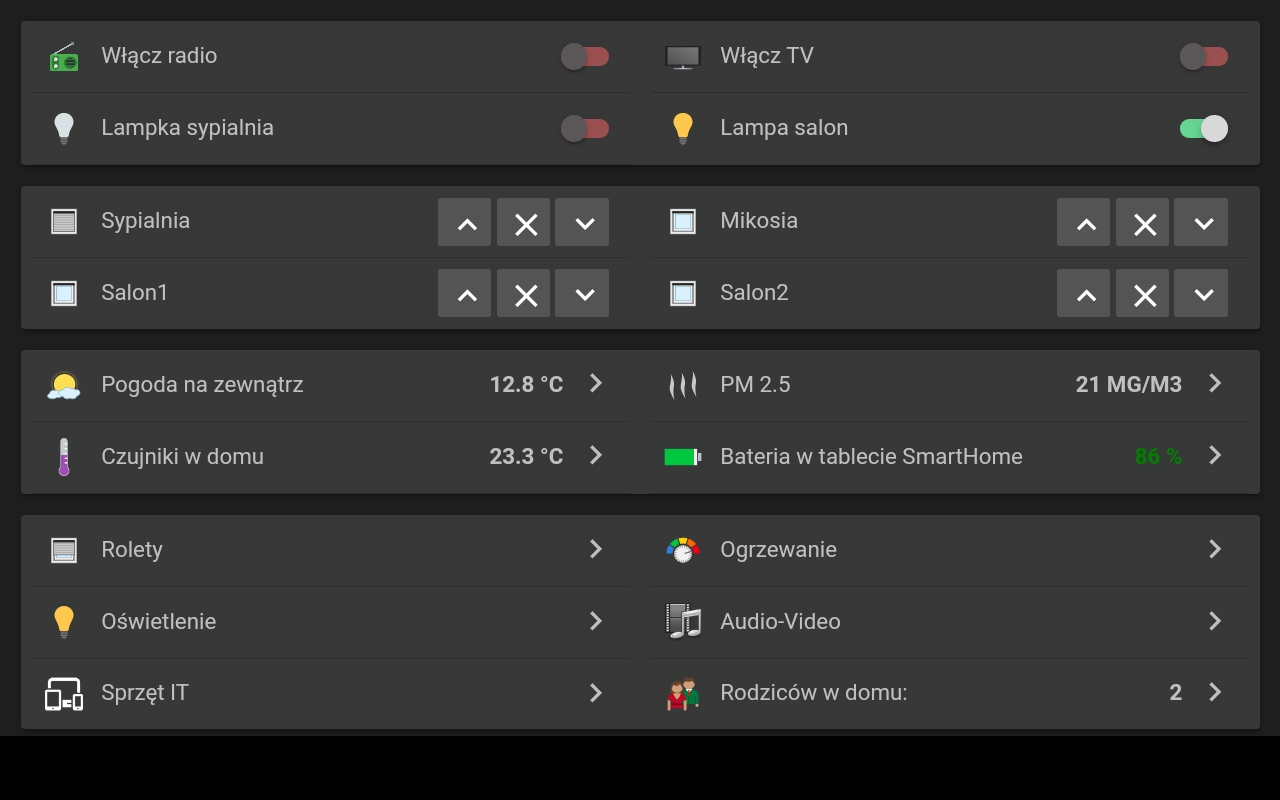

@jaketherake elegancko - dobre to z ilością rodziców w domu 😉
czemu w tablecie nie HabPanel?

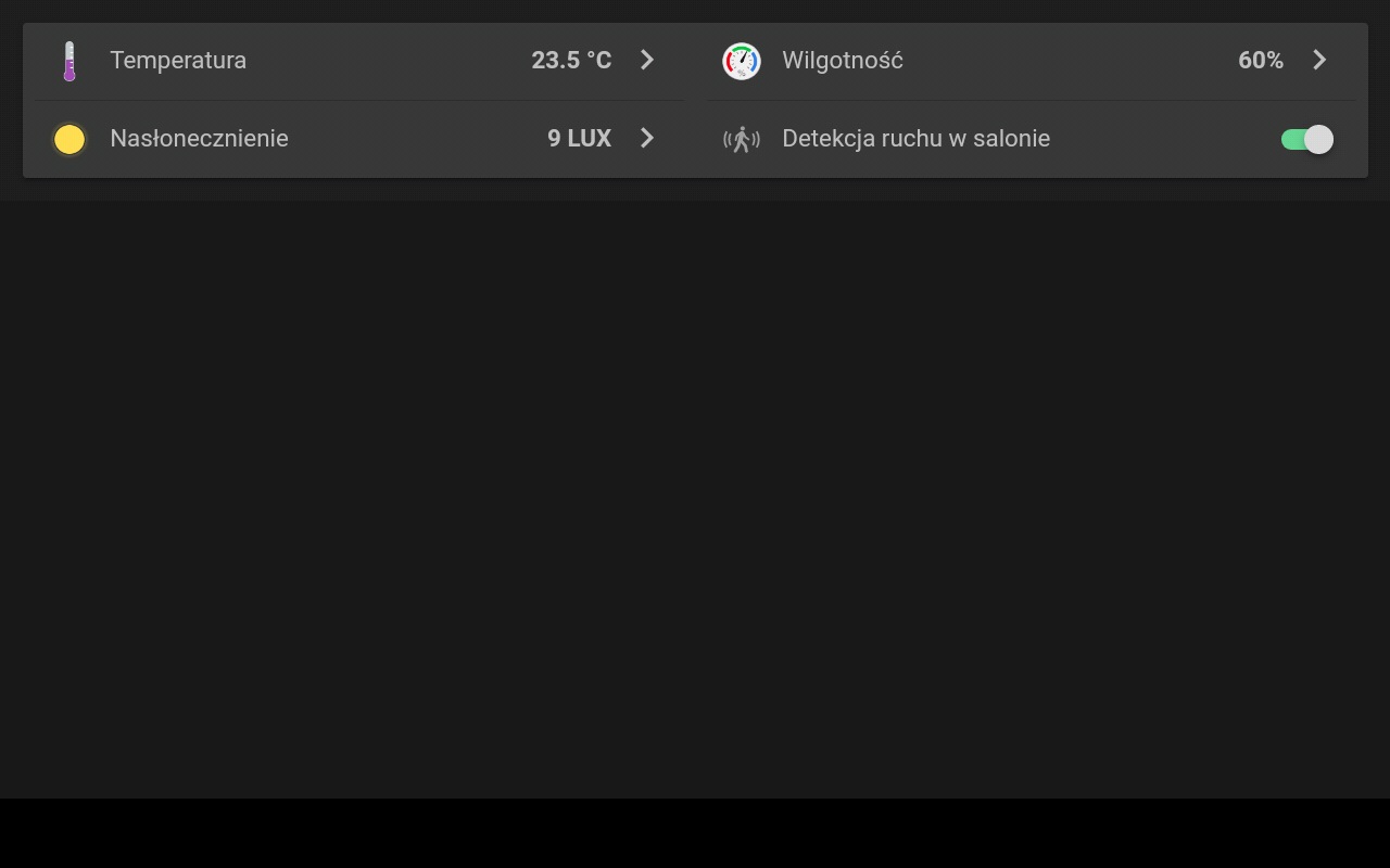

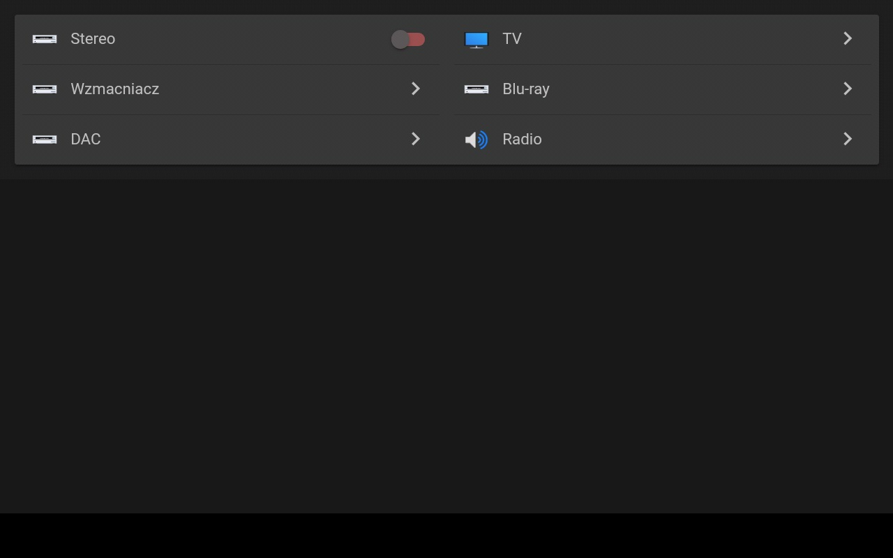

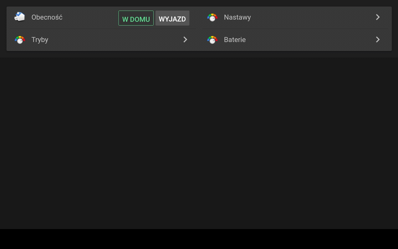

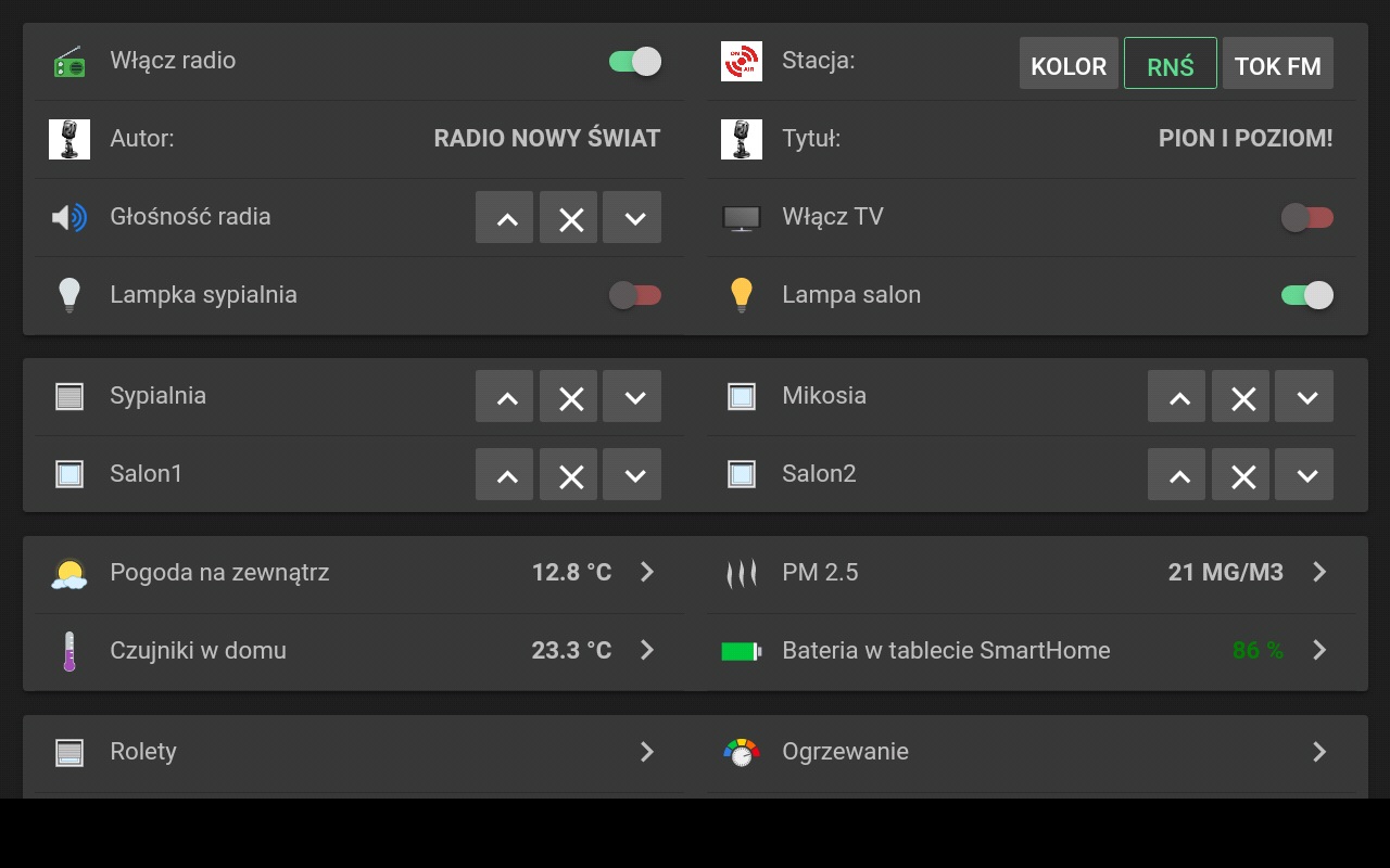

Mam HabPanel, ale nie jestem zadowolony z końcowego wyglądu. Czekam aż wyjdzie OH 3.0 i wówczas się zobaczy jaka będzie docelowa wizualizacja. Poza tym obecna wersja na tablet jest spoko 🙂
Basic UI 1
Basic UI 2
Basic UI 3
Basic UI 4
 Basic UI 5

@jaketherake jasne, dobrze wygląda ten Twój UI - czysty, na ciemny tle zdecydowanie lepiej wygląda niz na białym (moim skromnym zdaniem)
