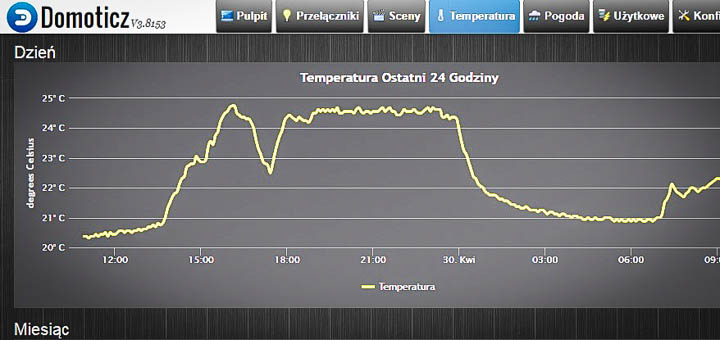

  • Czujnik temperatury powinien pokazać się w sekcji Temperatura
    • ale temperatura nie będzie jeszcze się wyświetlać
Temperatura w domoticz
  • Wprowadzamy Domoticz IDX do konfiguracji czujnika DS18B20 w urządzeniu z AFE Firmware. W moim przypadku była to wartość 1, jak pokazano na jednym z ekranów powyżej.
Dodawanie IDX do DS18B20 w AFE
  • Zapisujemy i wychodzimy z konfiguracji.
  • Po czasie X zdefiniowanym w konfiguracji czujnika temperatury w AFE Firmware, temperatura powinna pokazać się w Domoticz
