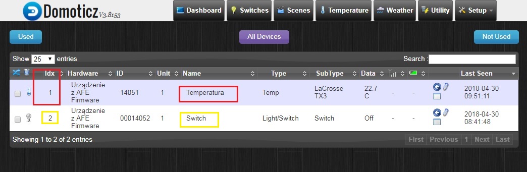

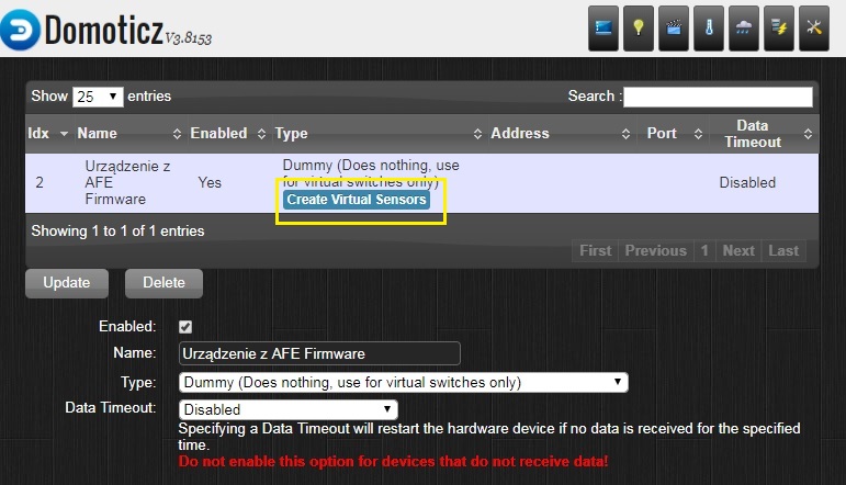

- W konfiguracji Domoticz -> Sprzęt
- Wyszukujemy urządzenie, które dodaliśmy zgodnie z tym artykułem

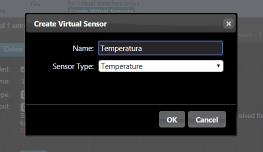

- Wciskamy: Create Virtual Sensor / Utwórz wirtualny czujnik
- Dodajemy wirtualny czujnik: Temperaturę
- Otwieramy: Konfigurację -> Urządzenia
- zapamiętujemy IDX dla dodanego czujnika temperatury oraz przekaźnika

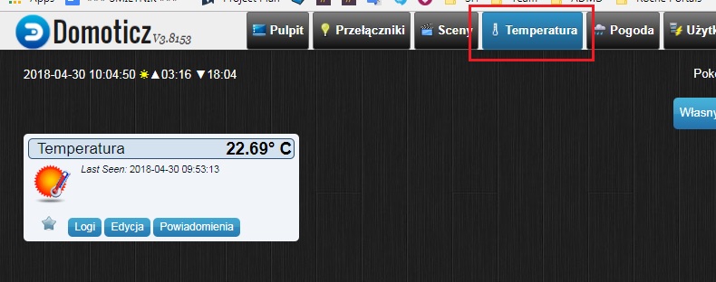

- Czujnik temperatury powinien pokazać się w sekcji Temperatura
- ale temperatura nie będzie jeszcze się wyświetlać

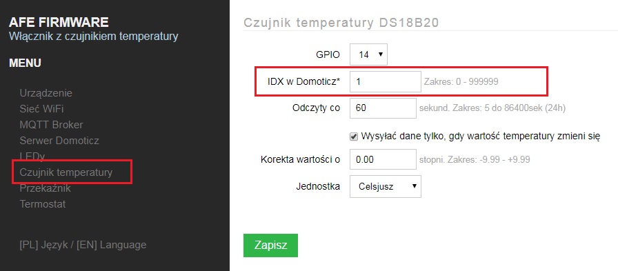

- Wprowadzamy Domoticz IDX do konfiguracji czujnika DS18B20 w urządzeniu z AFE Firmware. W moim przypadku była to wartość 1, jak pokazano na jednym z ekranów powyżej.
- Zapisujemy i wychodzimy z konfiguracji.
- Po czasie X zdefiniowanym w konfiguracji czujnika temperatury w AFE Firmware, temperatura powinna pokazać się w Domoticz

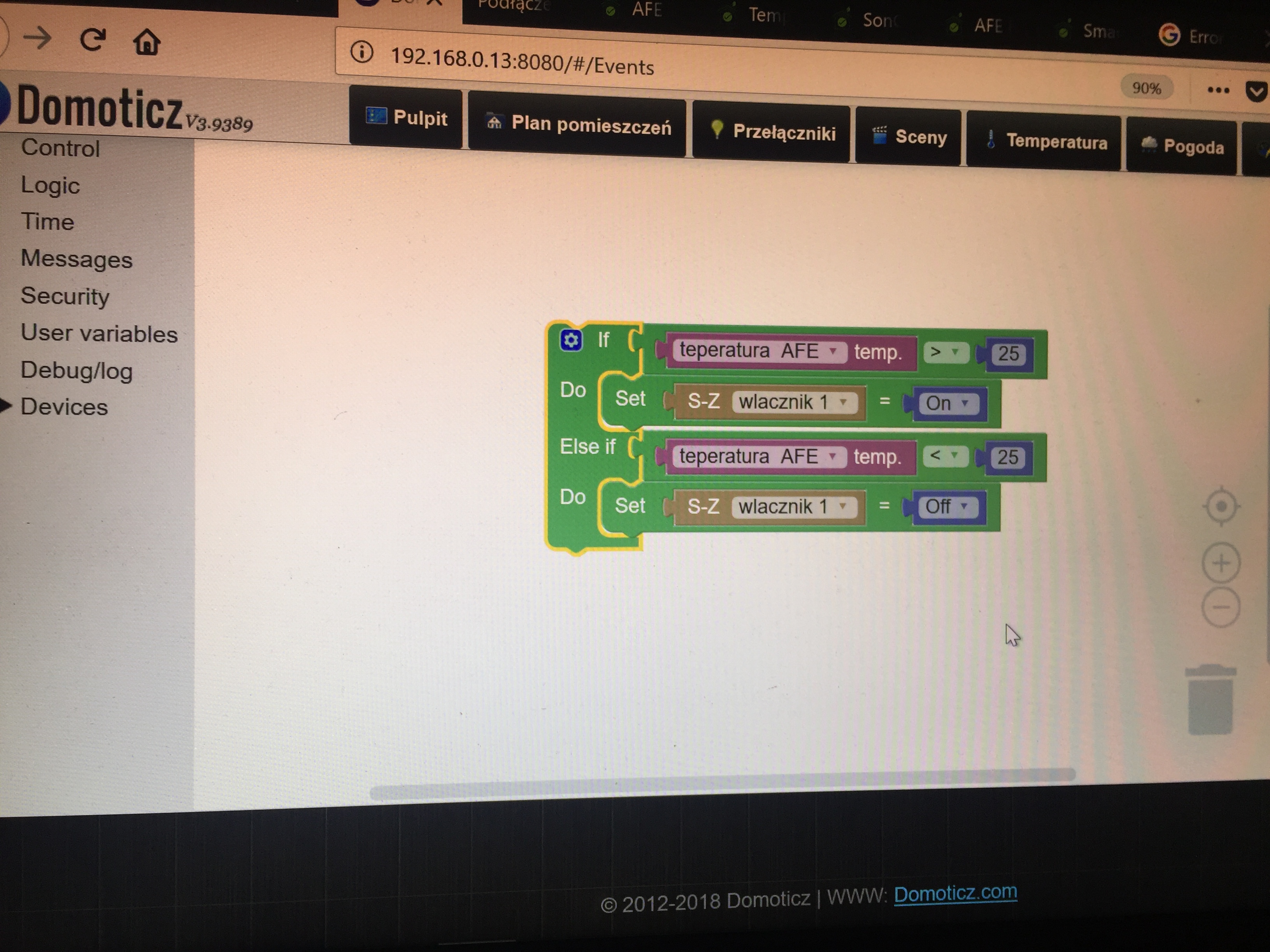

WitamOstatnio mialem problemy z dzialaniem czujnika temperatury ds18b20 i TH11Zczujnikiem temp+wilgTH11 narazie sie wstrzymalem z testowaniem.A z czujnikiem temperatury ds18b20 mialem taki problem ,ktory polegal ,ze mi czujnik dobrze nie stykal z sonofem i tracilem duzo czasuna proby,Niech kazdy uwaza na ten problem.Co do T1 mialem go na sonofie w wersji 1.2.2 ,uaktualnilem przez przegladarke i mialem problem go ozywic.Wiec wgralem bezposrednio z kompa wersje T1 1.2.4 ,po.uprzednim wyczyszczeniu pamieci sonofa.Sprawdzilwm jak dziala z domoticzem.Zajebiscie.Jeden sonoff sluzy jako switch i jako sensor temp. Tym sensorem moge sterowac niezaleznie po przez blocly innymi sonofami glownie piecioma T0 i oczywiscie tym sonofem do ktorego podpiety jest czujnik temp.Czyli bardzo fajna sprawa.poniewaz dodany do kazdego pokoju np oswietlenia mam tez temperature pokoju.Jedynym narazie minusem jest , nie wiem dlaczego ,gdy fizycznie wlanczam w domoticzu jakis switch to czekam od 3 do 7 sek az uslysze ze przekaznik sie przelaczyl i po 3 do 7 sek pojawia mi sie w domoticzu zarowka ktora zmienia sie z wlaczonej na zgaszona i odwrotnie przy nastepnej komendzie.Ogolnie nie ma co narzekac narazie.
Oto prosty blockly
